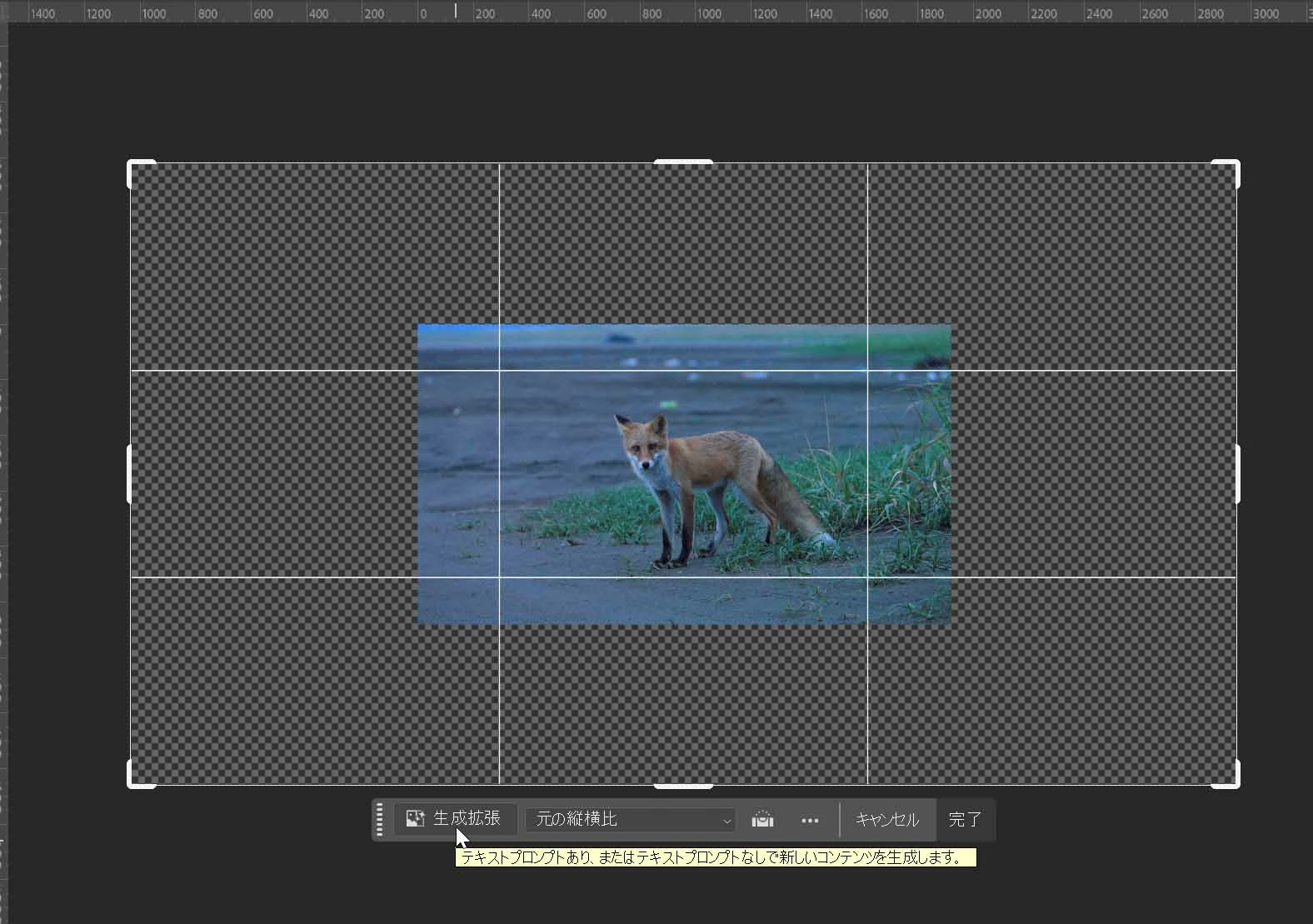

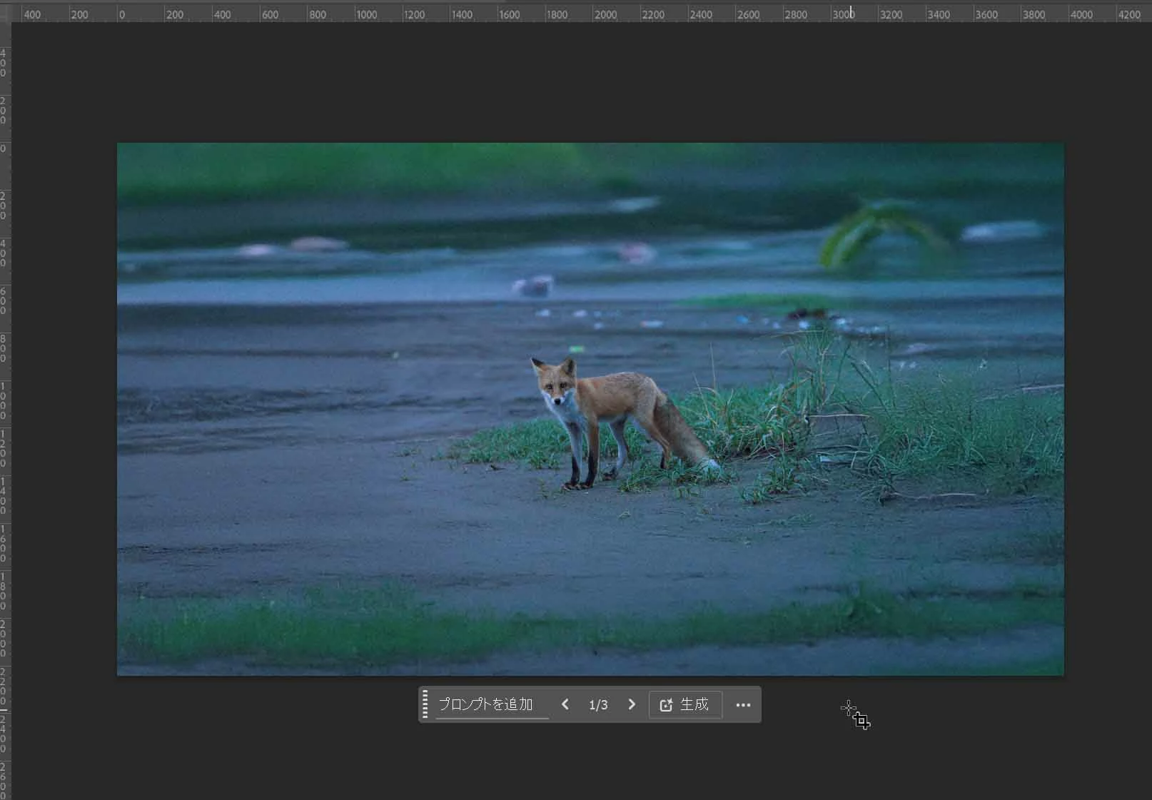

    【追記】
    Photoshopの「生成拡張」で拡張した静止画をつかって、70%縮小した例を追記してみます。
    あいにく肖像権など問題のない素材が手元になく、例として適していない(背景の草が風で揺れている)素材なのですが、イメージはつかんでいただけるかと思います。
