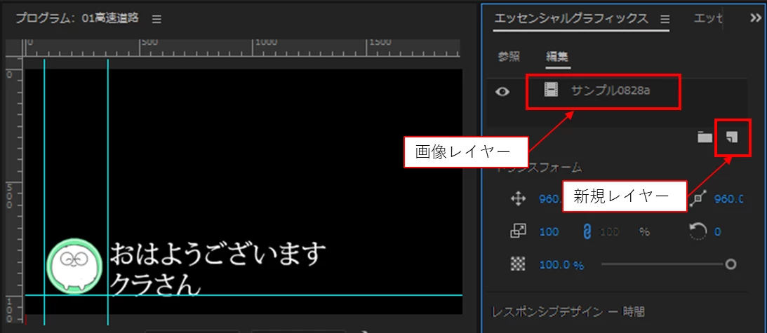

②そのファイルを「エッセンシャルグラフィックス」パネルに「新規レイヤーから」読み込みます。ビデオトラックにグラフィッククリップが作成されますので、そのクリップを選択すると「エッセンシャルグラフィックス」パネルに画像レイヤーが表示されます。
グラフィッククリップを選択したまま、「プログラムモニター」を見ながら、「エフェクトコントロール」パネル→「グラフィック」→「クリップ(ファイル名)」→「位置」・「スケール」で画像の位置・サイズを調整します。
この時、定規とガイドを表示させると作業しやすいです。

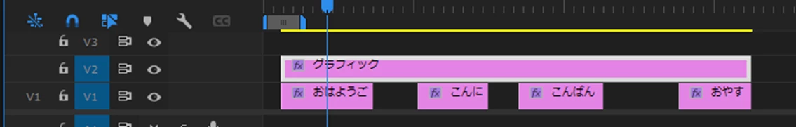

③グラフィッククリップを字幕クリップの上側のトラックに配置し、字幕クリップの最後のクリップ迄伸長します。
④ショートカットキーを使用して、字幕クリップにグラフィッククリップを合わせます。

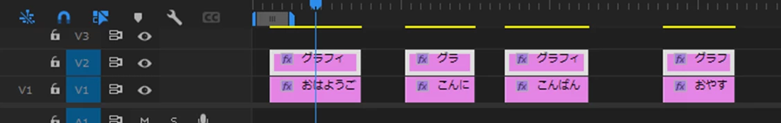

※この方法はクリップの個数が多いときは有効ですが、数個くらいでしたら「レーザーツール」で切断したほうが速いかもしれません。
※グラフィッククリップを切断すると、皆同じレイアウトのものが作成されます。
