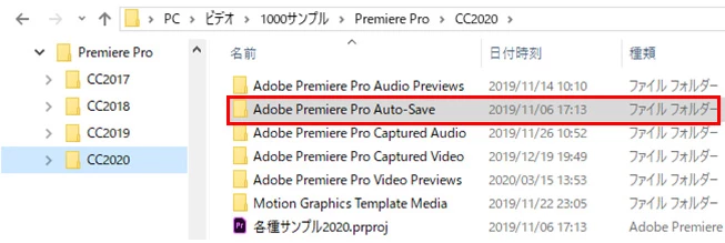

自動保存ファイルは、デフォルトではプロジェクトファイルが保存してあるフォルダーの階層下にある「Adobe Premiere Pro Auto-Save」フォルダー(下図赤枠部)に、15分間隔で直近の5個が保存されています。
そのうち、日付時刻の新しいファイルを読み込みます。ダメだったら次に新しいファイルを読み込みます。
読み込めたら名前の後の数値の部分を削除して(元のファイル名と同じにして)、保存します。
