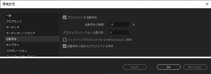

自動保存ファイルの保存間隔と個数の設定は、「環境設定」の「自動保存」で出来ます(下図)。
新しい自動保存ファイルが保存されると一番古い自動保存ファイルが削除されます。
遡井れる時間は、おおよそ「保存間隔×個数」ですので、「15分、5個」の場合は、60~75分くらいでしょうか。

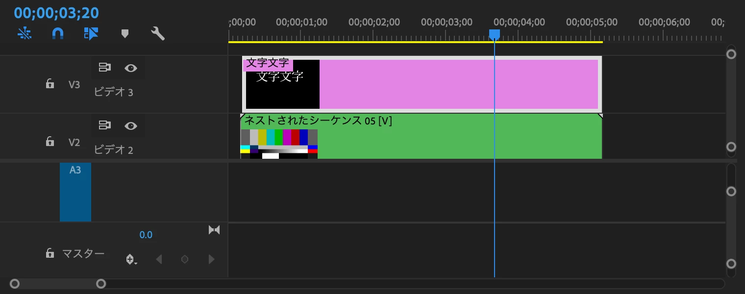

もしくは、V1トラックで映像が編集されていてV2トラック以降にタイトルを入れていた場合、添付画像のように単にV1トラックが表示されていない(上の方にスロールしている)といったことも考えられると思います。
可能であれば、タイムラインのスクリーンショットを添付していただけると状況が伝わりやすいと思います。

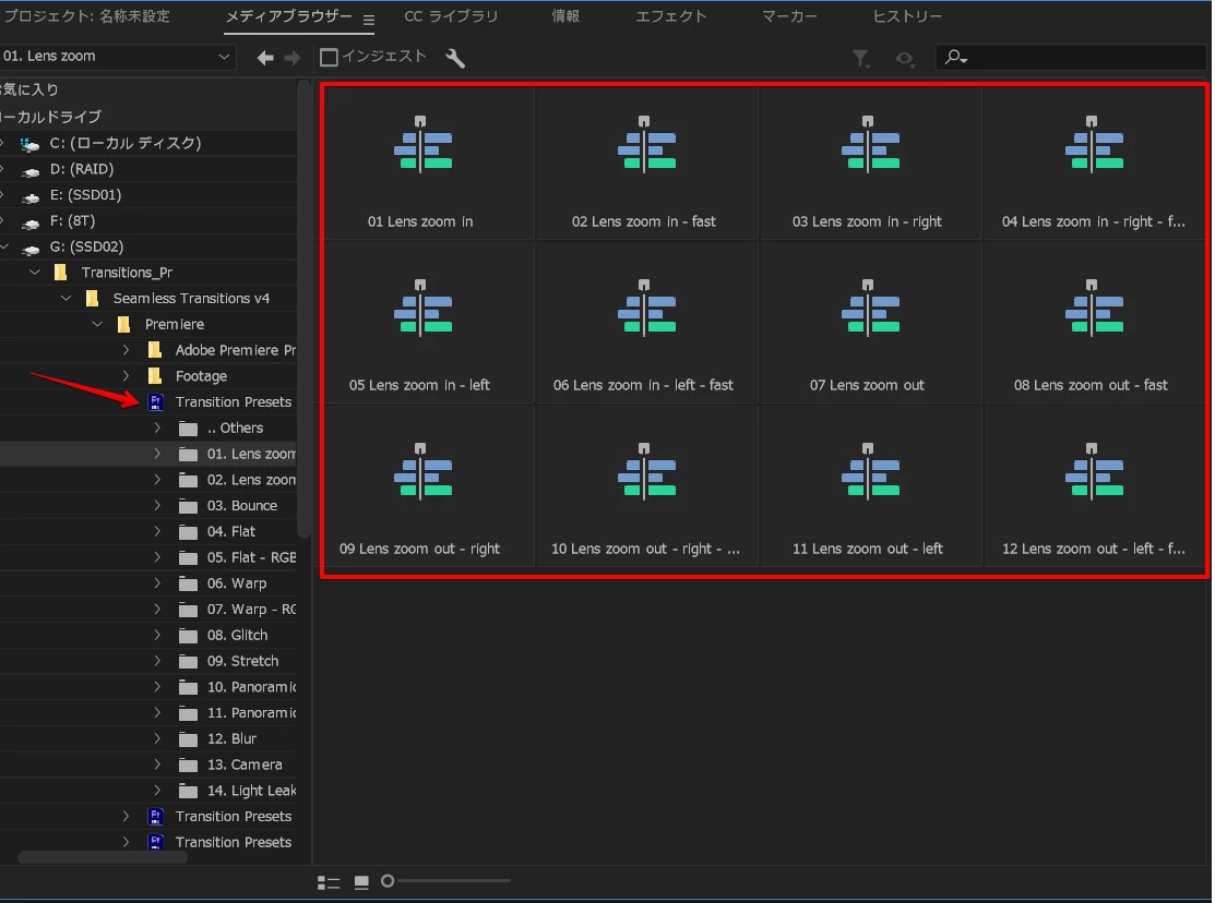

残念ですが、ExplorerやFinderの検索のような感じでシーケンスは検索ができないですが、
Premiere Pro内部のメディアブラウザーパネルからプロジェクトを選んでいただくと、その中のシーケンスが表示されるので、
1個1個開くよりかは格段に探しやすいかと思います。
