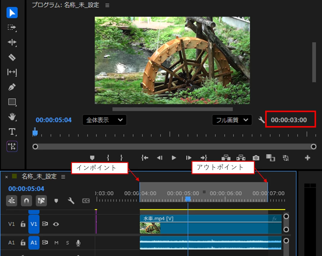

もし、再生ヘッド位置からの時間を図りたい場合は、次の代替方法はいかがでしょうか
代替方法
その区間をインポイント、アウトポイントに設定します。
プログラムモニター右下部のタイムコート表示部にその区間の時間が表示されます。
ですから、インポイントを基準点にし、アウトポイントをドラッグして移動すればその区間の時間を柔軟に測定できると思います。

イン、アウトを設定してYoTubeショート向け編集をしている際に1分に収まるかの
確認はプログラムモニターでできそうです。ありがとうございます。
