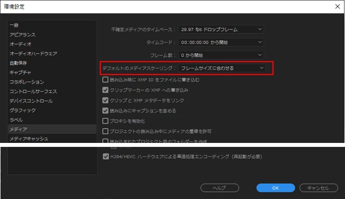

    ③「環境設定」の「メディア」の「デフォルトのメディアスケーリング」を「フレームサイズに合わせる」を設定します。これを行うことにより、小さいフレームサイズのシーケンスに1920×1080の映像がピタッと合います。

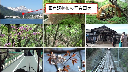

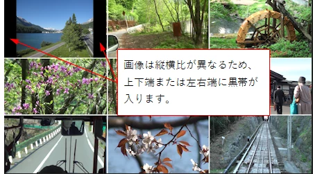

    ④写真画像は一般的に1920×1080よりフレームサイズは大きく縦横比も違いますので、下図のように表示されます。
    ⑤さらに、写真画像クリップの上で右クリックして開いたコンテキストメニューから「フレームサイズに合わせてスケール」を選択します。すると画像は拡大します。

    ⑥写真画像クリップを選択し、「エフェクトコントロール」パネルで「モーション」の「位置」と「スケール」で画角を調整します。
