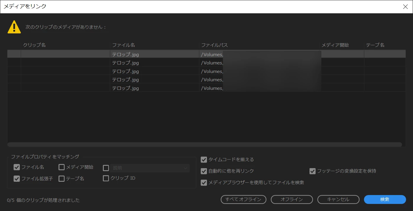

制作途中のファイルを開くと謎のクリップ
製作途中のファイルを開いたところ、「メディアをリンク」ウィンドウが表示され、「次のクリップのメディアがありません」となります。
しかし、そのクリップに見覚えはなく、「ファイルパス」も知らないパスになっています。
当方、Windowsなのですが、Macのパス(Volumeから始まる)になっています。
今までのファイルを確認したところ、先週作ったものと昨日作ったものがこうなります。
何か特別なことをしたかというと、レガシータイトルのスタイルをネットから追加した記憶があります。
これのせいでしょうか?
それとも勝手に共有されていて、追加されているんでしょうか?
ちなみに「メディアをリンク」でオフラインにして、再保存して開いてもまた復活しています。
回避方法をご教示ください。

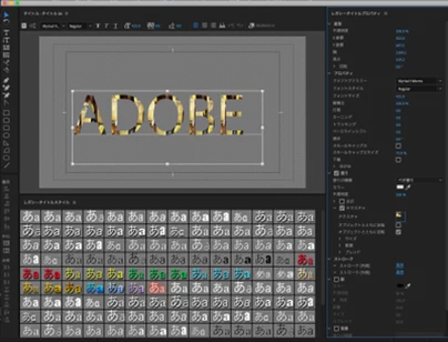

  • レガシータイトルを作成します
  • 文字を入力し、文字の塗り/テクスチャ にチェックを入れ、テクスチャ選択ボックスをクリックして、画像を選択します。
  • レガシータイトルスタイルパネルのタブから新規スタイルを選択し、名前をつけてスタイル登録します。
  • レガシータイトル作成画面を閉じ、プロジェクトファイルを保存して終了します。
  • テクスチャで使用した画像を元の場所から移動、または削除します。
  • 再度Premiere Proのプロジェクトを開きます。
テクスチャに使用した画像がリンク切れしているため、再リンクを促すダイアログが出てきてしまいます。
回避方法として考えられるのは、レガシータイトルスタイルパネルで、テクスチャを使っているスタイル一覧から探して全部削除する、テクスチャを含むタイトルをプロジェクトパネルから全て削除する、になります。(市井さんが言ってた方法)
つまりは、レガシータイトルのスタイルの新規作成やテンプレート作成時にテクスチャとして画像や動画を読み込んで使用すると、その元データがないとリンク切れのアラートがでちゃうということです。元画像さえあれば、問題ありません。
