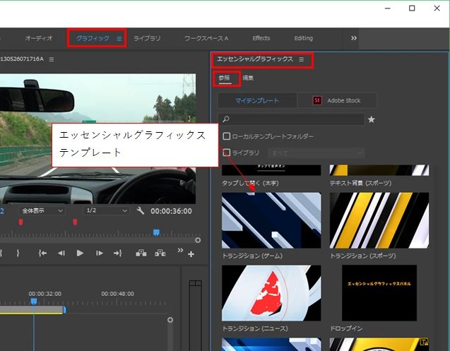

    ・エッセンシャルグラフィックステンプレートというものがあります。
    エッセンシャルグラフィックステンプレートは、ワークスペースバーの「グラフィック」をクリックし、開いた「エッセンシャルグラフィックス」パネルで「参照」をクリックすると表示されます(下図)。
