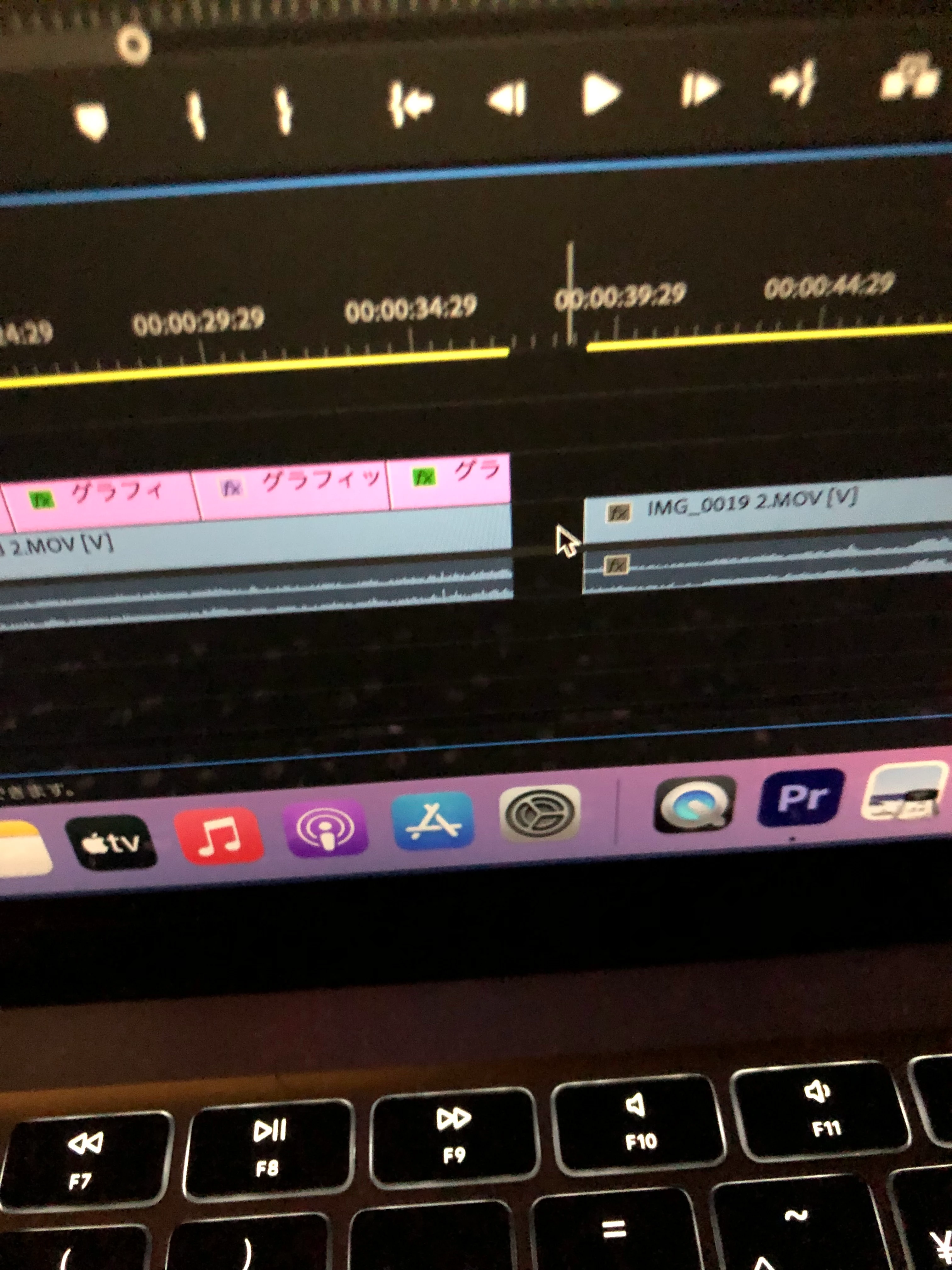

この動画と動画の間に新しく動画をいれたいのですがどうやったらスペースを作ることができますか?
素人なので簡単な言葉で教えてくださると嬉しいです。

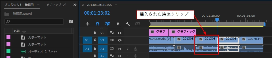

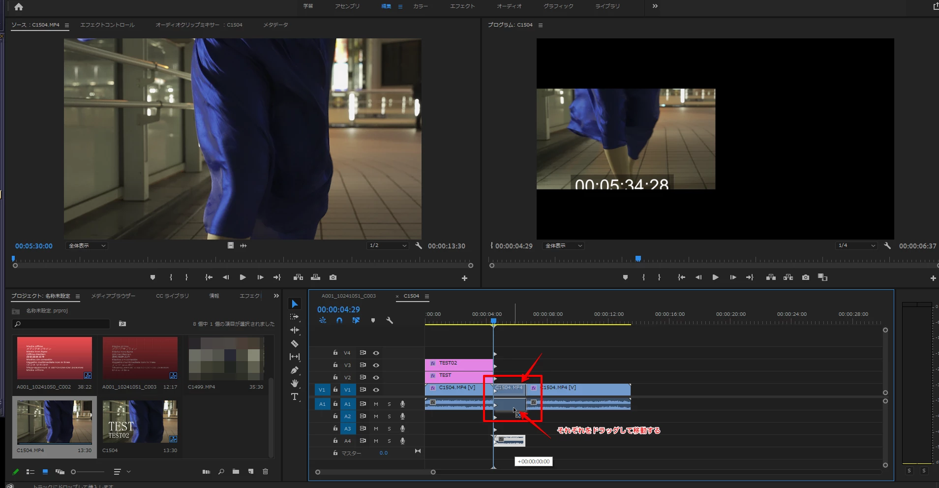

    映像クリップがV1とA1トラックに配置されているとします。Windowsでの説明です。

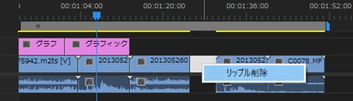

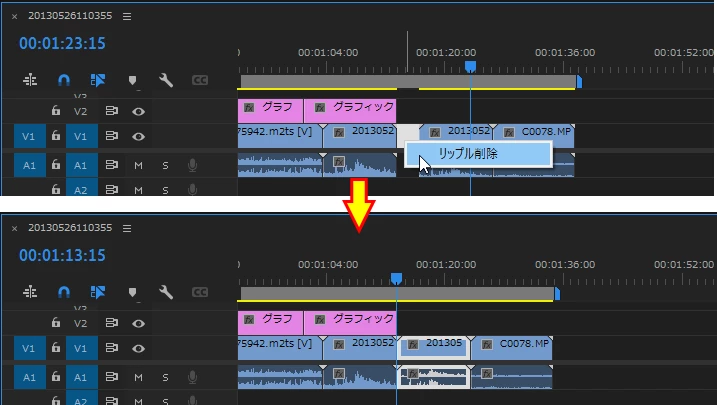

    ①空いているスペースを「リップル削除」で詰めます。
    詰めるには、空いているスペースで右クリックし、開いたメニューから「リップル削除」をクリックします。すると空いているスペースが詰まります。

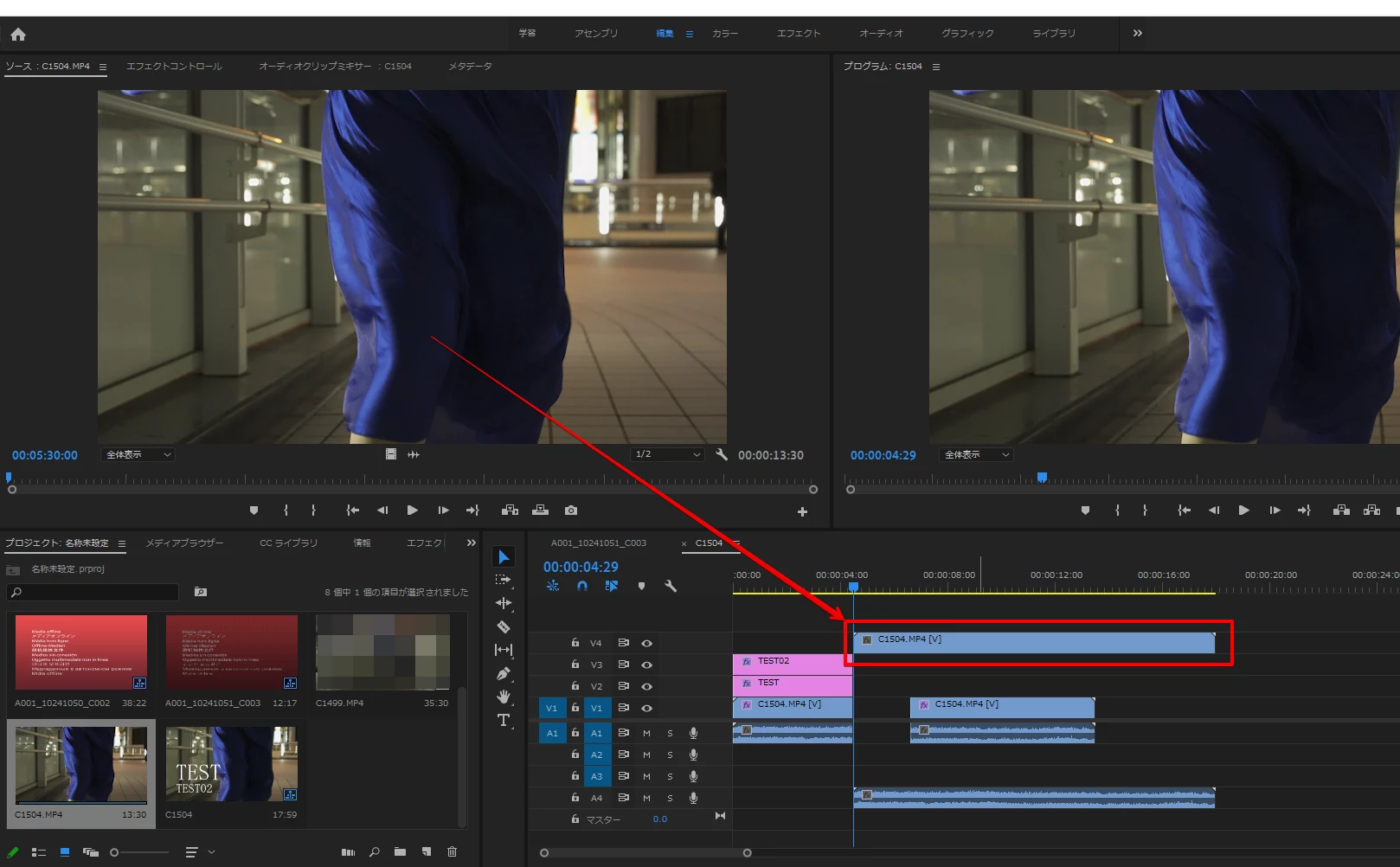

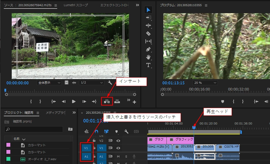

    ②再生ヘッドを映像クリップの挿入先へ移動します。
    ③「プロジェクト」パネルで対象の映像アセットをダブルクリックし、「ソースモニター」に表示します。
    ④映像挿入先のV1とA1トラックの「挿入や上書きを行うソースのパッチ」アイコンをオンに(クリック)します。
    ⑤「ソースモニター」の「インサート」アイコンをクリックします。
    ⑥すると、映像クリップが再生ヘッドを先頭に挿入されます。後続のクリップは、右へ移動します。

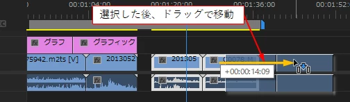

    もう一つ、オーソドックスな方法です。
    「タイムラインをスナップイン」がオンになっていることを確認します。なってなければクリックしてオンにします。いろいろなオブジェクトを移動する際、ピタッと吸い付くようになります。

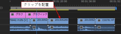

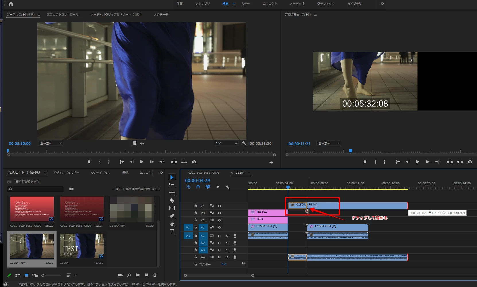

    ①スペースのところから右側のクリップを選択(複数の場合は、複数のクリップにかかるようにドラッグ)した後、挿入するクリップの長さよりずっと右の方へドラッグして移動します。
    ②クリップを「プロジェクト」パネルからドラッグ&ドロップで配置します。
    ③配置したクリップと移動したクリップの間のスペースはリップル削除します。
    ④完成です。
