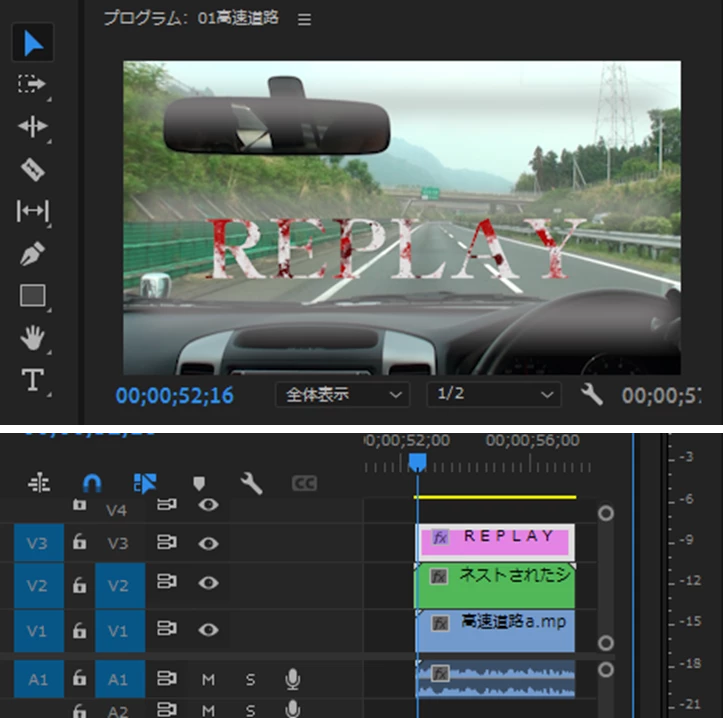

ドンピシャではありませんが、何となく似ているような感じの方法です。

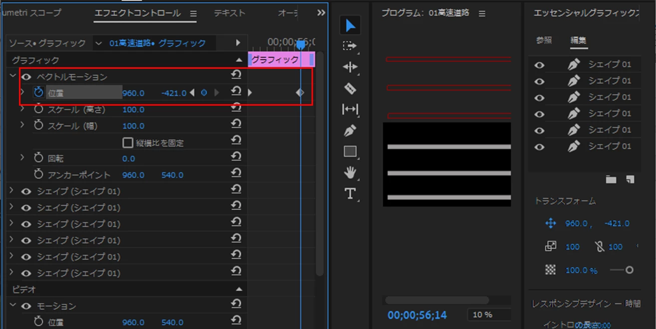

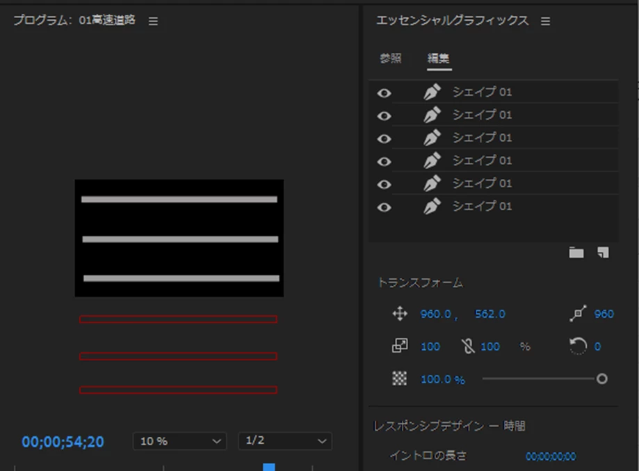

①横線をシェイプで作成します。プログラムモニターで見えない部分にも作成します。本数は必要に応じて増減してください。コピー&ペーストや水平方向に中央揃え等を駆使して作成すると良いと思います。
②「エフェクトコントロール」パネルの「ベクトルモーション」の「位置」にキーフレームを打って横線を上方へ動かします。

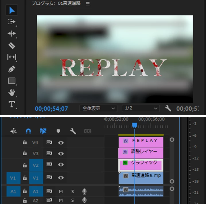

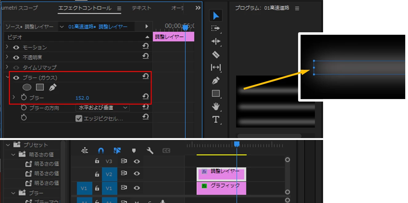

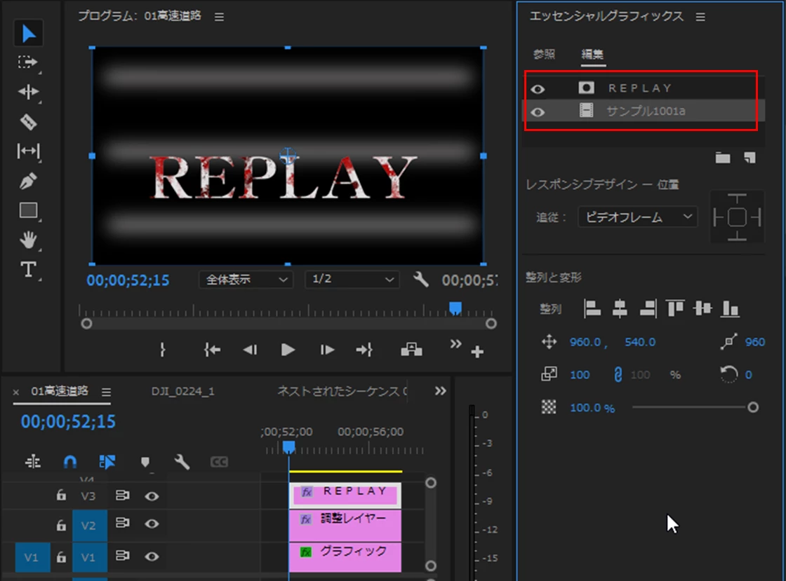

③調整レイヤーを作成し、「ブラー(ガウス)」エフェクトを適用します。
④文字の内部に表示させる画像を用意します。
⑤文字を作成し、上の画像を読み込んで、文字の内部に表示させます。
⑥背景映像をビデオトラック最下部に配置します。上のトラックに調整レイヤーがあるため背景映像にも「ブラー(ガウス)」エフェクトがかかります。
⑦調整レイヤーとグラフィックの両クリップをネスト化します。これで「ブラー(ガウス)」エフェクトが背景映像にかからなくなります。

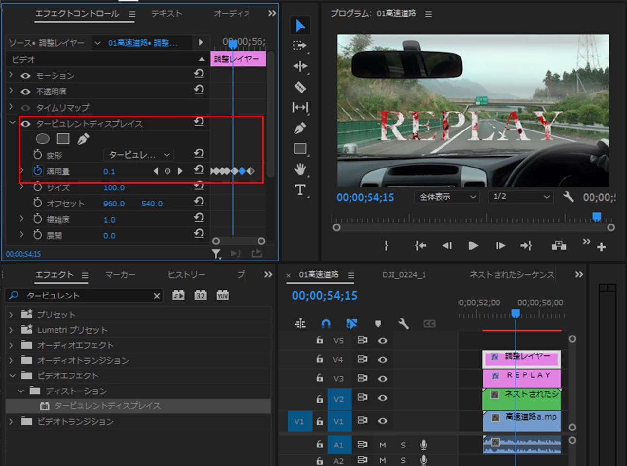

⑧さらに調整レイヤーを作成し、「タービュレントディスプレイス」エフェクトを適用し、「適用量」にキーフレームを打ってゆがみ量を調整します。
こんな感じです。

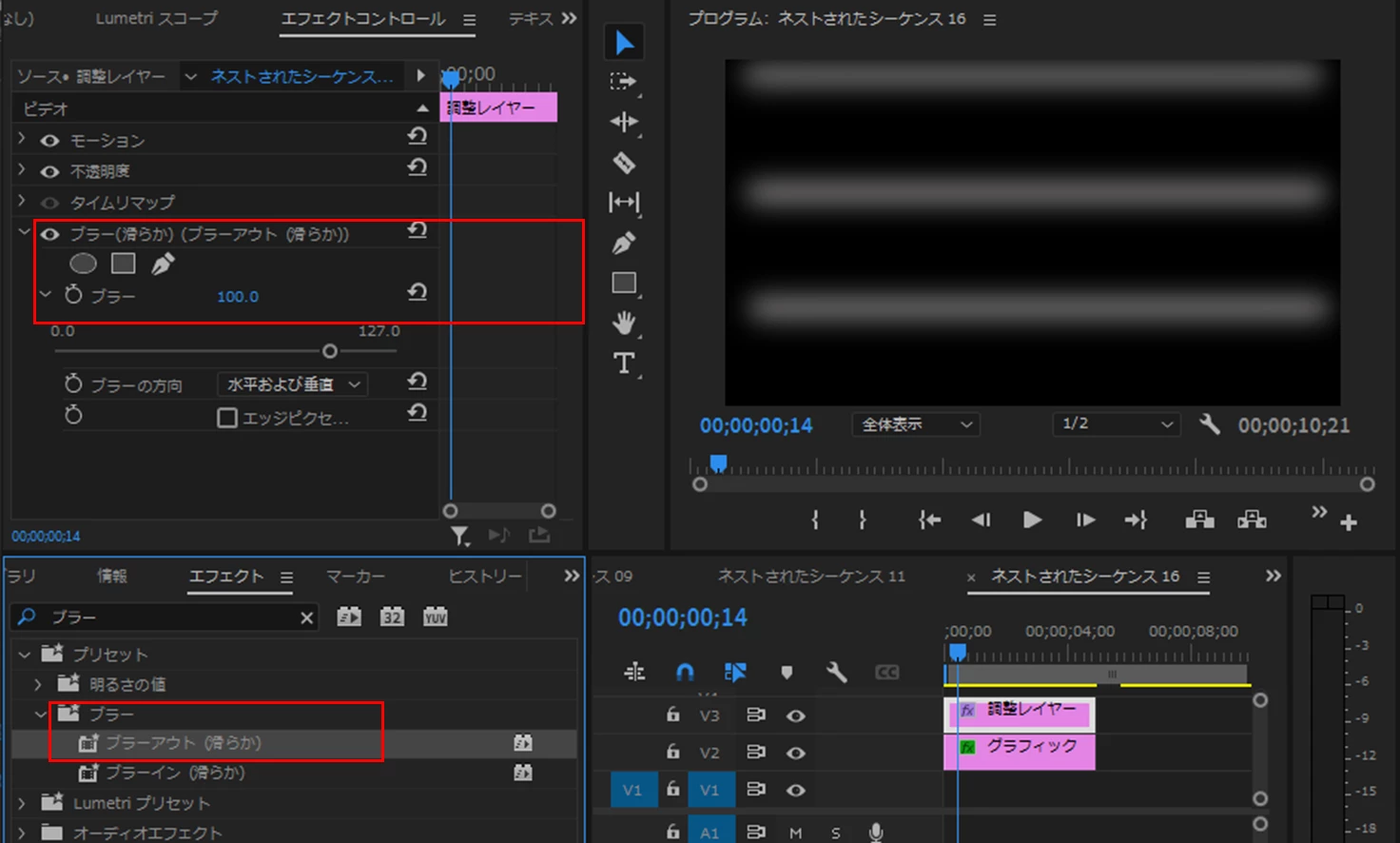

かなり詳しく教えて頂きありがとうございます。下手くそながら作成しているのてすが、動画のように線が外に出るときに光ってしまいます。なぜでしょうか?
150kw
Oct 1, 2023 12:42 PM UTC
こんばんは
確かに、上部でモニター外へでる時と、下部でモニター内へ入る時に光りますね。ブラーエフェクトは端の部分でブラーのかかり具合が変化するのですよね。これが影響したのかも知れません。
各種ブラーを試したところ、プリセットフォルダーにある「ブラーアウト(滑らか)」が一番良いようです。多少は光っているかも知れませんが、ほとんど分からないくらいです。「エフェクトコントロール」パネルでキーフレームを削除し、100前後の値にすると良いと思います。

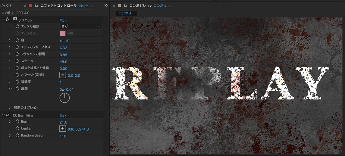

Premiereを使用していないので参考ですが、
もし、CCコンプリートプランを契約されている場合は、After Effectsのエフェクト「ラフエッジ」やテキストが燃えていくような表現ができる「CC Burn Film」を適用して、描画モードで背景と合成すると下図の様になります。
