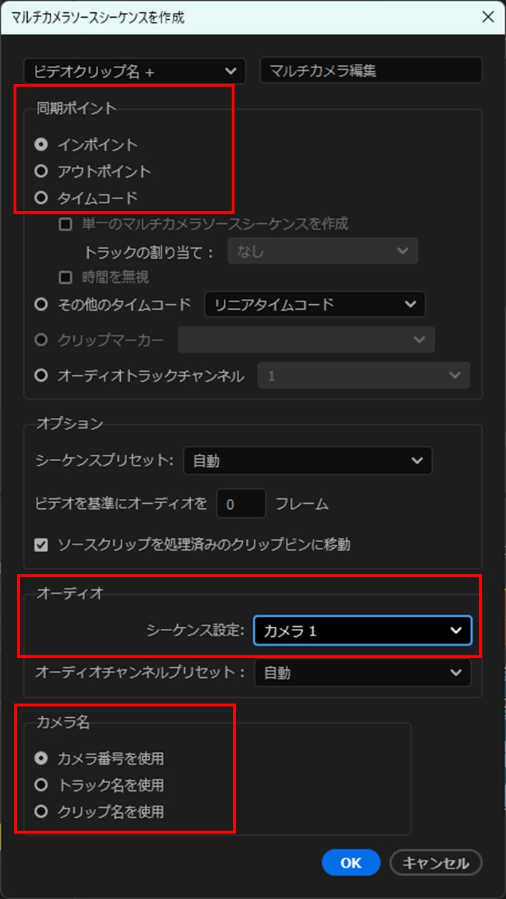

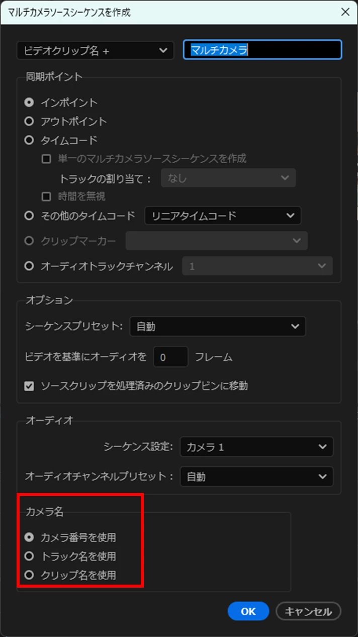

「プロジェクト」パネルで対象の映像アセットを選択し、その上で右クリックして開いたコンテキストメニューから「マルチカメラソースシーケンスを作成」を選択して開いた「マルチカメラソースシーケンスを作成」ウィンドウの「カメラ名」(下図赤枠部)で設定します。

②開いた「マルチカメラシーケンスを作成」ウィンドウで各設定を行い、特に「同期ポイント」、「オーディオ」、「カメラ名」(下図赤枠部)等、「OK」をクリックします。

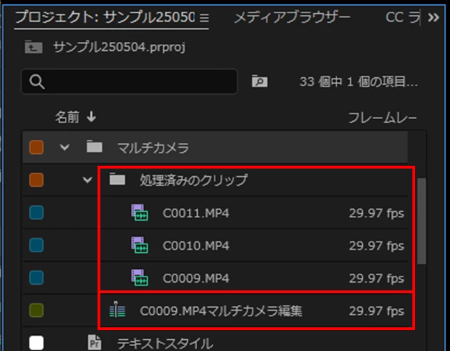

③「プロジェクト」パネルには、読み込んだ映像アセットが入った「処理済みのクリップ」アセットと「・・・マルチカメラ編集」シーケンスアセットが作成されます。

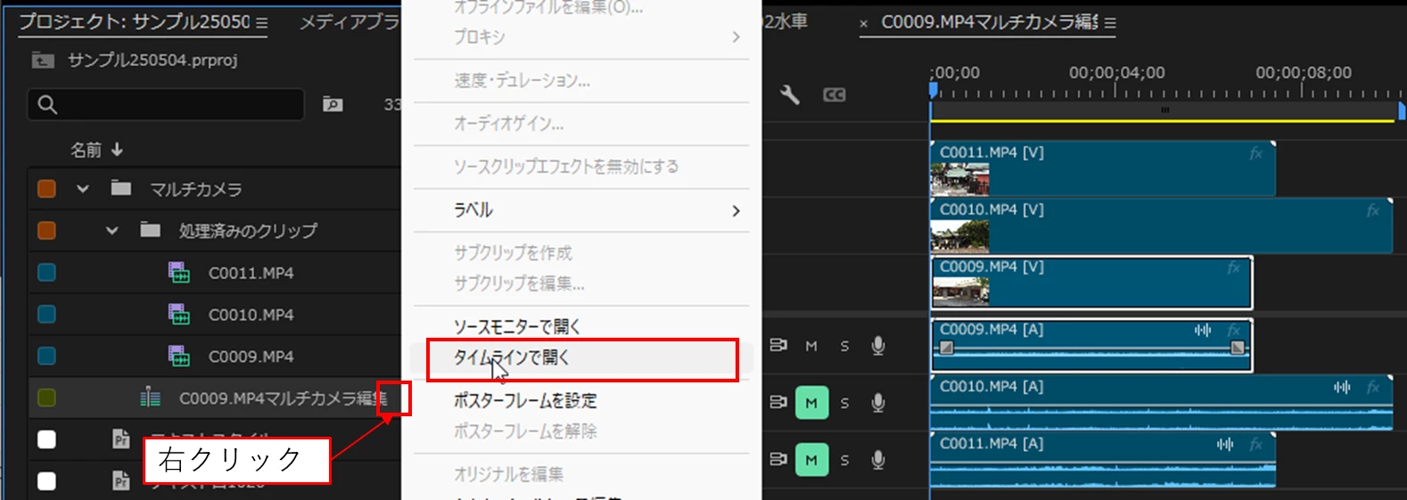

④「・・・マルチカメラ編集」シーケンスアセットの上で右クリックし、開いたコンテキストメニューから「タイムラインで開く」を選択すると、映像アセットを縦に配置したシーケンスが開きます。同期ポイントの確認や有効になっているオーディオトラックの確認等を行います。

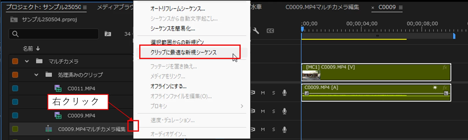

⑤「・・・マルチカメラ編集」シーケンスアセットの上で右クリックし、開いたコンテキストメニューから「クリップに最適な新規シーケンス」を選択すると、マルチカメラ編集を行うシーケンスが開きます。

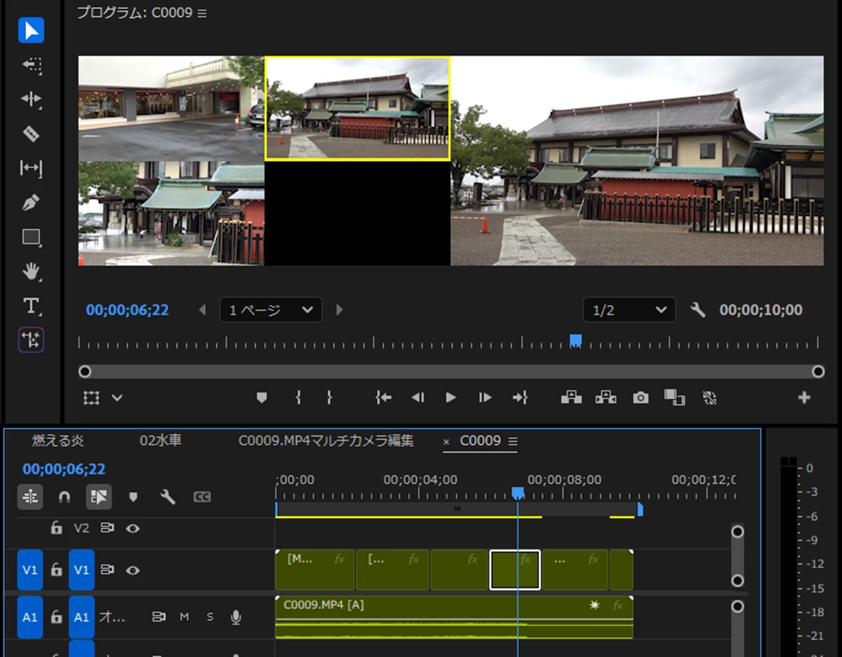

⑥「プログラムモニター」の「レンチ」アイコンをクリックし、開いたメニューから「マルチカメラ」と「マルチカメラプレビューモニターを表示」を選択します。
⑦マルチカメラ編集を行います。
