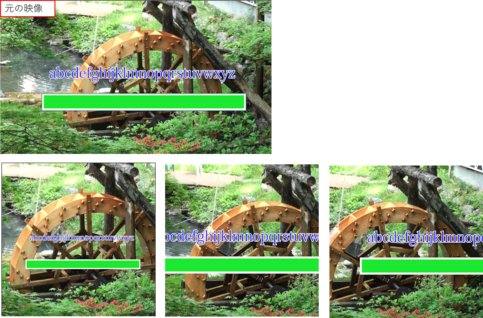

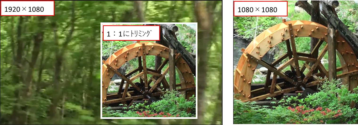

下図左または右のどちらを作成したいのでしょうか。
左 シーケンスサイズを1920×1080で、背景映像の中に 1:1 にトリミングした映像を入れ込みます。いわゆるワイプ画面。画角は変更でき、境界線を付けられます。
右 シーケンスサイズを1080×1080にします。画角は変更できます。
また、上記と異なる場合はスクリーンショットやポンチ絵等で提示いただければ有りがたいです。

添付いただいた画像で言うと右の状態にしようとしています。
シーケンス設定で画角は変更できますが、それに伴ってテロップや挿入図まで画面に収まるサイズにリサイズされてしまい困っている状態です。

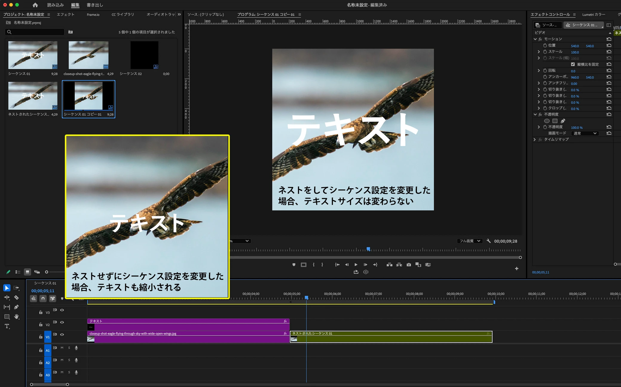

確かに、テロップや図形もリサイズされてしまいますね(下左図)。
ネストすれば大丈夫だと思います(下中図)。
画角変更はネストしたクリップをダブルクリックすると、新しくシーケンスが開きますので、そちらで行うことができます(下右図)。

Mar 6, 2025 2:17 AM UTC
補足画像です。

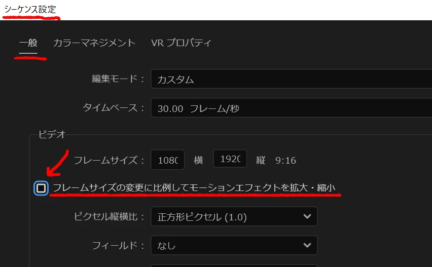

シーケンスのフレームサイズの変更時、「フレームサイズの変更に比例してモーションエフェクトを拡大縮小」にチェックが入っていましたら、そのチェックを外していただくといかがでしょうか。

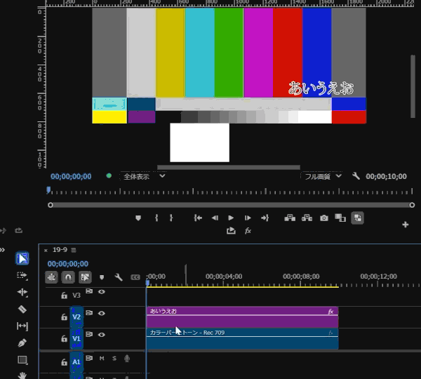

とのことですので、左右のクロップと共に1080×1080の範囲内への「移動」が必要なのだと思います。
一旦シーケンスを複製するなどして元の1920×1080のシーケンスは温存しつつ、複製したシーケンスに1:1となる「ガイド」を作成してその範囲に必要に応じて文字や図形を移動し、その後はネストをしたうえで1080×1080のシーケンスにはめ込むといったような流れも良いのではないかなと思います。
(一昔前の、4:3と16:9混在時のようなワークフローですね。)
動画も追記します。
1920→1080への変更なので、(1920-1080)/2 =420, 420+1080=1500なので、420ピクセルと1500ピクセルにガイド線を入れています。
※作業の過程で作成したガイド線は、不要になりましたら削除してOKです。同様の作業を今後も行われる場合には、「表示」メニューからガイドのテンプレートとして保存していただくと再利用できます。

ご回答ありがとうございます。
チェックを外しておりましたが上記の現象が起きてしましました。

Mar 6, 2025 2:22 AM UTC
仕様をすっかり失念しており失礼いたしました。先ほどの私の返信内に、「あらかじめ1080×1080(1:1)のガイド線に合わせて移動後にネスト&シーケンスサイズ変更」のgif動画を追加しておきました。
前後のワークフローや作業中の見え方のお好みもあると思いますのでベストな方法ではないかもしれないのですが、回避法の一つとしてのせてみた次第です。
