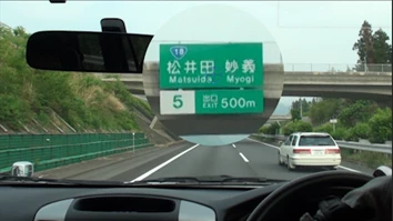

1.一番簡単なのは、「エフェクト」パネルから「ビデオエフェクト」→「ディストーション」→「ズーム」エフェクトをかける方法です。拡大する形は円形と正方形の2種類で、枠は付けられません。キーフレームを打てば拡大部を動かせます。

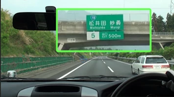

2.「クロップ」エフェクトと「塗りつぶし」エフェクトをかける方法です。拡大部は長方形で、枠を付けられます。また、キーフレームを打てば拡大部を動かせます。

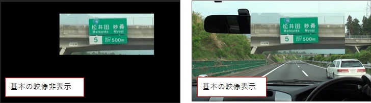

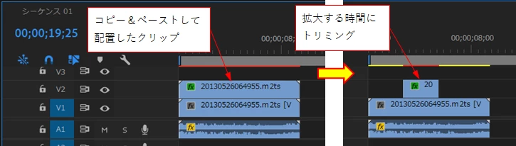

①基本の映像クリップをコピー&ペーストで同じ時間軸に配置し、拡大する時間にトリミングします。
②トリミング後、「エフェクト」パネルから「トランスフォーム」→「クロップ」エフェクトをかけ、拡大する部分を切り抜きます。
この時基本の映像は作業しやすくするため非表示にしておきます。
③「モーション」の「位置」と「スケール」で表示位置と拡大率を調整します。

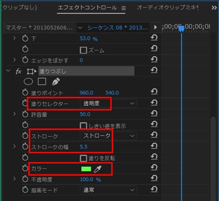

④続いて、「エフェクト」パネルから、「ビデオエフェクト」→「描画」→「塗りつぶし」エフェクトをかけます。
⑤「エフェクトコントロール」パネルで「塗りつぶし」項を選択し、「塗りポイント(〇に+)」マークが拡大部内部にある場合はドラッグして拡大部外側に移動します。
⑥続いて、「エフェクトコントロール」パネルで、「塗りセレクター」は「透明度」、「ストローク」は「ストローク」を選択し、「ストロークの幅」は枠の幅の数値を入力、「カラー」は枠の色を設定します。
以上で完成です。
