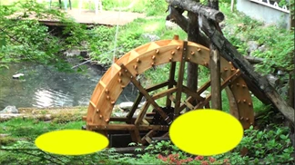

    こんにちは、xliberoさん
    動画のガムテープの位置は動かないのですよね。
    ◆シーケンスのネストを利用したらいかがでしょうか。
    シーケンスを新たに作成し、動画と静止画を配置して1個目のマスクをかけ、そのシーケンスを本命のシーケンスにネストして、そちらで2個目のマスクをかけます。
    下図は上記方法で2個のマスクをかけました。黄色の部分は動画の下に配置した静止画と思ってください。

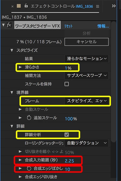

    <ワープスタビライザーを使う方法>
    この方法は、見切れた人物や自動車などを消すのに有効ですが、静止している物体に対応するため下記のような設定にしてみました(輪郭が綺麗にならない場合があります)
    ・マスクトラッカーを使ってテープ部分を消す
    ・0~5フレーム程度をスタンプツールを使ってテープを消した穴を修正する(スタンプツールの設定は1フレームにする)
    ・約1秒後に再び5フレーム程度修正する。これを繰り返す
    ・下記の設定でワープスタビライザーを適用する(赤枠は都度調整)

    March 10, 2018
    こんにちは、xliberoさん
