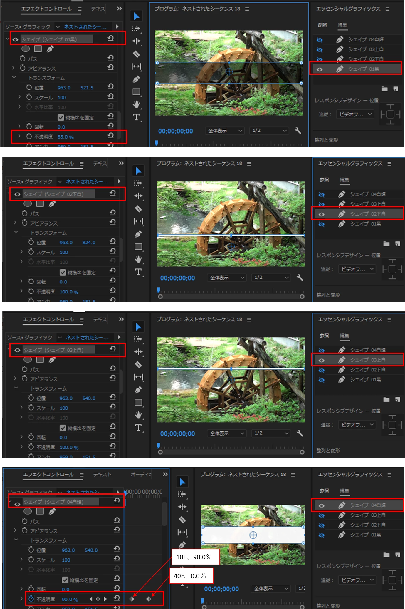

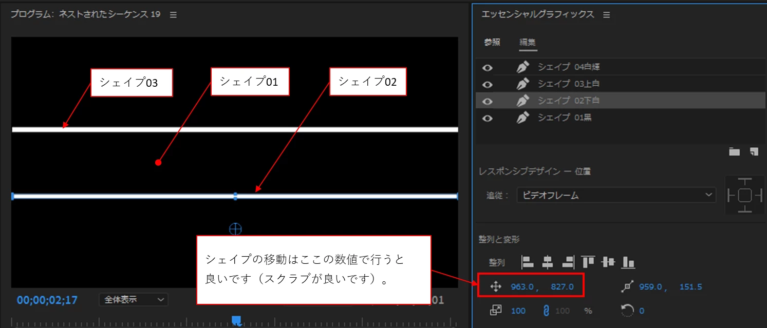

①シェイプで長方形を4個作成します。
・黒い長方形は不透明度を85.0%にしました。
・2本の白い線は片方をコピーして作成します。
・キラーンの光る長方形は黒の長方形をコピーして作成します。不透明度にキーフレームを打ちます。

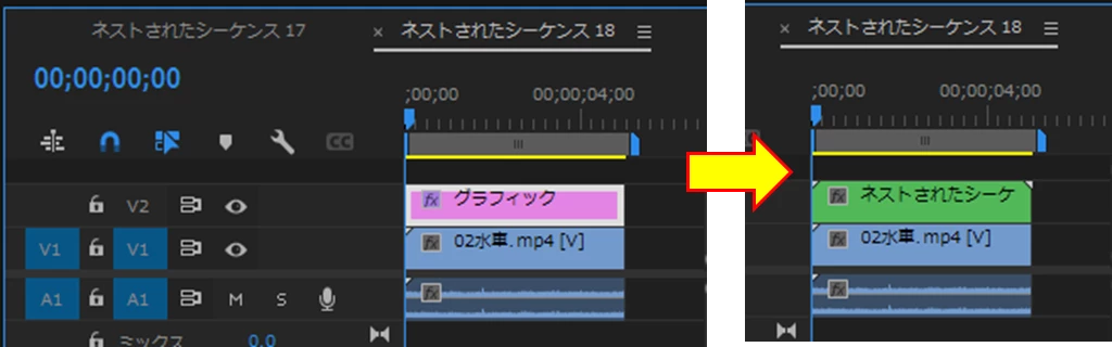

②グラフィッククリップをネスト化します。

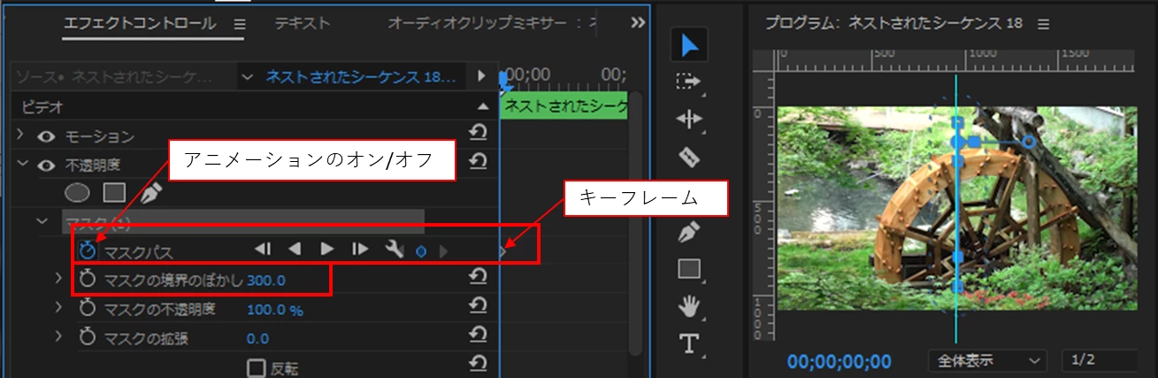

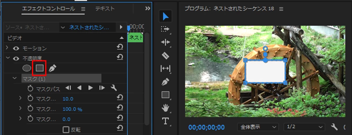

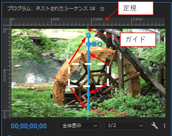

③不透明度の「4点の長方形マスク」を適用します。
④「4点の長方形マスク」のマスクハンドルを水平方向中央に一直線上に配置します。この時定規を表示させてガイドを水平方向中央に表示させ、さらにズームレベルを200%くらいにすると一直線上に配置しやすいです。
※ガイドは数値で表示させると正確です。

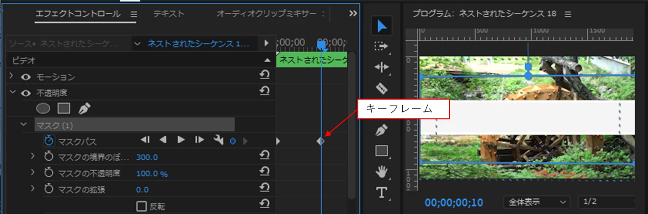

⑤「マスクの境界のぼかし」の値を約300にします。開始時間に再生ヘッドを移動し、「アニメーションのオン/オフ」アイコンをクリックします。すると、再生ヘッド位置にキーフレームが打たれます。
※「マスクの境界のぼかし」の値で背景左右端のぼかしの範囲を調整できます。
⑥再生ヘッドを10Fに移動し、マスクのマスクハンドル位置を図のように移動して配置します。すると、再生ヘッド位置にキフレームが自動的に作成されます。
以上で完成です。

①シェイプで長方形を4個作成します。
※ガイドは数値で表示させると正確です。
以上で完成です。

かなり詳しくありがとうございます!やってみたんですが、シェイプ2の下の白線がよく分からなく既に苦戦中です。白線の引き方を教えて下さい。すいません。
150kw
Oct 6, 2023 11:31 AM UTC
>白線の引き方を教えて下さい。
「長方形ツール」で細長い長方形を作成します。
そして、シェイプ01(黒の長方形)の下側に配置します。
シェイプ03はシェイプ02をコピー&ペーストで作成し、シェイプ01(黒の長方形)の上側に配置します。
