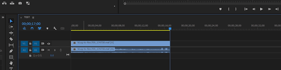

動画の終了地点
現在17秒ある動画を15.26の長さに変更したいのですが変更の仕方はありますか?
初心者のため教えていただきたいです

Premiere Proで動画を短くする方法はたくさんあるのですが、まずはこちらのアドビ公式のチュートリアルにある「3-1初級」のレーザーツールでお試しいただくといかがでしょうか。
カット編集の基本を覚えよう|Premiere Pro
今回の場合は17秒の素材のうち前半の15秒26fまでを使うということかな?、と思うのですが、「15.26」の単位やシーケンスのタイムベースによって時間の考え方が変わってきますので、15.26の「単位」もお書き添えいただけますと、より的確な返信が得られやすくなると思います。
(「終了地点」とのことでしたので、後半の不要な部分を切り取って削除するという意味で捉えましたが、そうではなく速度を変更して少し早回しにして「15.26」にするという意味でしたら、その旨お知らせいただければと思います。)

そうです15秒26まで使いたいです

15秒26の「26」は26フレームという前提で書いてみます。
編集作業全体の流れをつかんでいただくためには、先ほどリンクを貼りましたチュートリアルなどをご覧いただいた方が理解しやすいかと思うのですが、2つほど例を動画にしてみました。
17秒ほどのクリップをシーケンスの冒頭に配置したと仮定して、キーボードの数字キーで「1527」と押して再生ヘッド(青い縦線)を移動していますが、ここはお手元のシーケンスの状況に合わせてください。
マウス操作などで行っていただいても大丈夫ですし、シーケンスの冒頭では無い場所にクリップがある場合には、そのクリップの最初に再生ヘッド(青い線)を移動して、「+1527」と入力していただいても良いです。
その他、伝統的な編集方法としては「ソースパネル」で該当素材を開いて、シーンの最初にイン点、15秒26フレームにアウト点を打って、シーケンスに貼り付けるといった方法など、様々な方法がありますので、実際の編集作業ではその状況に適した方法をお使いいただくことで効率的に作業できるのではないかなと思います。

動画を再生するソフトによっては、時間表示が小数点以下まで「秒」で表示されるものもあるようです。
そのため、例えばクライアントさんから「15秒26まで使ってほしい」と指示があった場合、15秒26フレームなのか、15.26秒なのかで使いどころが変わってくる可能性がございます。
(たいていは、内容で察しが付くのですが……。)
ちなみに、30fpsの動画の場合……
15秒26フレーム≒15.87秒
15.26秒≒15秒08フレーム
となります。
