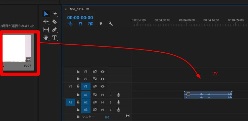

突然、動画をタイムラインへドラッグすると映像レイヤーが表示されなくなり大変困っています。
どの動画も音声レイヤーのみタイムラインにドラッグでき、映像レイヤーが消えてしまいます。
解決方法などご存知の方、ご教授お願い致します<(_ _)>
(環境)
macOS 10.14.5
premire pro vs. 13.1.4

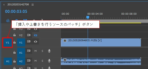

こんにちは、jermingさん
横から失礼します。
映像素材を、「プロジェクト」パネルからドラッグ&ドロップでタイムラインに配置する場合は、「挿入や上書きを行うソースのパッチ」ボタンの片側(「V1」または「A1」)が「ON」(青色)になっている場合、「ON」になっている側のクリップ(映像または音声)が配置されます。
jermingさんの場合、「A1」がONになっていますので、音声クリップのみ配置され、映像クリップは配置されません。
「V1」をONにすると(下図赤枠部)、映像クリップも配置されます。
「挿入や上書きを行うソースのパッチ」ボタンがONに出来るのは、「ソースモニター」に映像素材が入っている場合です。「ソースモニター」が空ですと、ONに出来ません。
※「挿入や上書きを行うソースのパッチ」ボタン「V1」と「A1」が両方とも「ON」、または両方とも「OFF」の場合は、映像クリップと音声クリップ両方とも配置できます。
「ON」にする場合は、通常はV1とA1トラックの「V1」と「A1」を「ON」にしておきましょう。
「挿入や上書きを行うソースのパッチ」ボタンの主目的は「ソースモニター」の映像素材をタイムラインに挿入したり上書きする場合に使用します。

こんにちは。
黄色で丸をした部分をONにしても症状は変わらないでしょうか?
jerming
jermingAuthor
August 20, 2019
早速のお返事ありがとうございます!
ご指示頂いたよう部分をONにしたところ、症状が改善されました!!
本当に助かりました。ありがとうございます<(_ _)>
