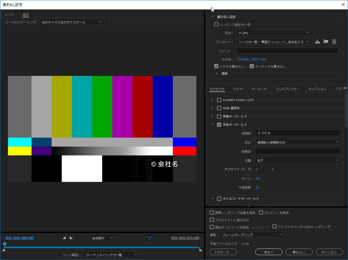

    フォントの種類などに全くこだわりがなく、冒頭からラストまで出しっぱなしでよろしければ、書き出し設定のエフェクトを使う方法がわりと簡単かと思います。
    添付画像のように、書き出し画面の「エフェクト」タブの中にある「名前オーバーレイ」にチェックを入れ、形式を接頭辞と接尾辞のみとし、接頭辞として会社名を入れます。
    サイズと表示位置、座布団(文字の背景の薄い黒)の不透明度だけという最低限の設定しかできませんが、完成作品のタイムラインをあまり触りたくないような場合には便利です。
    設定を済ませたあとに、右上の「プリセット」の右側にある「プリセットを保存」ボタンを押下して適当な名前をつけ、「エフェクト設定を保存」にチェックを入れて保存しておけば、次回以降はこのプリセットを選ぶだけで文字が入れられます。
    扱いに慣れてきて、会社のロゴなどの画像を入れたくなった場合には、「画像オーバーレイ」が便利です。

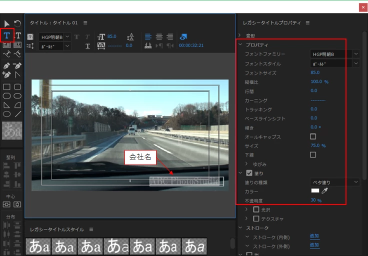

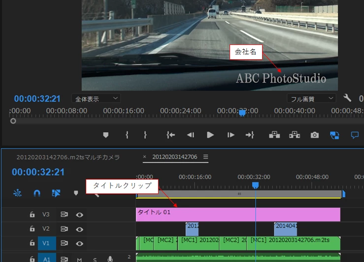

    「あまり本ソフトの使い方に慣れていません。」とのことですので、レガシータイトル(≒従来のタイトル作成機能)を使用した方法を提案します。
    ①メニューの「ファイル」→「新規」→「レガシータイトル」を選択します。するとレガシータイトラーが起動します。
    ②会社名を入力し、フォントファミリー、フォントサイズ、カラーを設定します。文字を透かし風にするには不透明度の数値を下げます。最後に文字位置をドラッグして調整します。
    ③タイトルクリップを一番上のビデオトラックに配置します。そして映像の最初から最後迄クリップを伸張します。
    プログラムモニターに会社名が表示されますので、出来栄えを把握することが出来ます。
    修正したい場合は、タイトルクリップをダブルクリックし、タイトラーを起動して行います。

    まさにこの機能を使いたかったです!
    ありがとうございます。
    どうにか目的を達成できそうです。
