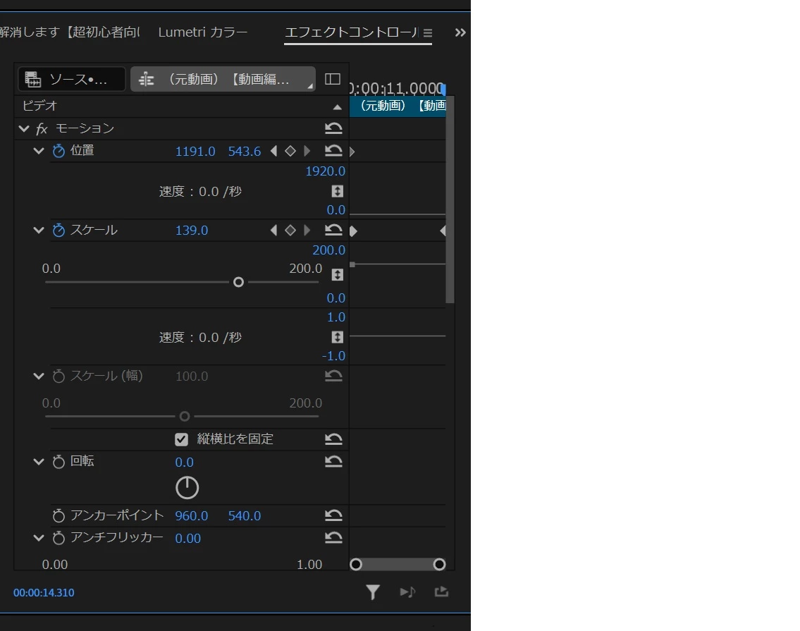

動画を反転表示したいが、エフェクトコントールでトランスホーム・反転の項目がない
エフェクトコントールにトランスフォームの項目が出てきません。
モーションにも反転できる項目が出てきません。
再起動などしても変わりませんでした。
ネットで調べても出てこないのでどなたかご教授お願いします。
ps;
ほかの反転のやり方でも結構ですので、お願いいたします。

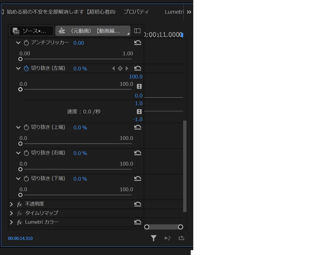

May 16, 2025 7:03 PM UTC
ありがとうございます。
ただ、「エフェクトコントロール」にトランスフォームの項目がでてこなく、モーションはあります。
そこのスケールでは-をいれても、0以下にはなりません。

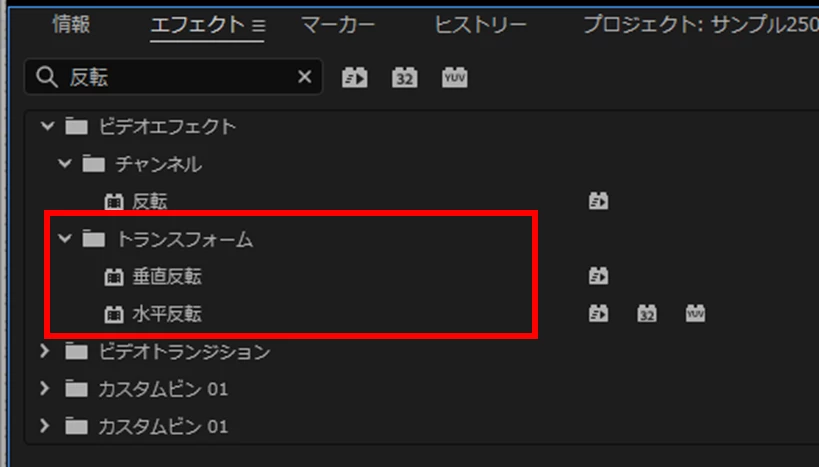

こんにちは、shugo_5572 さん
まず、OSとそのバージョン、Premiere Proのバージョン(v24.5、v25.2.3等)を教えていただけますか。、
>・・・モーションにも反転できる項目が出てきません。
「エフェクト」パネル⇒「ビデオエフェクト」⇒「トランスフォーム」に「垂直反転」と「水平反転」があります。
こちらから適用してみていただけますか。
May 16, 2025 6:53 PM UTC
ありがとうございます。
25.2.1 ビルト2 です。
以下でできました。
大変ありがとうございました。
こちらから適用してみていただけますか。

May 16, 2025 10:51 PM UTC
お早うございます
情報ありがとうございました。
>以下でできました。大変ありがとうございました。
お役に立てて良かったです。
参考ですが、正確なエフェクト名が分からない場合は、
「エフェクト」パネルの検索欄でエフェクト名の一部を入力するとその文字を含むエフェクト名が表示されます。例えば、反転 ⇒ 垂直反転、水平反転 等。
また正確なエフェクト名を知っていても、どのフォルダに入っているか探し出すのも大変です。そのような場合もこの方法を使用すると便利です。
