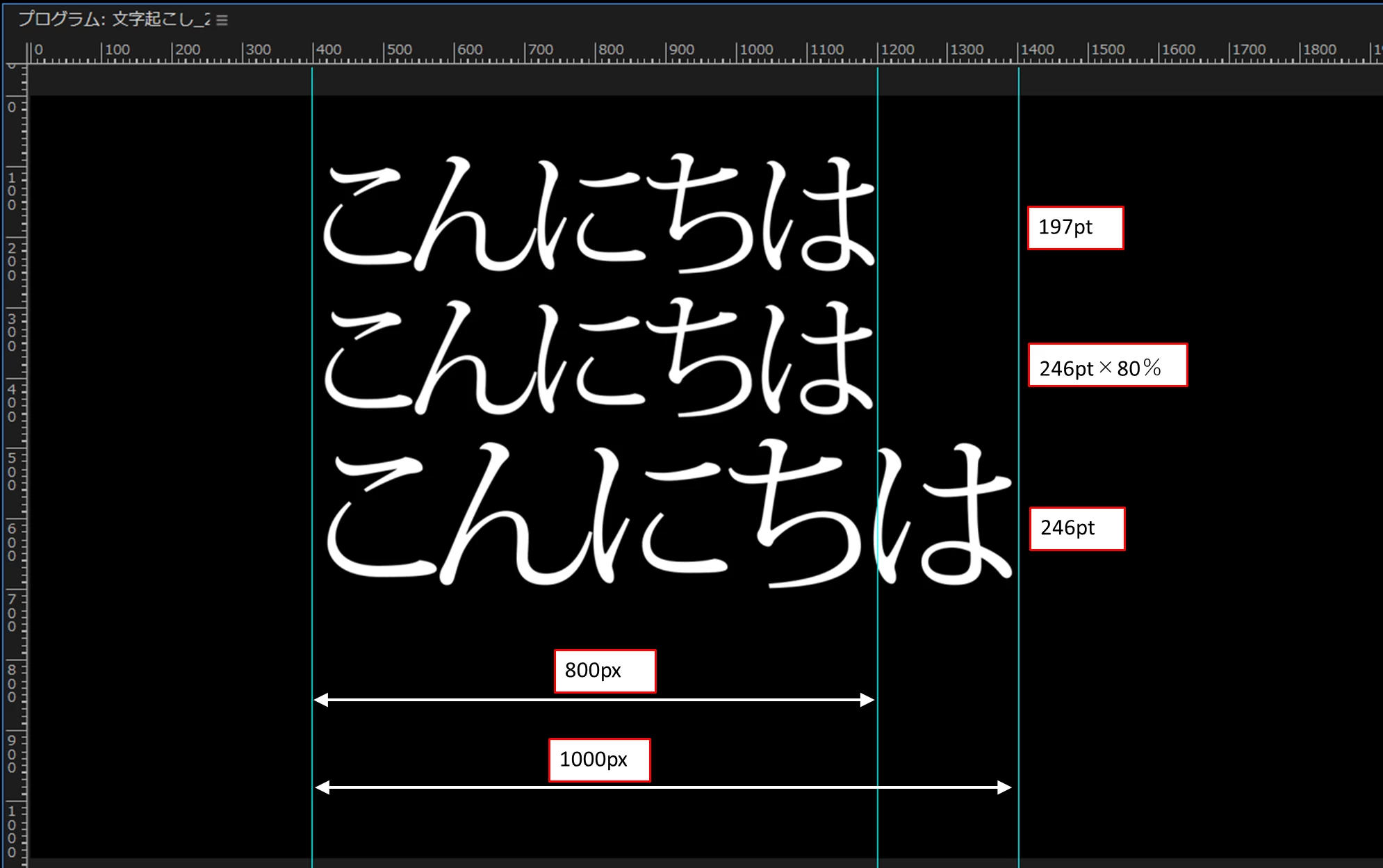

150kw
Feb 19, 2025 9:43 AM UTC
こんばんは、淑生5FA5 さん
まず、OSとそのバージョン、Premiere Proのバージョン(v24.5、v25.1等)を教えていただけますか。
>特に動画内の文字がわかりやすくボケています。
文字は.mp4動画内の一部として入っているのですな。
下図のように文字を作成し、確認してみたのですが、16インチのノートPCと私の目(視力1.0)でズームレベルを上げて(1600%)確認したのですが、差異は確認できませんでした。強いて言えば、「246pt×80%」が一番滑らかそうでした。
>MP4動画を80%にスケールを縮小した際動画が荒くなります。
100%と80%時の比較のスクリーンショットを提示いただければ有りがたいです。
また、80%にしたのは、「モーション」の「スケール」で行ったのですよね。

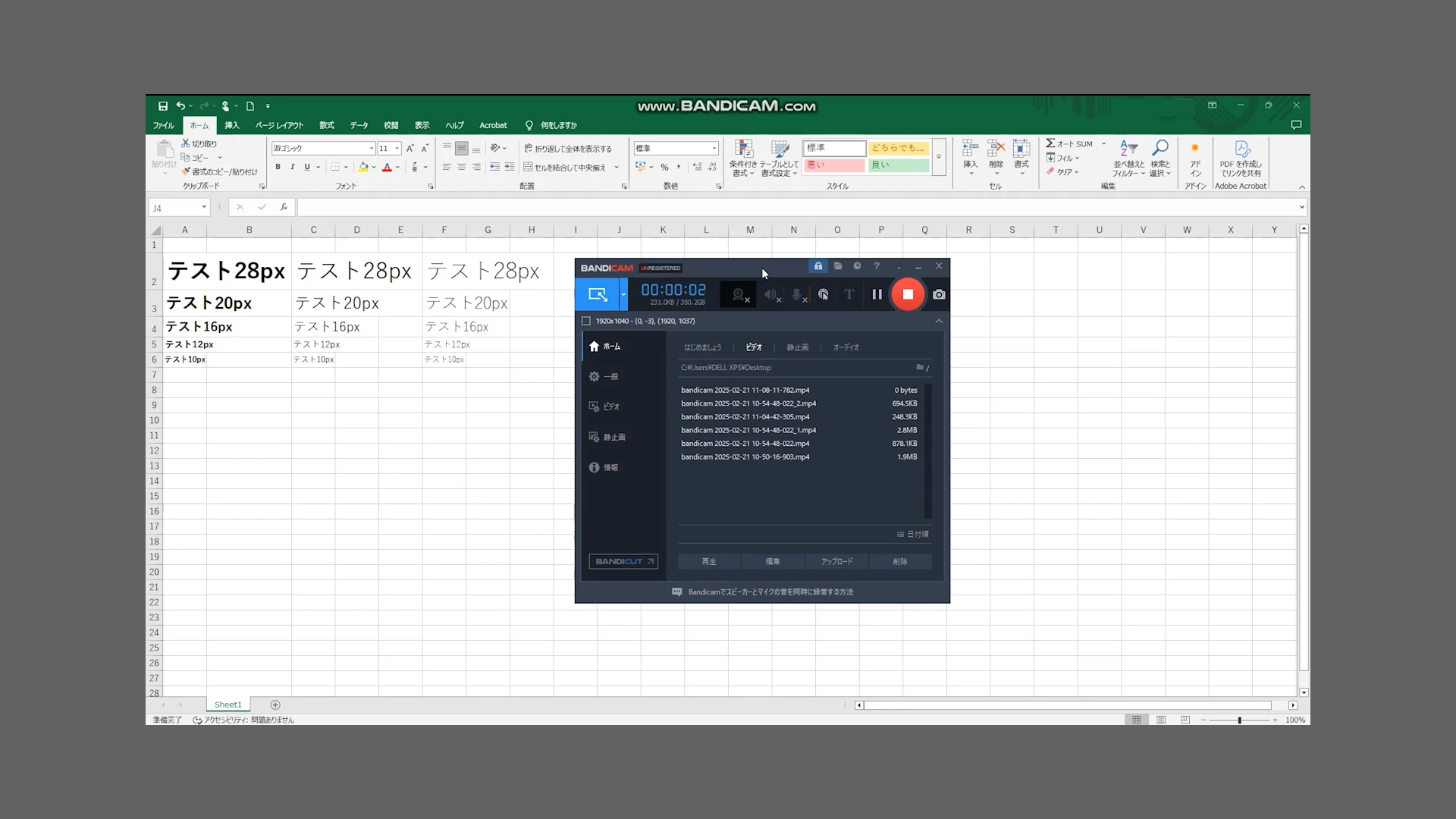

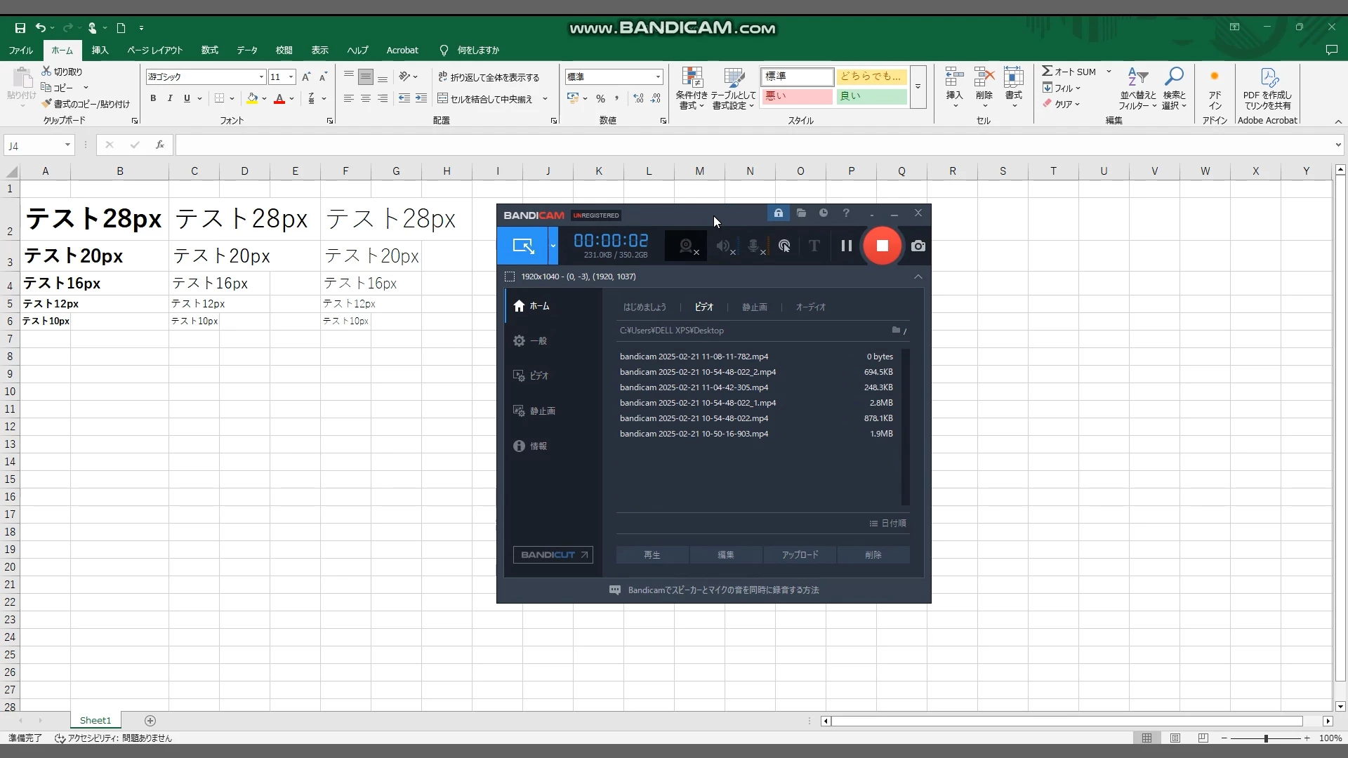

Feb 21, 2025 2:24 AM UTC
返信が遅くなり申し訳ございません。
OSは22H2の19045.5487、
Premiere Proはバージョン24.0.3を使用しております。
そうです。動画の一部に文字が入っています。
一枚目が100%
二枚目が80%です。
縮小すると文字がもっさりして荒くなってしまいます。
そうです。「モーション」の「スケール」を100から80にしました。

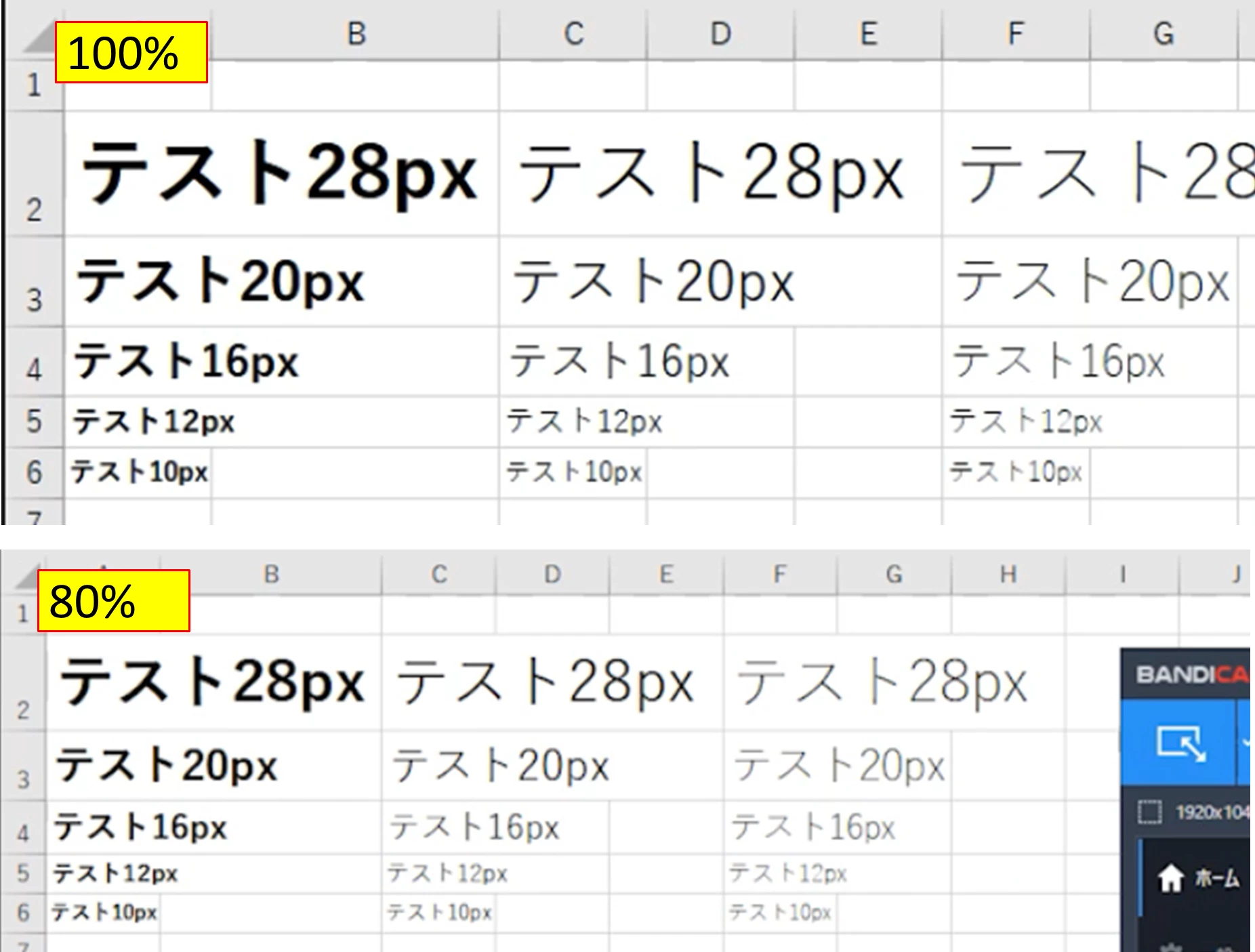

150kw
Feb 21, 2025 3:40 AM UTC
こんにちは
提示いただいたスクリーンショットを拡大してみましたが、フォントサイズの小さい文字が薄くなってボケて見えるということでしょうか、。
>縮小してもMP4動画が荒くならない方法はありますか。
Excelの表をもっと引いてみたらいかがでしょうか(下図)。上部の項目などは不必要だと思いますので。
多少は良くなるのではと思います。

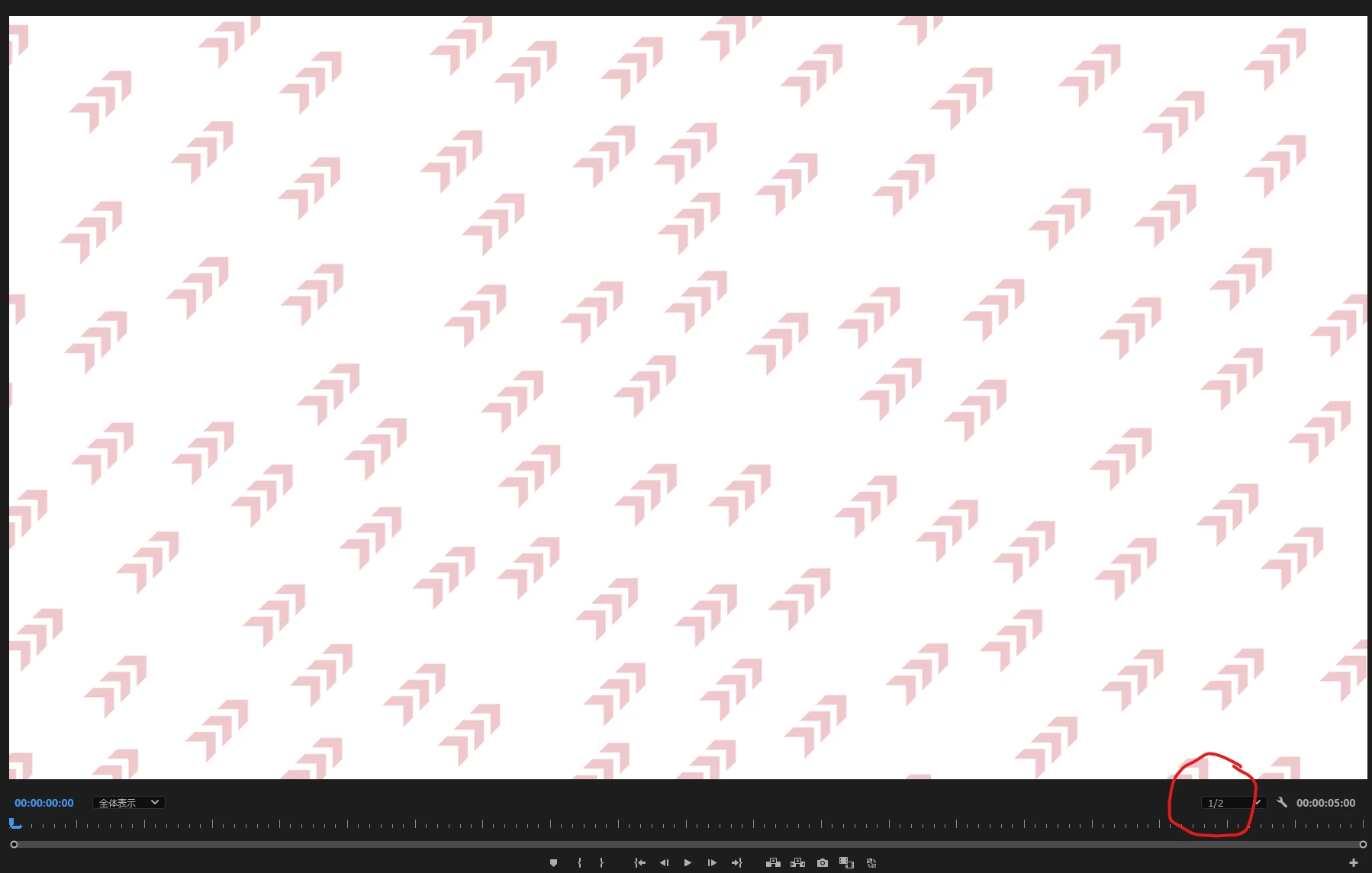

Feb 19, 2025 8:55 AM UTC
問題を切り分けるための質問ですが「80%にスケールを縮小」とはピクセル数の話(1,920×1,080→1,536×864)でしょうか?ファイルサイズの話でしょうか?
Feb 19, 2025 9:01 AM UTC
質問ありがとうございます。
ピクセル数の話です。
現在、編集内エフェクトコントロールパネルのスケールを100から80に変更し動画自体の大きさを小さくしました。
ysnrnemo
Feb 19, 2025 2:48 PM UTC
なるほど、ということはプレビュー画面で確認して画質の劣化を感じているということに思われますが、書き出した動画でも同様の状態でしょうか?プレビュー画面のクオリティはプレビューの窓の右下のプルダウンメニューで設定できるので、ここの数値が「1/2」とかになっていると、画質が落ちているように感じるかもしれません。
