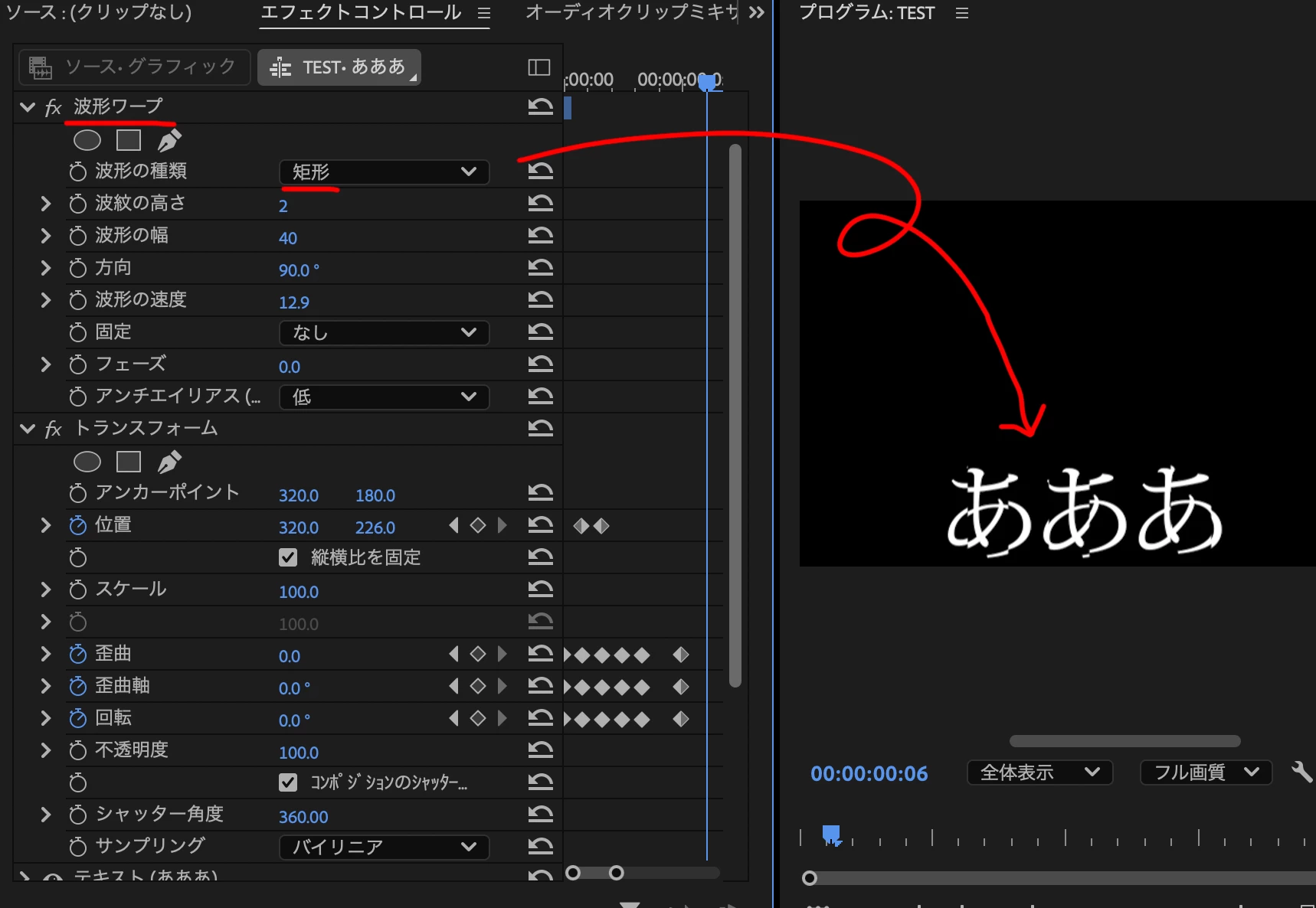

参考動画の「やばいかも!??」という文字の動きのことですと、後半の縦に切れ目が入ったように上下に動くのは「波形ワープ」の「波形の種類」を「矩形」にした動きで、前半のブレながら出てくるのは「トランスフォーム」でシャッター角度を大きめに設定して動きをつけることで、似た効果になりそうです。

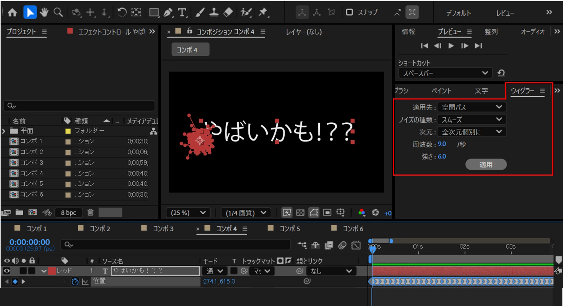

もし、Creative Cloud コンプリートプランをご契約なら、After Effectsのオブジェクトを揺らす「ウィグラー」エフェクトを使用したらいかがでしょうか。
使用方法詳細は下記リンクのみやもん道具箱さんのYouTube動画をご覧ください。
https://www.youtube.com/watch?v=Y0vbphxoCu8
下図は補足説明です。
*「ウィグラー」パネルが表示されていない場合は、メニューの「ウィンドウ」→「ウィグラー」を選択します。
*テロップの「位置」プロパティは、テロップレイヤーを選択し、キーボードから「P」キーを押すと表示されます。そして開始と終了にそのままの値でキーフレームを打ちます。
*「位置」プロパティを選択すると、「ウィグラー」パネルの「強さ」、「適用」等がアクティブになります
*「次元」で方向を、「周波数」と「強さ」で揺らす程度を調整できます。下図の「や」の左下部の橙色は揺れる程度を示しています。
