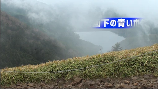

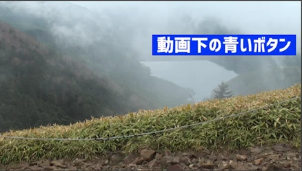

下記動画の【動画下の青いボタン】の出現方法について質問です。
https://youtu.be/cHGUBvQaZho
何のソフト(プレミアプロかAfter Effectsだと思うのですが)で、
どのような編集をすれば、このような動きを再現できるのか
知りたいと思っています。
わかる方、アドバイスいただけますと幸いです。

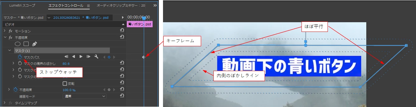

こんにちは、Mr.kkさん
Premiere Proで、不透明度の長方形マスクを作成してできると思います。

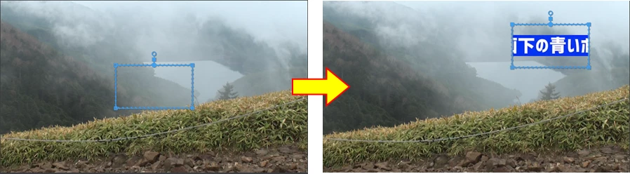

①「動画下の青いボタン」の画像(.psdファイル等、背景は透明)をビデオトラックに配置します。あるいは、この文字列はPremiere Proのタイトラーで作成しても構いません。
②不透明度の長方形マスクをかけ、マスクを文字の部分へ移動します。
③マスクを文字が全部見える状態に変形させ、かつ境界の内側にぼかしを設定します。この時両端の斜線部はほぼ平行にします。

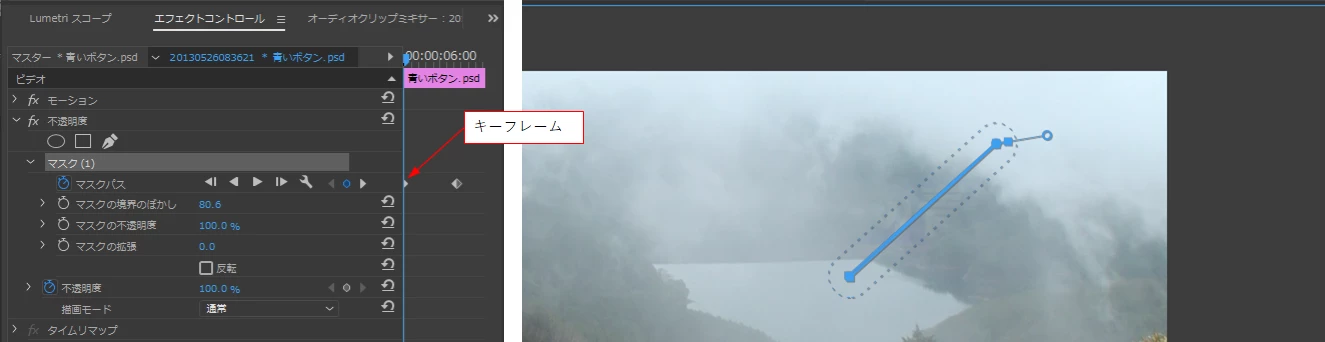

再生ヘッドを文字が全部見える時間に移動し、「マスクパス」の「ストップウォッチ」をクリックしてキーフレームを打ちます。
④次に、文字が見え始めの時間に再生ヘッドを移動し、左右斜線部をそれぞれ文字列の中央まで移動します。するとキーフレームが自動的に打たれます。
下図の様になります。

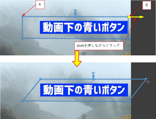

【追記】
※マスクの形状を平行四辺形にする方法(この方法なら完全な平行四辺形になります。)
①A点でクリックします。
②B点で、「Shift」キーを押しながら倒す方向へドラッグします。
