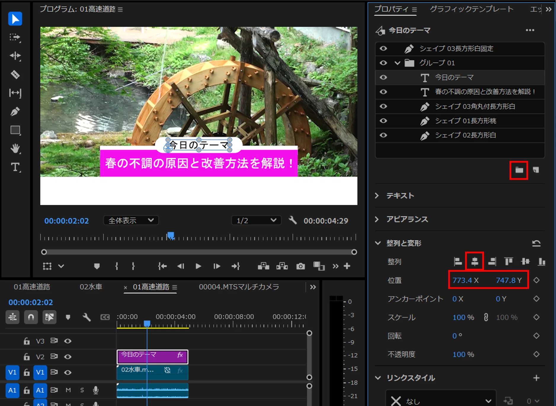

①V1トラックは背景映像、V2トラックはグラフィッククリップを配置します。
②グラフィッククリップの各オブジェクトは下図のように作成します。
「整列と変形」項の「水平方向に中央揃え」を適用すると水平方向中央に揃えることができます。
「今日のテーマ」部の長方形は角丸を大きくして作成します。
③アニメションするオブジェクトをグループ化します。
グループ化は対象のオブジェクトレイヤーを選択して「グループを作成」アイコンをクリックします。
下端の白い長方形は固定ですので、一番上のレイヤーに配置します。

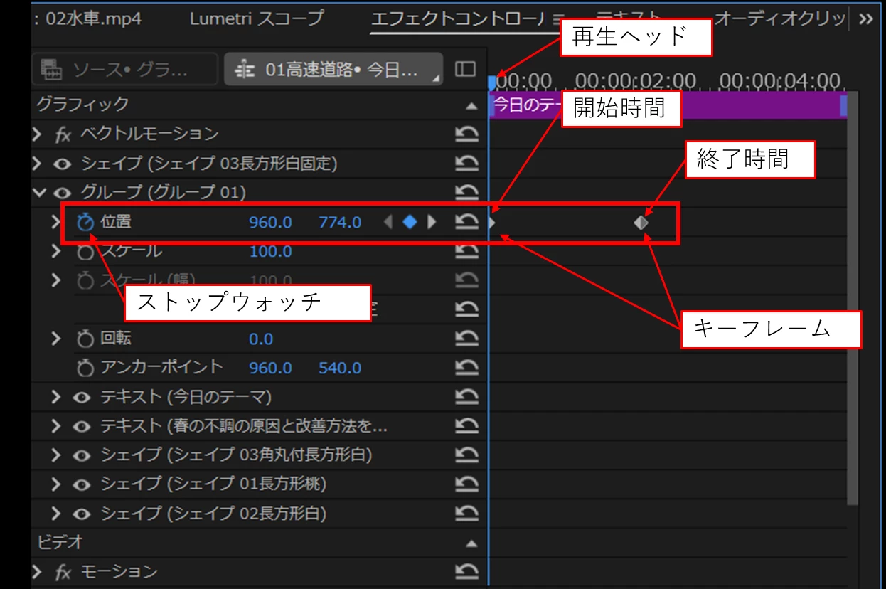

④「エフェクトコントロール」パネルの「グループ(グループ01)」の「位置」にキーフレームを打ちます。
再生ヘッドをアニメーション開始時間に移動し、「位置」のY値をオブジェクトが隠れる位置まで大きくした後、「ストップウォッチ」アイコンをクリックします。するとキーフレームが打たれます。
次に、再生ヘッドをアニメーション終了時間に移動し、「位置」のY値をオブジェクトが出現する位置まで小さくします。するとキーフレームが自動的に打たれます。
こんな感じです。
