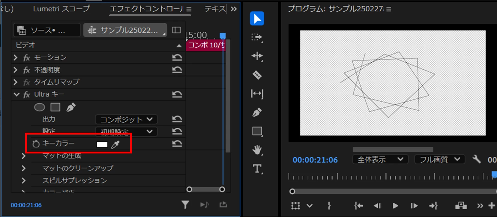

150kw
February 27, 2025
こんにちは、hibito さん
方法はいくつかありますが、操作が簡単な「Ultraキー」エフェクトで抜いてみたらいかがでしょうか。
「キーカラー」のスポイトで「プログラムモニター」の白色を吸い取れば初期設定のままで抜けると思います。
線が細いのでちょっと心配ですが、1920×1080で3ピクセルの太さの線で試してみました。市松模様の部分は抜いた後の透明になった状態です。
サンプル映像は途中で途切れてしまいました。ファイル容量の問題かも知れません。
번역

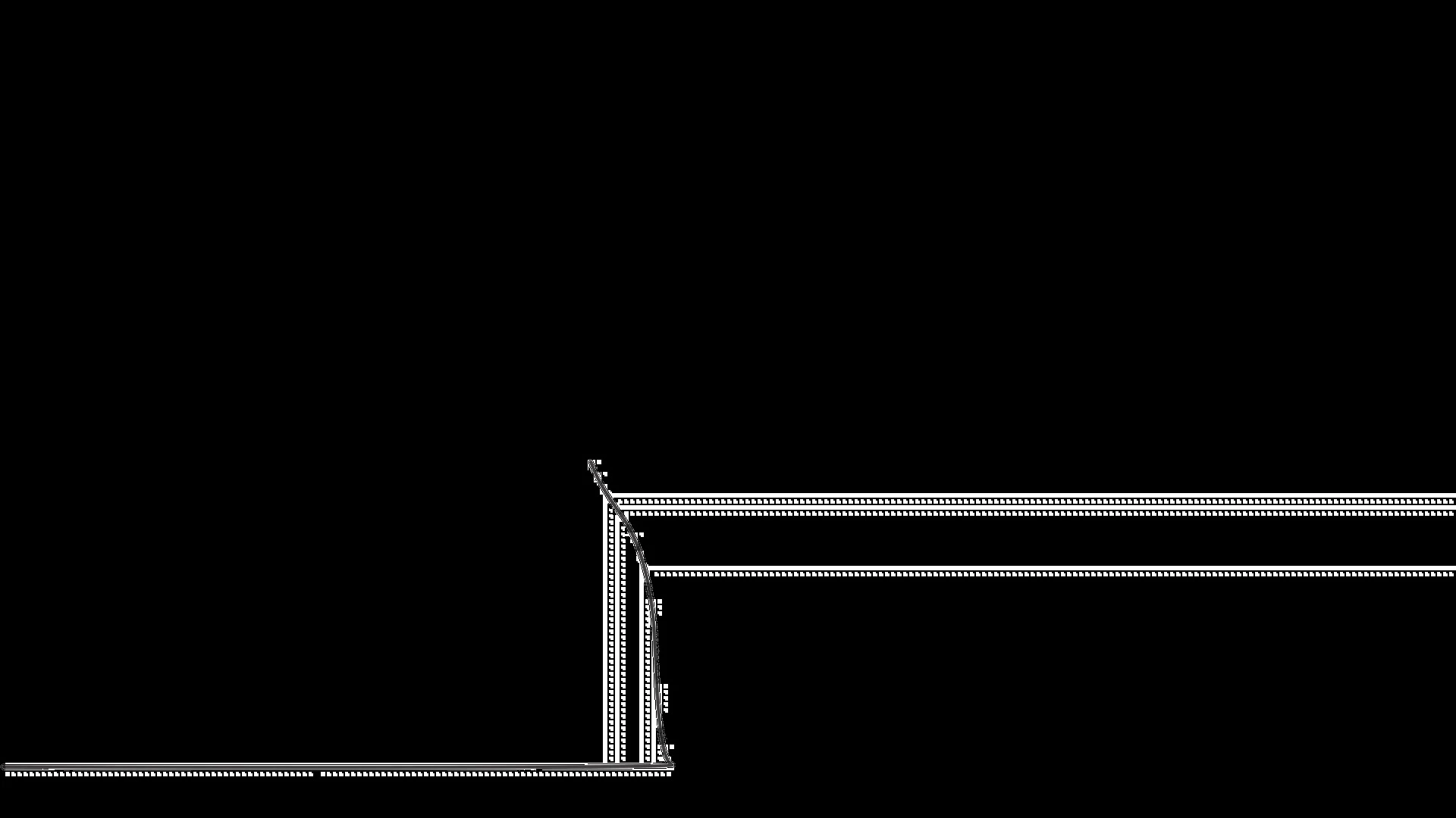

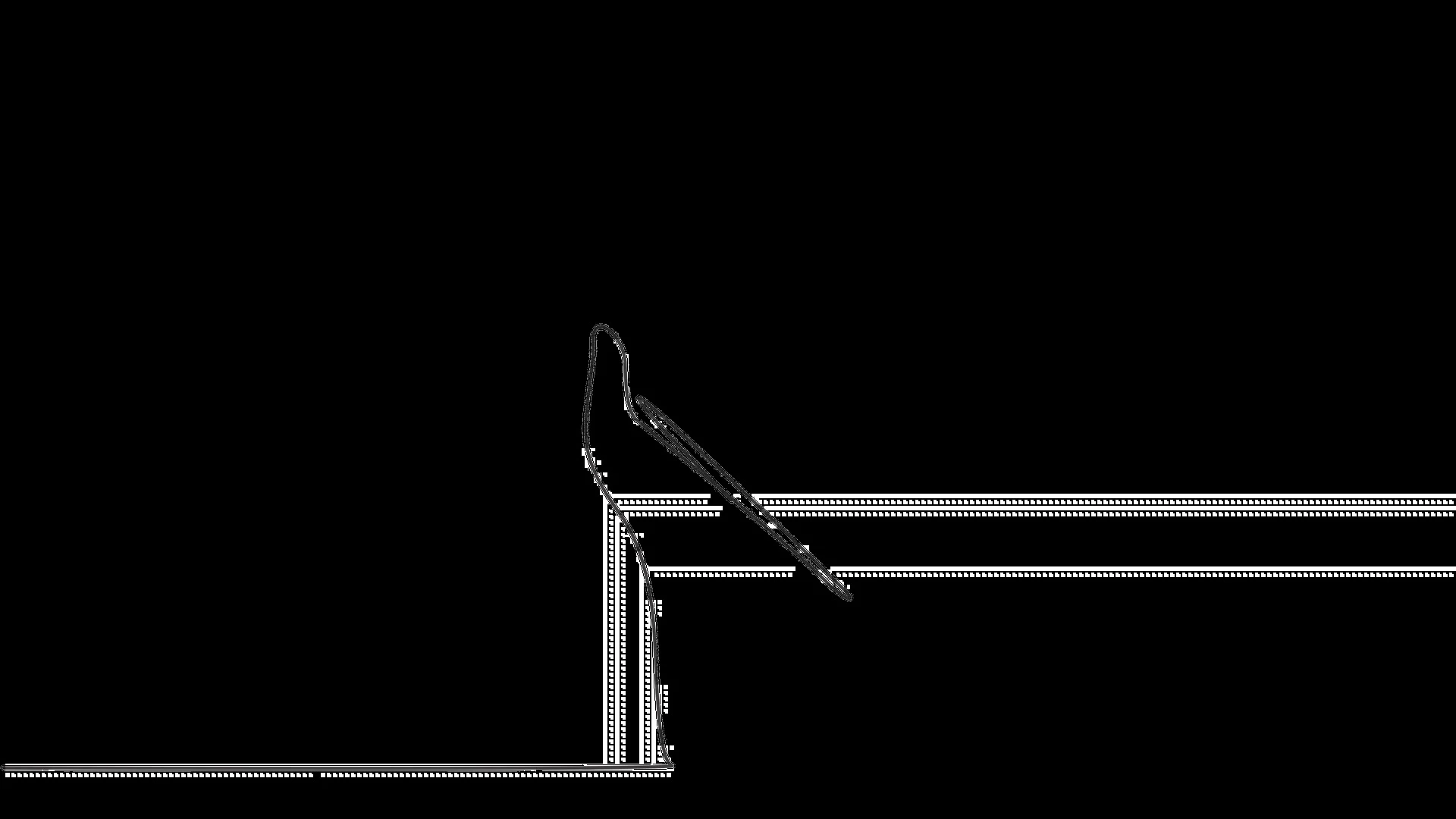

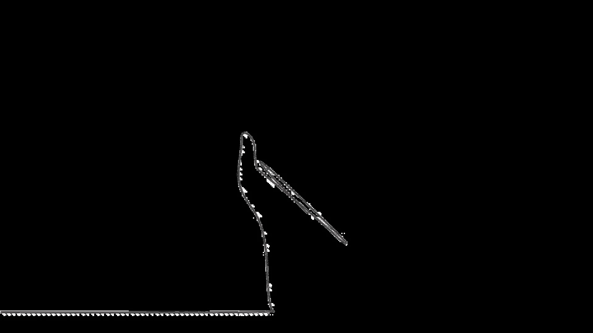

hibito작성자
February 27, 2025
Urltraキーで白を抜くと0:29~1:27にかけて変な線が出現します。そして1:28に消えます。
何が原因なのか分かりません。
0:29
1:27
1:28
번역
150kw
February 27, 2025
こんばんは
「変な線」とは直線でなく、曲線のものでしょうか。
その映像はダウンロードしたもの、または他の方から入手したものなら、それらしき兆候は見当たりませんか。
さらに、「カラーキー」や「トラックマットキー」エフェクトをかけて再現性を確認してみたらいかがでしょうか。
それらのエフェクトでも出現するようでしたら、元の映像に原因がある可能性が高いと推定されます(パスを消し忘れているとか)。
번역
