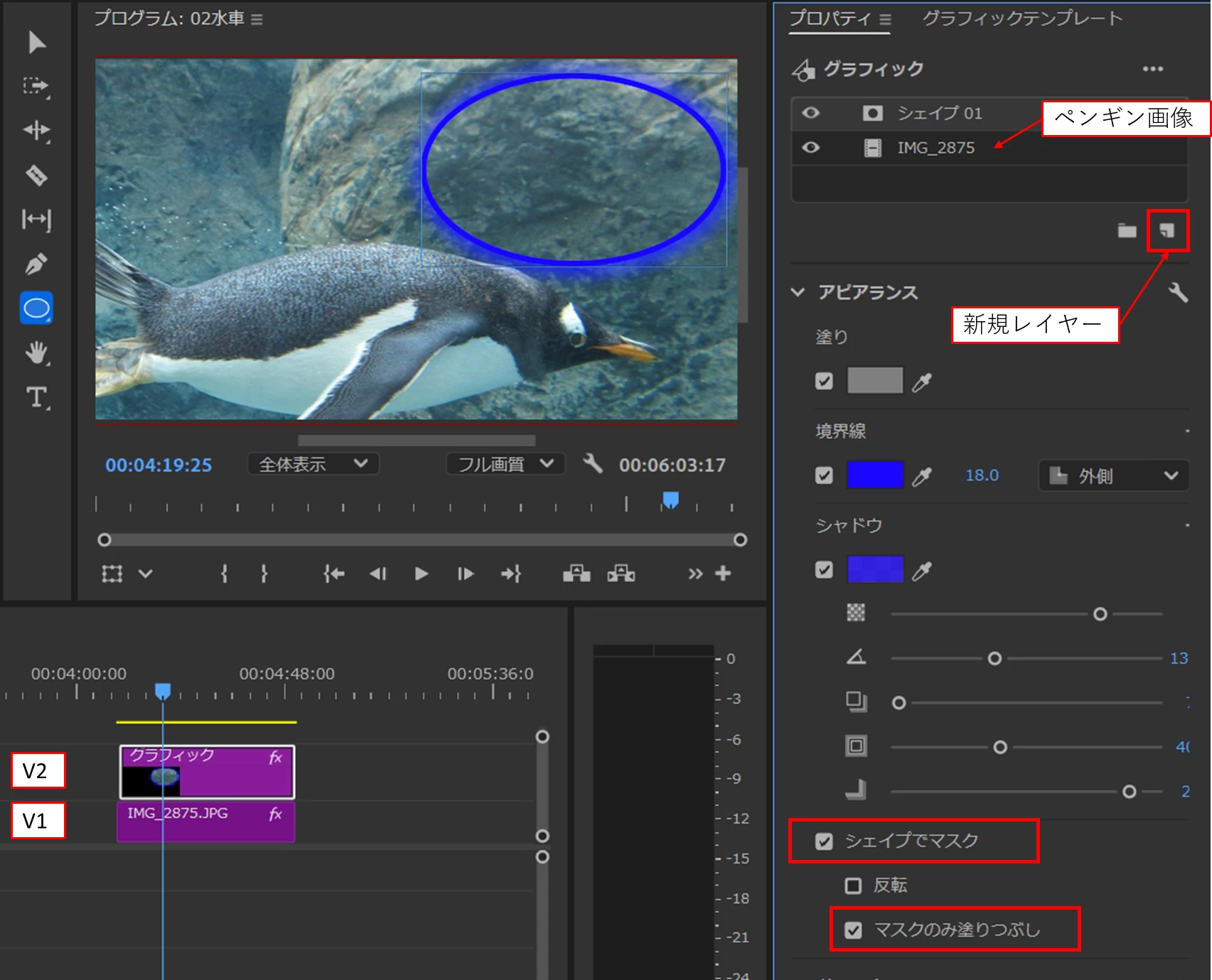

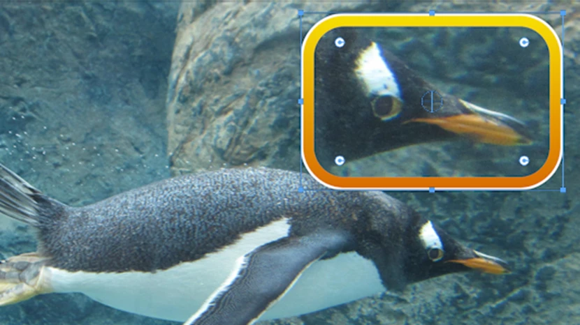

エッセンシャルグラフィックスの「プロパティ」パネルで作成する方法が最良です。ここではペンギンのクチバシ付近をワイプ画面でズームインする方法を説明します。
①V1トラックにペンギン画像を配置します。V2トラックにグラフィッククリップを配置し、「楕円ツール」で描いたシェイプでワイプ画面用のマスクを作成します。ワイプ画面に境界線やシャドウを追加する場合は、「シェイプ01レイヤー」を選択し、「アピアランス」項の「境界線」と「シャドウ」で設定します。
②「新規レイヤー」アイコンをクリックしてV1に配置したのと同じペンギン画像ファイルを読み込みます。読み込んだら下側のレイヤーに配置します。
続いて、「シェイプ01レイヤー」を選択し、「アピアランス」項で「シェイプにマスク」と「マスクのみ塗りつぶし」にチェックを入れます。
すると、マスクが透明になり「新規レイヤー」から読み込んだペンギン画像が見えてきます。

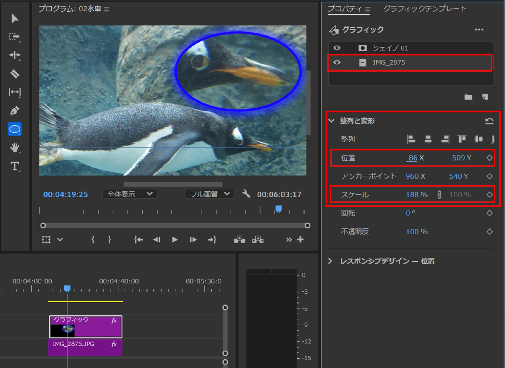

③「ペンギン画像レイヤー」を選択し、「整列と変形」項の「位置」と「スケール」でペンギンのクチバシ付近が拡大表示されるよう画角を調整します。数値は実際に見ながら決めていただけますか。
*この方法ではワイプ画面の形状を矩形や任意の形状にすることができます。また境界線にグラデーションもかけられます。

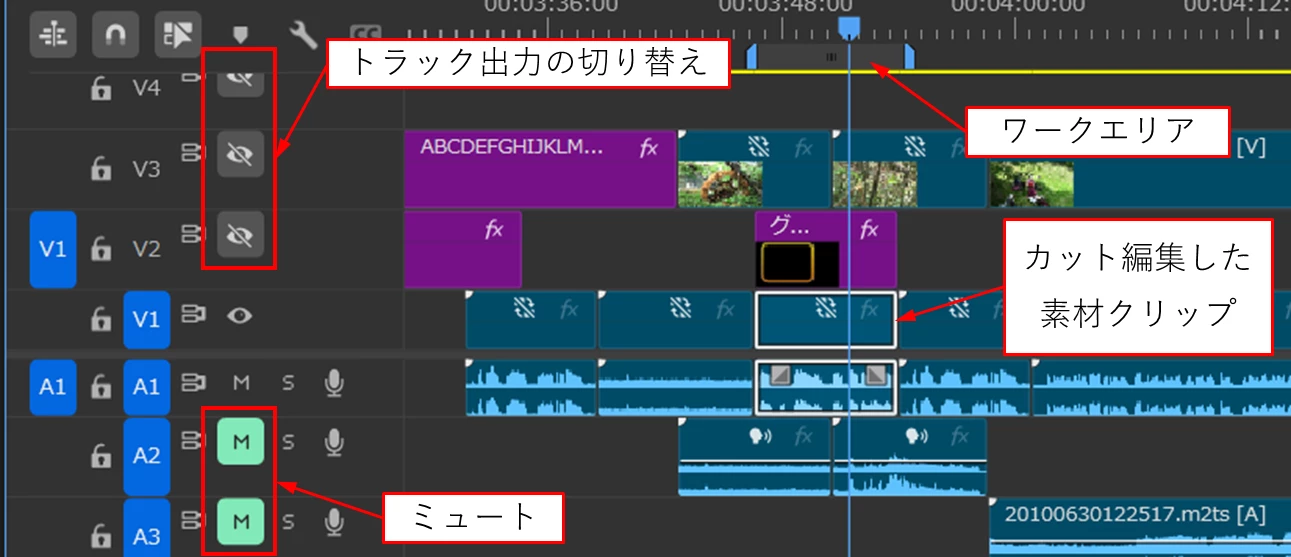

という所なのですが、すでにカット編集が終わっており、そのまま読み込むと元動画の尺に変わってしまうのではないかと疑問を感じました。
現在編集してあるクリップをそのままコピーしてプロパティに追加することは可能なのでしょうか?

次の方法はいかがでしょうか。試してみていただけますか。
カット編集した素材が入っているトラック以外を無効にして(トラックの出力の切り替え⇒オン、ミュート⇒オン)、さらにカット編集した素材クリップの範囲を「ワークエリア」に設定し、「書き出し」画面で「範囲」を「ワークエリア」に設定して.mp4ファイル等で書き出します。
その書き出したファイルを「新規レイヤー」アイコンから読み込みます。

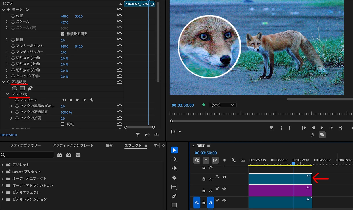

少し雑な例ですが、元の映像をコピペで上のトラックに貼り付けて、拡大してマスクで丸く切り抜いたものを、少し位置をずらして配置といった方法も使えるかと思います。
(作例では、ひとまわり大きな白い丸を間に挟んで、白枠をつけています。)

画像は、こんな感じにしたいというイメージに合っていました。
その方法で試してみたいと思います。
