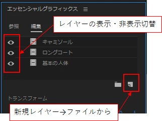

Premiere Proの場合は、下記①②のようにしても良いかなと思います。②のほうが良いかも。
①基本の人体、キャミソール、ロングコートの各画像ファイルを読み込み、ビデオトラックの上下に配置し、表示しない衣服のクリップを削除するかビデオトラックを非表示にします。
②「エッセンシャルグラフィックス」パネルで基本の人体、キャミソール、ロングコートの各画像ファイルを「新規レイヤー」から読み込み、表示しない衣服のレイヤーを非表示にします。
