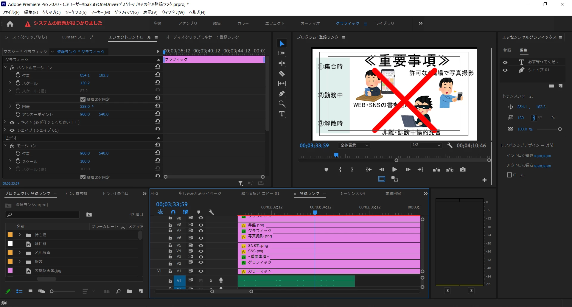

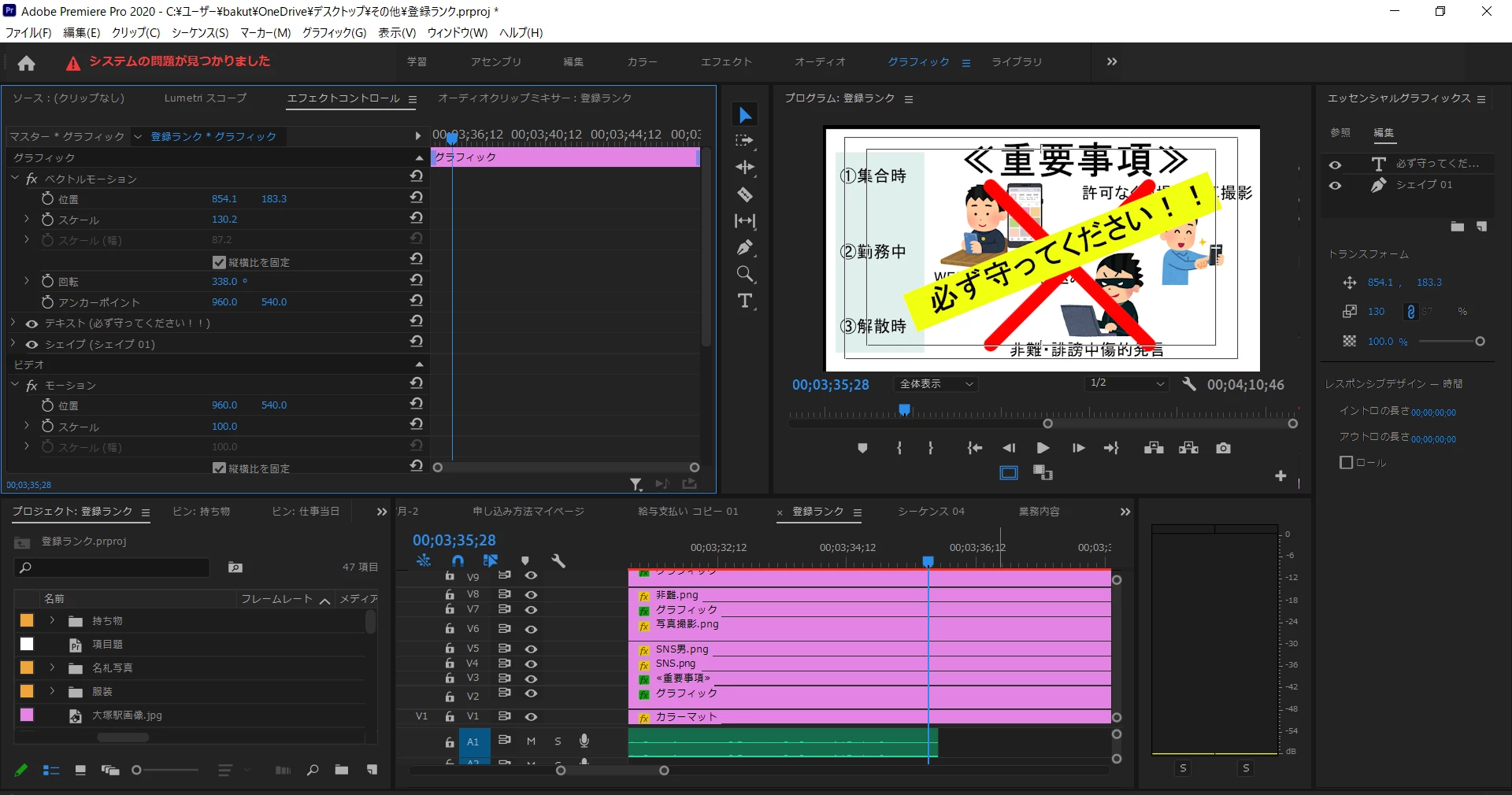

    図が漏れておりすみません。
    できれば、エッセンシャルグラフィックスで作りたいです。
    図1から図2になるようにしたいです。

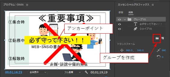

    ①テキストと座布団をほぼ最終的なサイズで画面中央に作成します。画面中央にするには「垂直方向中央」、「水平方向中央」ボタンを使用します。
    ②「エッセンシャルグラフィックス」パネルで、テキストレイヤーと座布団レイヤーを選択し、「グループを作成」ボタンをクリックします。すると「グループ01」レイヤーが作成されます。
    ③「グループ01」レイヤーを選択すると、グループオブジェクトの中央に「アンカーポイント」が作成されています。

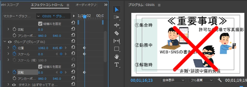

    ④再生ヘッドをテキストの出現開始時間に移動し、「エフェクトコントロール」パネルのグループ(グループ01)で、
    ・「位置」の数値をスクラブし、テキストを×印の中央へ移動して、「ストップウォッチ」をクリックします。すると再生ヘッドの時間にキーフレームが作成されます。
    ・「スケール」は数値を「0.0」(見えなくなります)にして「ストップウォッチ」をクリックします。すると再生ヘッドの時間にキーフレームが作成されます。
    ・「回転」は数値を「0.0」のまま「ストップウォッチ」をクリックします。すると再生ヘッドの時間にキーフレームが作成されます。

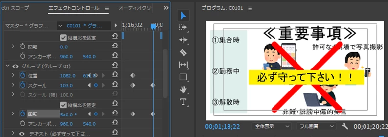

    ⑤再生ヘッドをテキストの出現終了時間に移動し、
    ・「位置」は移動しませんのでキーフレームを作成しません。
    ・「スケール」は数値を「100.0」前後にします。すると再生ヘッドの時間にキーフレームが自動的に作成されます。
    ・「回転」は数値を「5×0.0°」(5回転)にします。すると再生ヘッドの時間にキーフレームが自動的に作成されます。

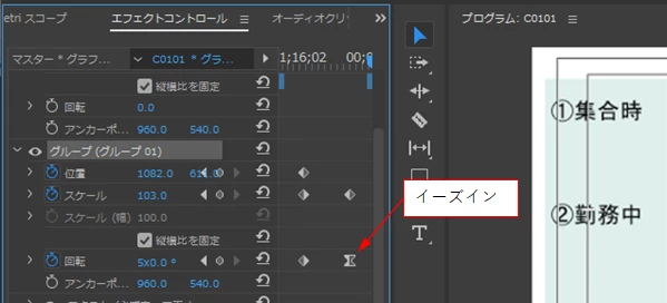

    ※「回転」の出現終了時間のキーフレームの上で右クリックし開いたコンテキストメニューから「イーズイン」を選択すると、テキストの回転はブレーキをかけるようにゆっくり停止します。
