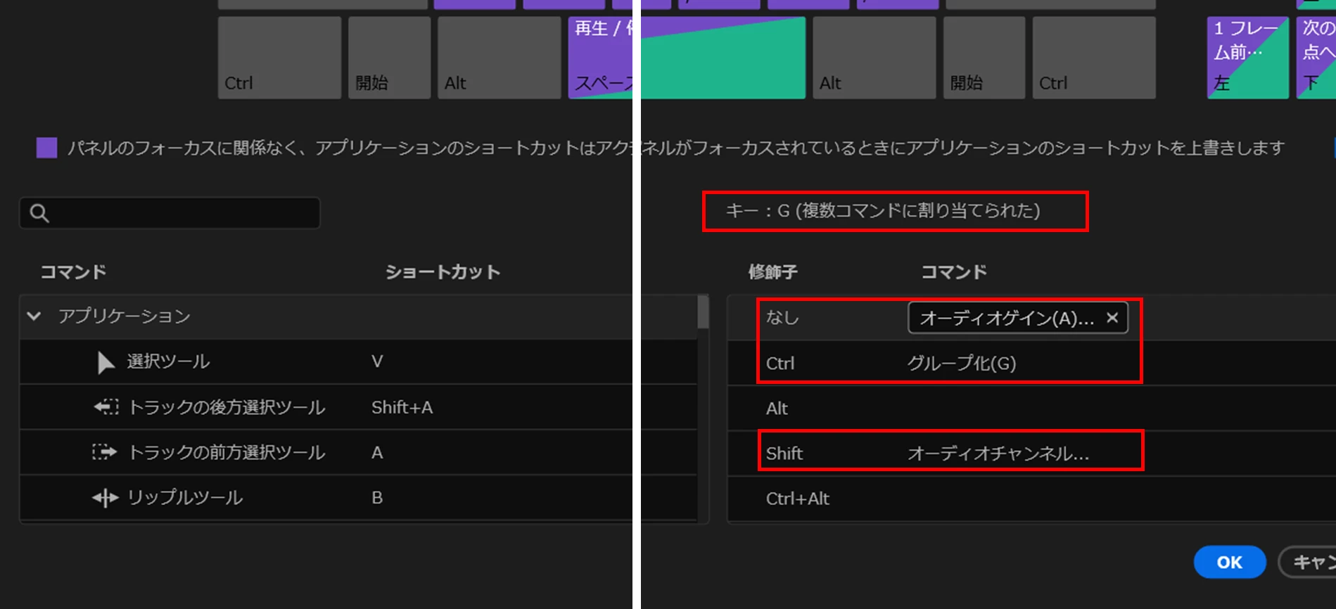

こんばんは、Ryo_125 さん

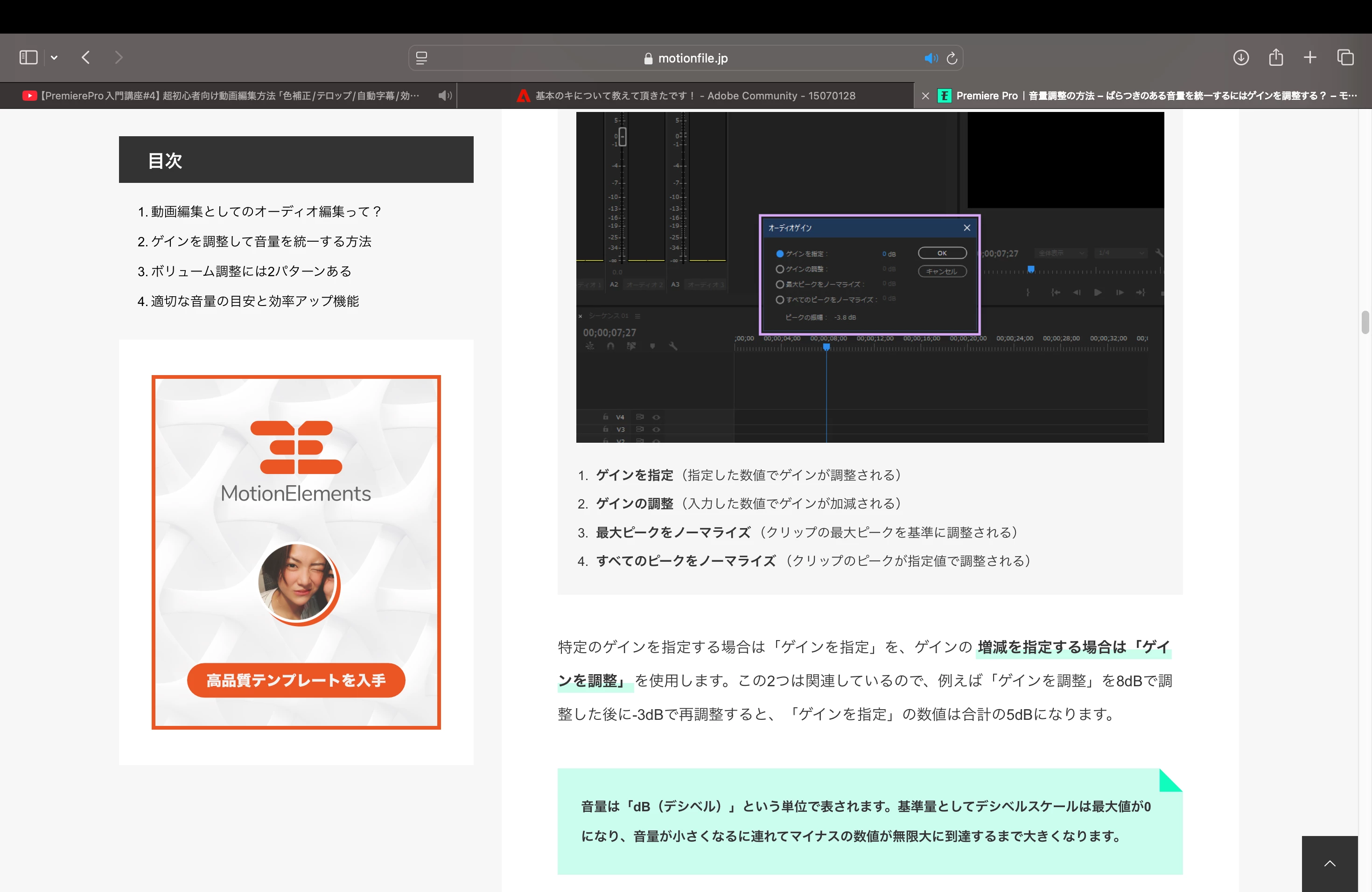

インターネットにアップロードされているものを見繕ってみました。参考になれば幸いです。
◆アドビの文書「ゲインおよびボリュームの調整」項の❷項
https://helpx.adobe.com/jp/premiere-pro/using/adjusting-volume-levels.html
◆no+eさんのtips「[Premiere TIPS] 音量の調整はオーディオゲインが便利」
https://www.note.lespace.co.jp/n/nd453bef24eb1
◆平尾としのりさんのYouTube動画【Premiere Pro入門】音量調整の方法全部教えます|ボリューム設定【初心者向け】
https://www.youtube.com/watch?v=BgPXgDqBsPo
参考ですが、ご存じでしたらごめんなさい。
ショートカットキーの意味を調べる場合は、
「キーボードショートカット」ウィンドウで、何もしない状態(検索欄にカーソルを置かない状態)で「G」キーを押すと、その内容が表示されます。
例えば、
修飾子なしの場合は、オーディオゲイン
修飾子「Ctrl」を押した場合は、グルーピ化
修飾子「Shifit」を押した場合は、オーディオチャンネル
という具合です。
