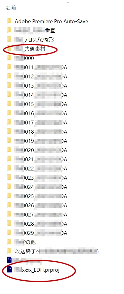

    短い尺であまり複雑ではない番組の場合ですが、まずファイルの保存方法としてストレージの中に「番組名」のフォルダを作成し、その中に「共通素材」のフォルダを作り、各回で使いまわす素材を入れておきます。
    そして、「共通素材」と同じ階層に「番組名0001」、「番組名0002」といった具合にフォルダを作り、その中にプロジェクトファイルと各素材を保存するようにします(素材も適宜フォルダを作って管理します)。
    そのうえで、初回の編集完成後、そのプロジェクトのコピーを作成し、次回以降使いまわすパートを残してそのほかの素材をシーケンス上から削除します。その後、そのシーケンスを「コピー」し、新規プロジェクトを作成してそこに「ペースト」し、そのプロジェクトを「番組名_xxxx.prproj」という名前で保存します。次回以降は、このプロジェクトファイルひな型とします。
    具体的には、「番組名_xxxx.prproj」を「番組名0002」フォルダに「コピー」してxxxxの部分を0002に「リネーム」し、編集を行います。

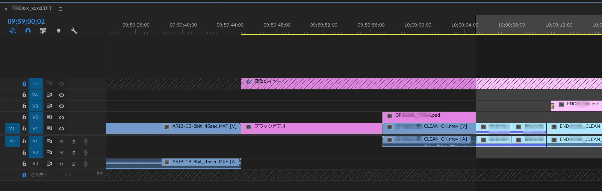

    上の画像の一番下の赤丸で囲ったプロジェクトが「ひな型」となるプロジェクトで、開くとこのようなシーケンスが入っています。シーケンス名のxxxxの部分も、適宜書き換えます。
    (この例の場合、前半の4桁は放送回数、後半の4桁は編集した月日を入れています。)
    このように、第一回目の編集で作成したシーケンスを使いまわすことで、次回以降にシーケンス設定やタイムコード設定を間違ってしまうことを防ぐことができるかと思います。
