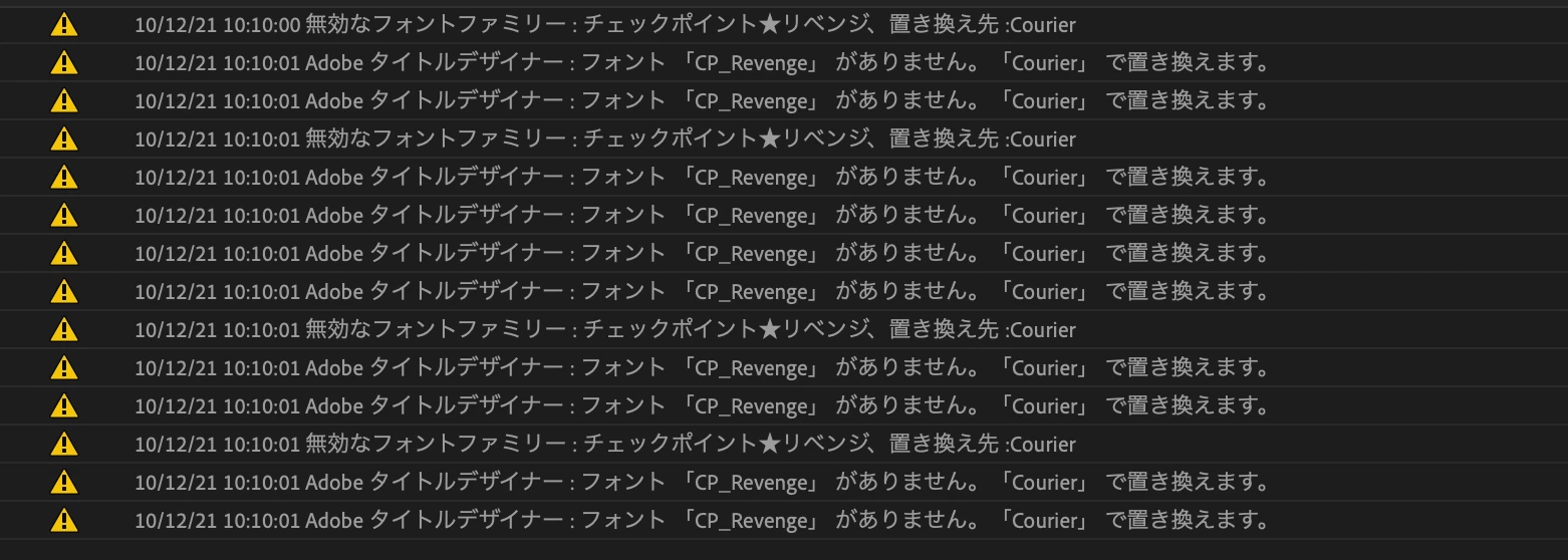

外部から追加したフォントが急に無効化され利用できなくなりました。
  • October 13, 2021
  • 1013 views
外部から追加したフォントが急に無効化され、プレミアムプロ、フォトショップなどで利用できなくなってしまいました。改善方法がわかる方おられましたらご教授いただきたいです。よろしくおお願いいたします。

こんにちは、ばつぐんのがんばりさん
提示頂いたスクリーンショットに「タイトルデザイナー」と表示がありますので、レガシータイトルでそのような症状がでたのでしょうか。私、Premiere Proフォーラムでは初めて見る症状です。
レガシータイトルは廃止されると既にアナウンスされていますので、その症状が出る前にPCに何の変更も加えたことがなければ、全くの推定ですが、廃止される関係でそのような症状を呈したのかも知れません。
エッセンシャルグラフィックスパネルを使用したタイトルでその症状の発生有無を確認されてみたらいかがでしょうか。発生有無にかかわらず、エッセンシャルグラフィックスパネルを使用したタイトルに早めに切り替えることをお勧めします。
