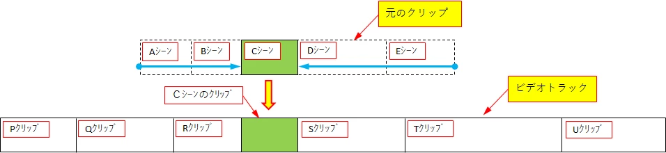

    >元となるクリップは複数のシーンからなっていて、その中から特定のシーンを切り出して取込みます。
    記載内容を理解するのは大変難しいのですが、
    行おうとしているのは下図に示したようなものでしょうか。
    また、症状は時々、ビデオトラックのCシーンのクリップの最後のフレームに
    ・元のクリップのDシーンのトップのフレームが入っている。
    ・または、元のクリップのCシーンの最後のフレームとDシーンのトップのフレームがオーバーラップしている。
    ということでしょうか。
    異なる箇所があればご指摘ください。

    https://forums.adobe.com/servlet/JiveServlet/downloadImage/2-10727814-1614254/900-207/pastedImage_5.png
    にお示しの通りで、元のクリップからCシーンからその最初のフレームをIN、最後のフレームをOUTとしてビデオトラックにはめ込みます。
     問題はビデオトラックに出てくるCシーンの最後のフレームにDシーンの最初のフレームが入っていたり、Cシーンの最後のフレームとDシーンの最初のフレームがオーバーラップしたようになっていたりすることがあるというわけです。
     なお、Cシーンの最初のフレームにBシーンの最後が混じることは経験していません。
