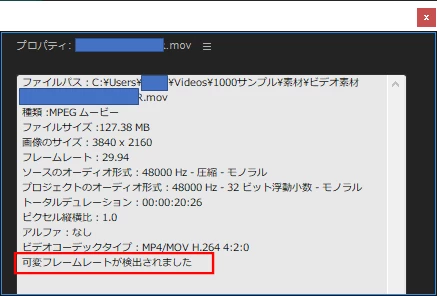

推定ですが、その映像クリップはVFR(可変フレームレート)ということはありませんか。
確認方法は、そのクリップを右クリックし、開いたコンテキストメニューから「プロパティ」を選択して開いた「プロパティ」ウィンドウで、「可変フレームレートが検出されました」(下図赤枠部)と記載があります。

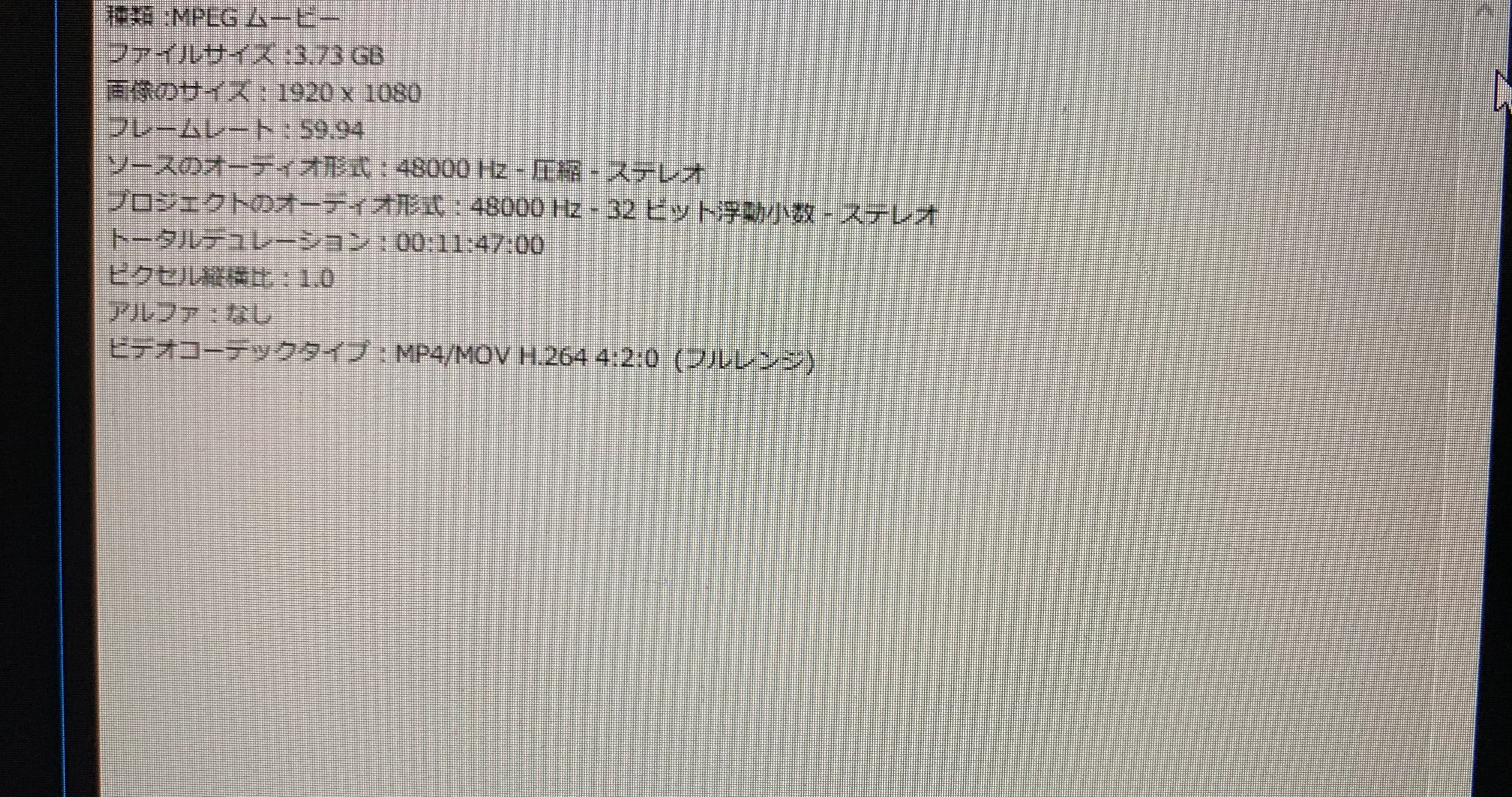

150kwさん。
お返事頂きありがとうございます。
仰っていた「可変フレームレートが検出されました」は表示がありませんでした。
翻訳
150kw
4月 18, 2021 2:36 午後 UTC
お返事ありがとうございます。
提示頂いたスクリーンショットを見ますと、フレームレートは59.94fpsとなっていますが、正常なクリップのフレームレートは29.97fpsということはありませんか。「プロパティ」ウィンドウから確認してみて頂けませんか。
