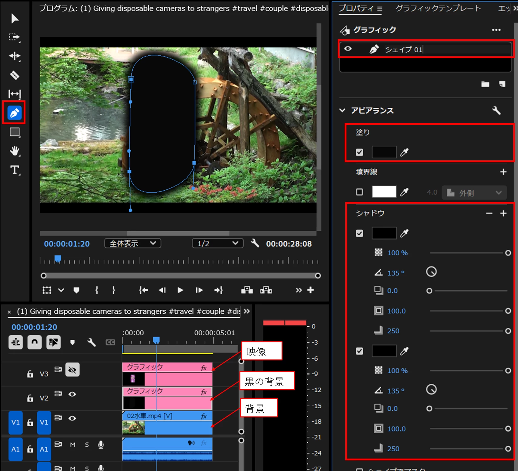

    ①V1トラックに背景、V2トラックに黒の背景、V3トラックに映像を配置します。
    黒の背景は「ペンツール」でシェイプを描き、「塗り」を黒、シャドウをかけて周囲をぼかします。ここではシャドウを2回かけてぼかし範囲を大きくしました。

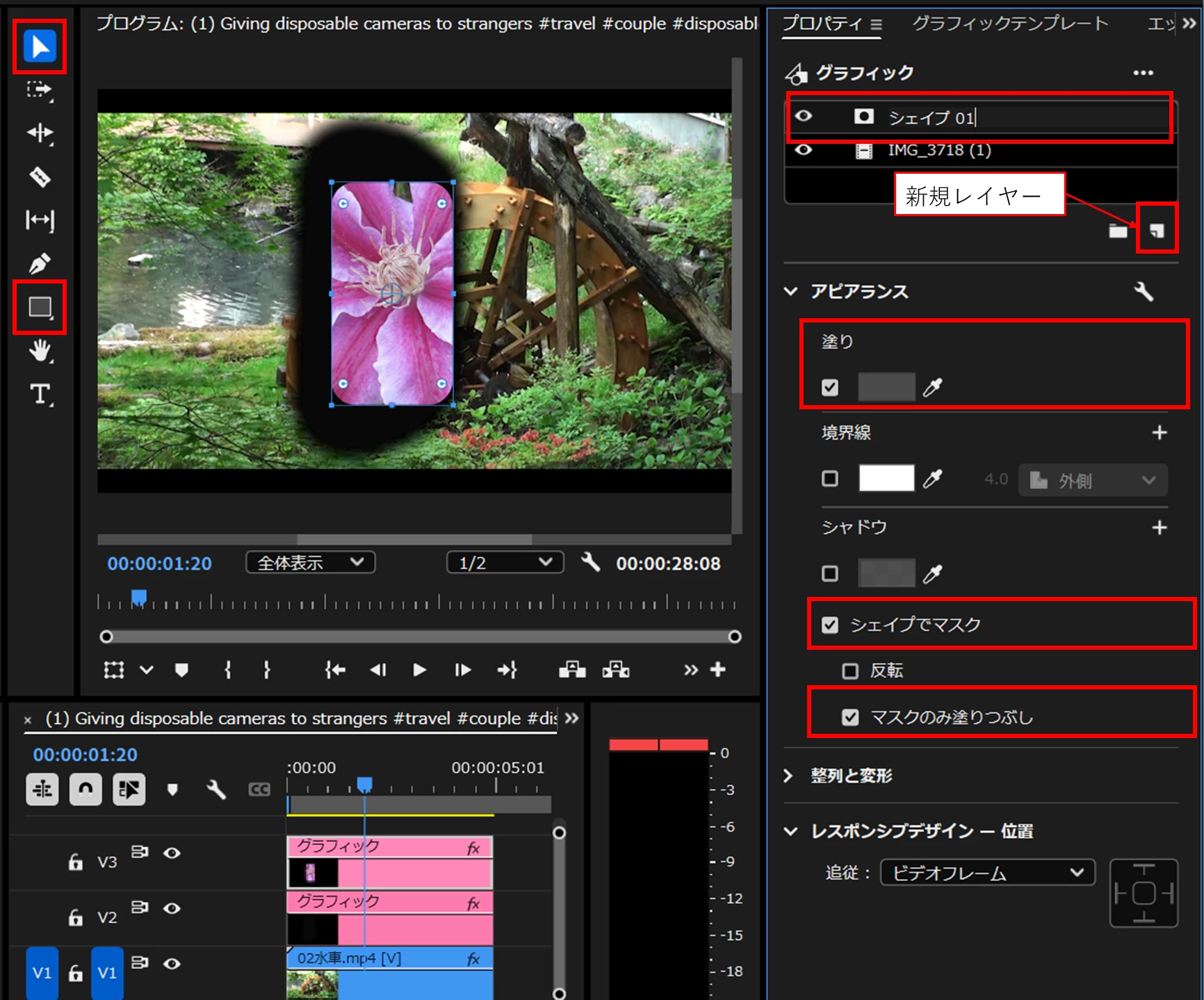

    ②V3トラックの映像は「長方形ツール」で長方形のシェイプを作成し、「選択ツール」に持ち替えて角丸等を追加します。またシェイプ内をドラッグして位置調整を行います。
    映像は「新規レイヤー」から読み込みます。
    「シェイプ01レイヤー」を選択したまま、「シェイプでマスク」と「マスクのみ塗りつぶし」にチェックを入れます。
    すると映像がマスクされます。

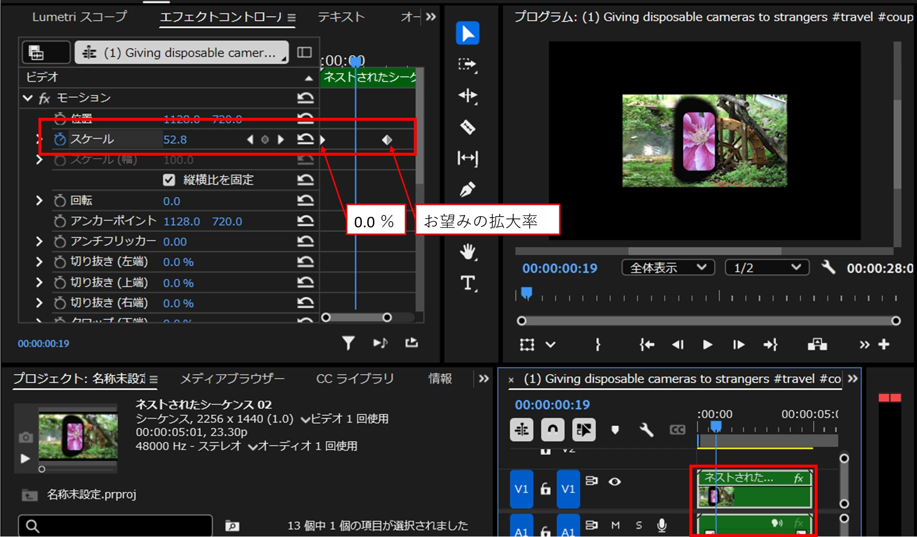

    ③3個のクリップをネストし、「エフェクトコントロール」パネルで「モーション」の「スケール」にキーフレームを打って、映像を「0」から拡大します。

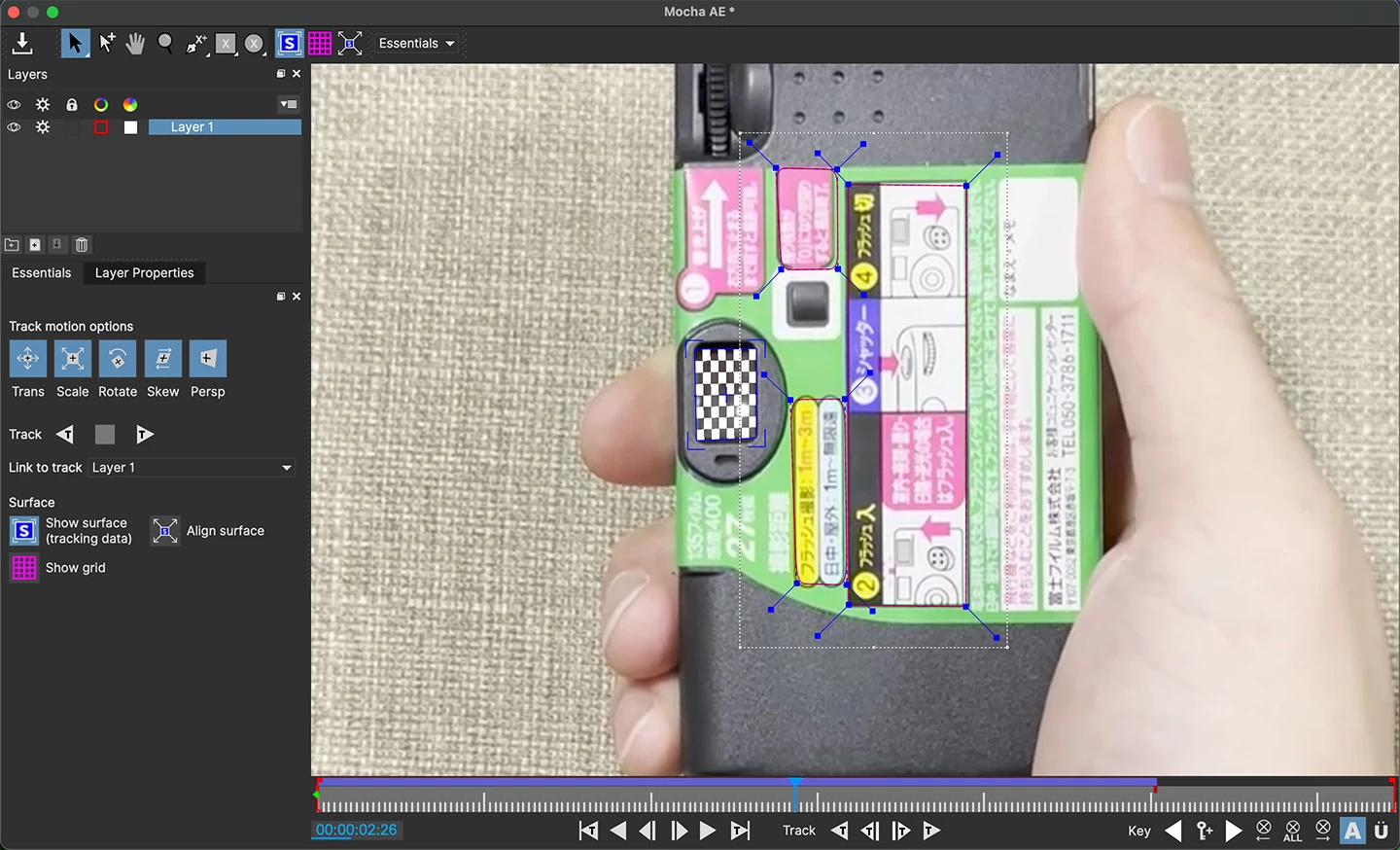

    画像をはめ込む場合は、エフェクト「コーナーピン」を使いますが、1フレームづつ位置を合わせるのは時間がかかるため、モーショントラッキングできるソフトがよく利用されます。
    Premiereに対応したプラグインのmocha Pro、または、After Effectsにバンドルされているmocha AE を使うと作業が捗ります。
    After Effectsで作成した動画を添付していますが、素材動画の後半部分は、ぼやけているため自動でトラッキングするのは難しく、手作業で「コーナーピン」のキーを追加しています。
    mocha AEを使ったトラッキングでは、ファインダー部分が暗いのとガラスの反射で境界がわかりにくいため、同じ面にあるラベルをトラッキングしています。
    この様な使い方ができるのは、トラッキング専用ソフトの特徴です。
    すると映像がマスクされます。
