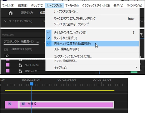

③ 「Shift + →」で移動、「Ctrl + K」でカット、次は「Shift + →」です。「Shift + →」で再生ヘッドが指定秒数進みます。次のクリップを選択する必要はありません。
但し、メニューの「シーケンス」→「再生ヘッド位置を自動選択」を選択してある場合は、再生ヘッド位置のクリップが自動的に選択されます。

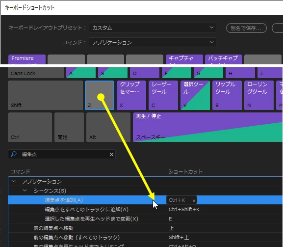

一連の操作で、「Shift」や「Ctrl」キーを同時に押すのは操作しづらいですよね。「Ctrl +K」キーのほうは1キーに変更することができます。多少は操作性が良くなるのではと思います。
❶メニューの「編集」→「キーボードショートカット」を選択すると「キーボードショートカット」ウィンドウが開きます。
❷検索欄に「編集点」と入力し「虫めがね」をクリックすると、コマンド欄に「編集点」が含まれるコマンドが表示されます。この中に「編集点を追加」があります。
❸1キーに変更するには、例えば「Z」から「編集点を追加」の行(青くなります)へドラッグ&ドロップします。すると、「Z」が追加されます。または数値キーの「0」でも良いかもしれません。
この内容を保存する場合は、右下の「OK」をクリックします。
リセットする場合は、「キーボードショートカット」ウィンドウ左上の「キーボードレイアウトプリセット」項で「Adobe Premiere Pro初期設定」を選択します。

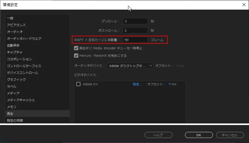

①「環境設定」の「再生」で「Shift + 左右カーソル移動量」を「90フレーム」に設定します。これは再生ヘッドを3秒進める時に使用します。

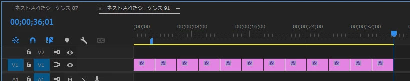

②V1トラックにエッセンシャルグラフィックステキストクリップを作成します、デュレーションはクリップの個数分の長さにします。

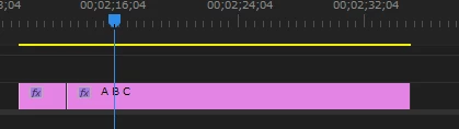

③クリップの左端に再生ヘッドを移動し、「Shift + →」を押して、再生ヘッドを3秒進め、続いて「Ctrl +K(編集点追加)」を押してクリップを切断します。この操作をクリップの必要個数分繰り返します。

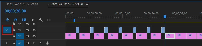

④「ソースモニター」に適当な映像素材を入れ、インポイント、アウトポイントでデュレーションを1秒に設定します。
⑤「タイムライン」パネルで「挿入や上書きを行うソースのパッチ」をV2トラックに設定後(下図赤枠部)、再生ヘッドを最初の編集点に移動し、「, (カンマ、「ソースモニター」からの「インサート」)」を押します。すると「ソースモニター」から1秒間の映像がV2トラックの再生ヘッド位置に挿入され、V1トラックではクリップは1秒間先へ移動します。これを繰り返します。
※ショートカットキー「,」の代わりに「ソースモニターの「インサート」ボタンをクリックしても同じです。
⑥V2トラックのクリップを削除します。
