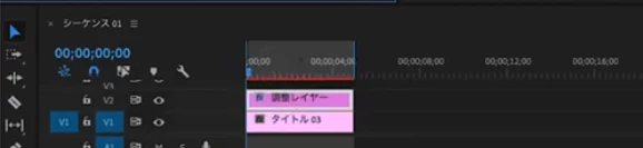

・テキストをV1、調整レイヤーをV2に配置

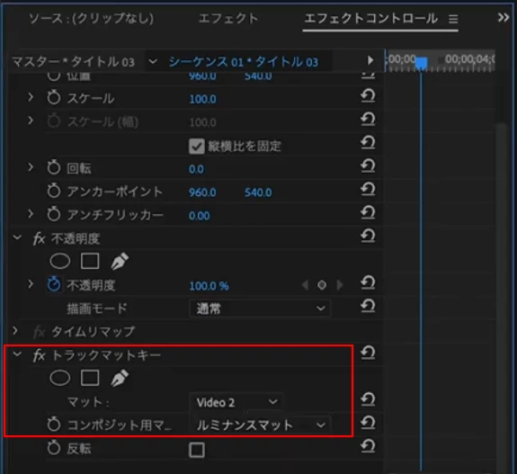

・テキストにトラックマットキー適用
   マット:ビデオ2(タイムラインの調整レイヤーの位置)
   コンポジット:ルミナンスマット

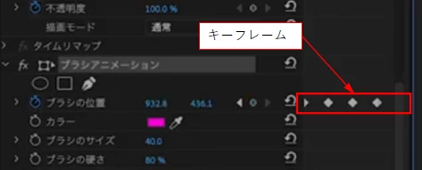

    >フレームを動かしながら文字をなぞる
    この時、「ブラシの位置」パラメーターにキーフレームを打ちましたか。
    動画では2’50”あたりから説明があります。

    150kw
    March 14, 2020
    こんにちは
    >以前も行いましたし、再度行っていますが上手くいきません。
    手順を書いて頂いたところにキーフレームが触れられていないので、キーフレームを打たなかったのではと思ったのですが、キーフレームは打ったのですね。
    yoshiyayoさんの状況が分からないと、助言もできませんので、次のようなスクリーンショットを提示頂けますか。スクリーンショットは赤枠部の情報が大切です。

    ①タイムラインのスクリーンショット
    タイトルクリップと調整レイヤーの配置が分かるようにお願いします。
    ②V1のタイトルクリップを選択した時の「エフェクトコントロール」パネルのスクリーンショット
    ③V2の調整レイヤーを選択した時の「エフェクトコントロール」パネルのスクリーンショット
