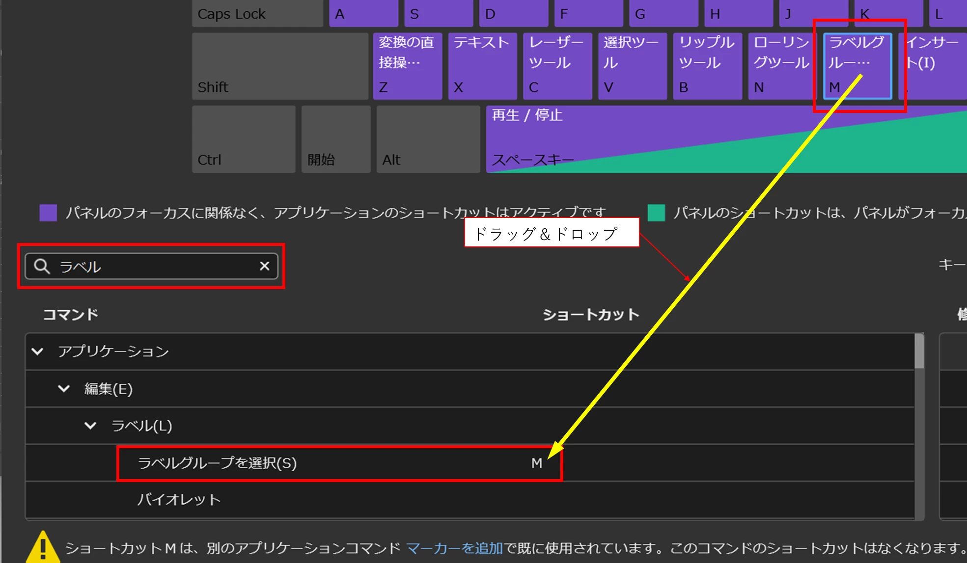

ラベルを適用したクリップの上で右クリックし、開いたコンテキストメニューから「ラベル」→「ラベルグループを選択」コマンドのことでしょうか。
確認しましたら、v25.0にもあります。
推定ですが、v24.xではショートカットキーを使用していたのでしょうか。
その場合は、v25.0で再度ショートカットキーを設定したらいかがでしょうか。
*このコマンドは、カスタムショートカットキーですので、アップデート時に環境設定を「引き継ぐ設定」にすれば引き継がれるはずですが、もしかしたら「引き継がない設定」でアップデートした可能性があるかもしれません。
下図は「M」キーの設定例です。

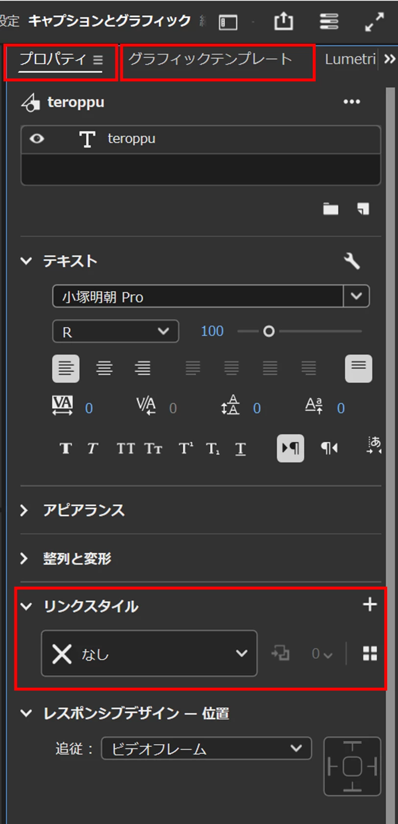

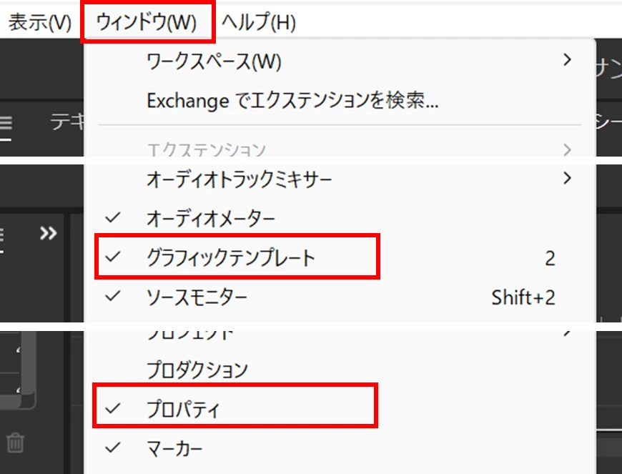

v25.0から「エッセンシャルグラフィックス」パネルは「グラフィックテンプレート」パネルと「プロパティ」パネルに変更になりました。
ワークスペースに表示されていない場合は、メニューの「ウィンドウ」→「グラフィックテンプレート」と「プロパティ」にチェックを入れれば表示されます。
テキスト関係の変更は「プロパティ」パネルで行います。スタイルの塗りの色を変更する場合は、「リンクスタイル」項で塗りの色違いのリンクスタイルを作成すれば、従来と同様にできると思います。
*名前が「スタイル」→「リンクスタイル」に変わっています。
