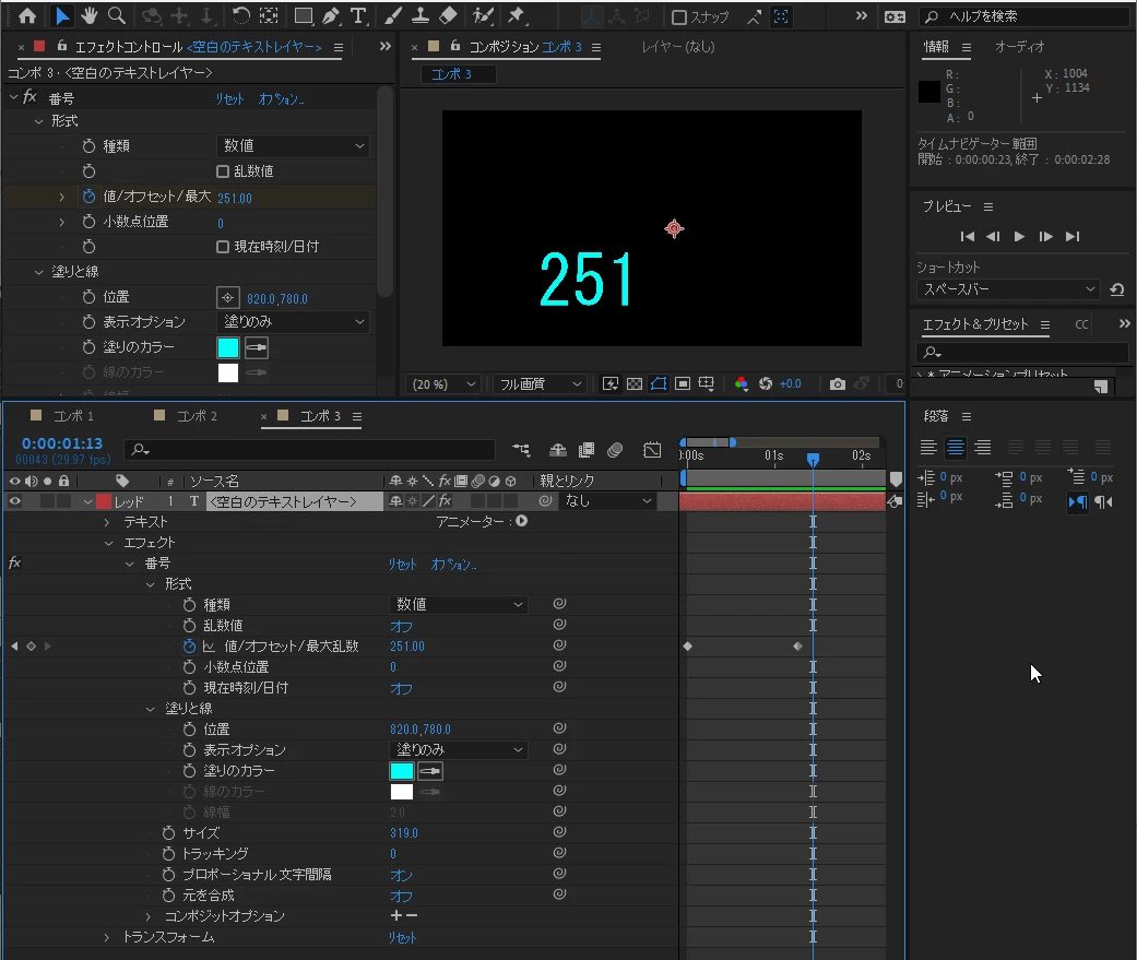

◆After Effectsで作成する方法
After Effectsの「番号」エフェクトを使用するとより簡単に作成できます。下図を参考にしてください。
150kw

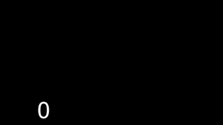

数値を0→251迄約2秒間でカウントしているようですね。

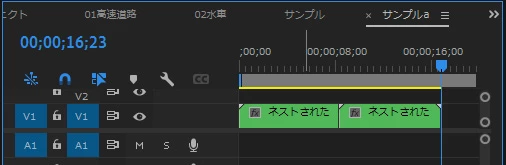

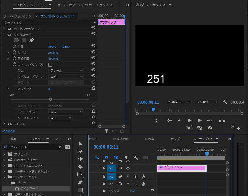

①グラフィッククリップを作成し、そのクリップに「タイムコード」エフェクトをかけ、「エフェクトコントロール」パネルで「フィールドシンボル」のチェックを外し、「形式;フレーム」、「タイムコードソース;生成」に設定後、「位置」と「サイズ」を調整します。
②グラフィッククリップの上で右クリックし、開いたコンテキストメニューから「ネスト」を選択すると、「ネストされたシーケンス」クリップが作成されます。
続いて、コピー&ペースト(「Ctrl+C」→「Ctrl+V」)で「ネストされたシーケンス」クリップの複製を作成します。

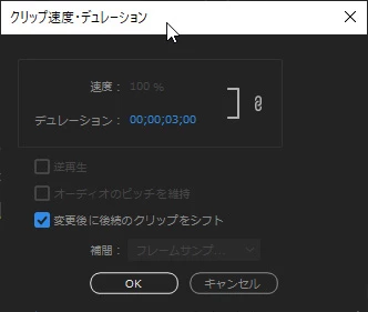

③左側のクリップで0→251迄をカウントする時間を指定します。クリップの上で右クリックし、開いたコンテキストメニューから「速度・デュレーション」を選択し、開いた「クリップ速度・デュレーション」ウィンドウで例えば3秒にする場合は「デュレーション;300」と入力します。「変更後に後続のクリップをシフト」にチェックを入れると、後続のクリップが追随します。
④すると、左側のクリップは3秒に短くなります。ここで最後の数値は251とは同じにならず、249または250等と若干小さくなります。しかし右側のクリップで251を表示しますので、違和感はないかと思います。

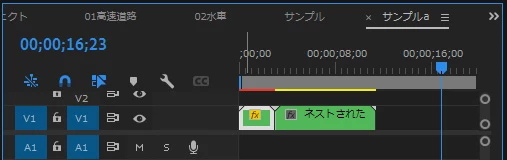

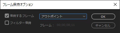

⑤右側のクリップで「251」を表示し続ける設定をします。
クリップの上で右クリックし、開いたコンテキストメニューから「フレーム保持オプション」を選択し、開いた「フレーム保持オプション」ウィンドウで、「保持するフレーム」にチェックを入れ「アウトポイント」を設定します。
この設定で、このクリップのすべての時間でアウトポイントの「251」を表示するようになります。

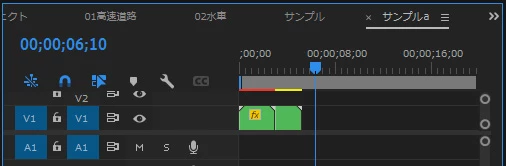

⑥続いて、クリップの左側をトリミングし、クリップのデュレーションを2秒間にします。
