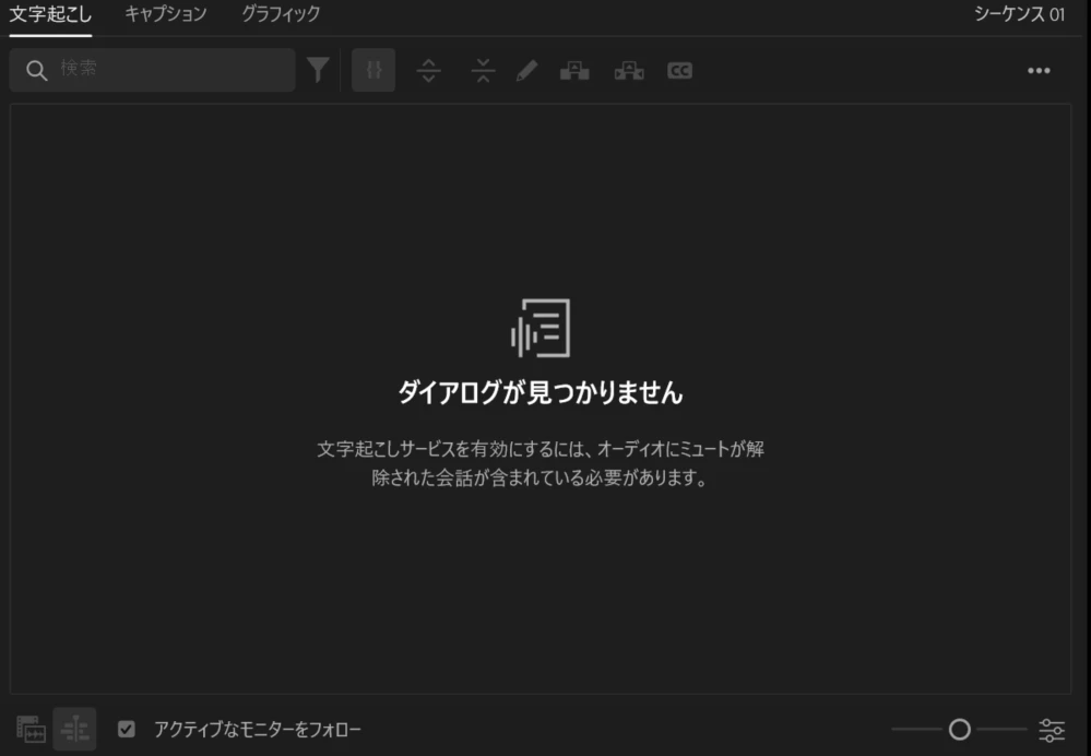

文字おこしができず、「ダイアログが見つかりません」のメッセージが表示される。
Premiereをインストールしました。
OSは、Windows 11 Pro です。
現在、動画ファイル(MP4)から、文字起こしができない状態です。
何度繰り返しても、以下のエラーメッセージが表示されます。
「ダイアログが見つかりません」
「文字起こしサービスを有効にするには、オーディオにミュートが解除された会話が含まれている必要があります。」
本フォーラムの過去投稿を拝見し、以下を実施しましたが、改善されませんでした。
・Premiereのアンインストール、再インストール
・バージョンを前のものに下げる(バージョン 26.2.2(ビルド3)からバージョン 26.2.0(ビルド65)へ変更)
対処方法をご教示いただけますようお願いいたします。

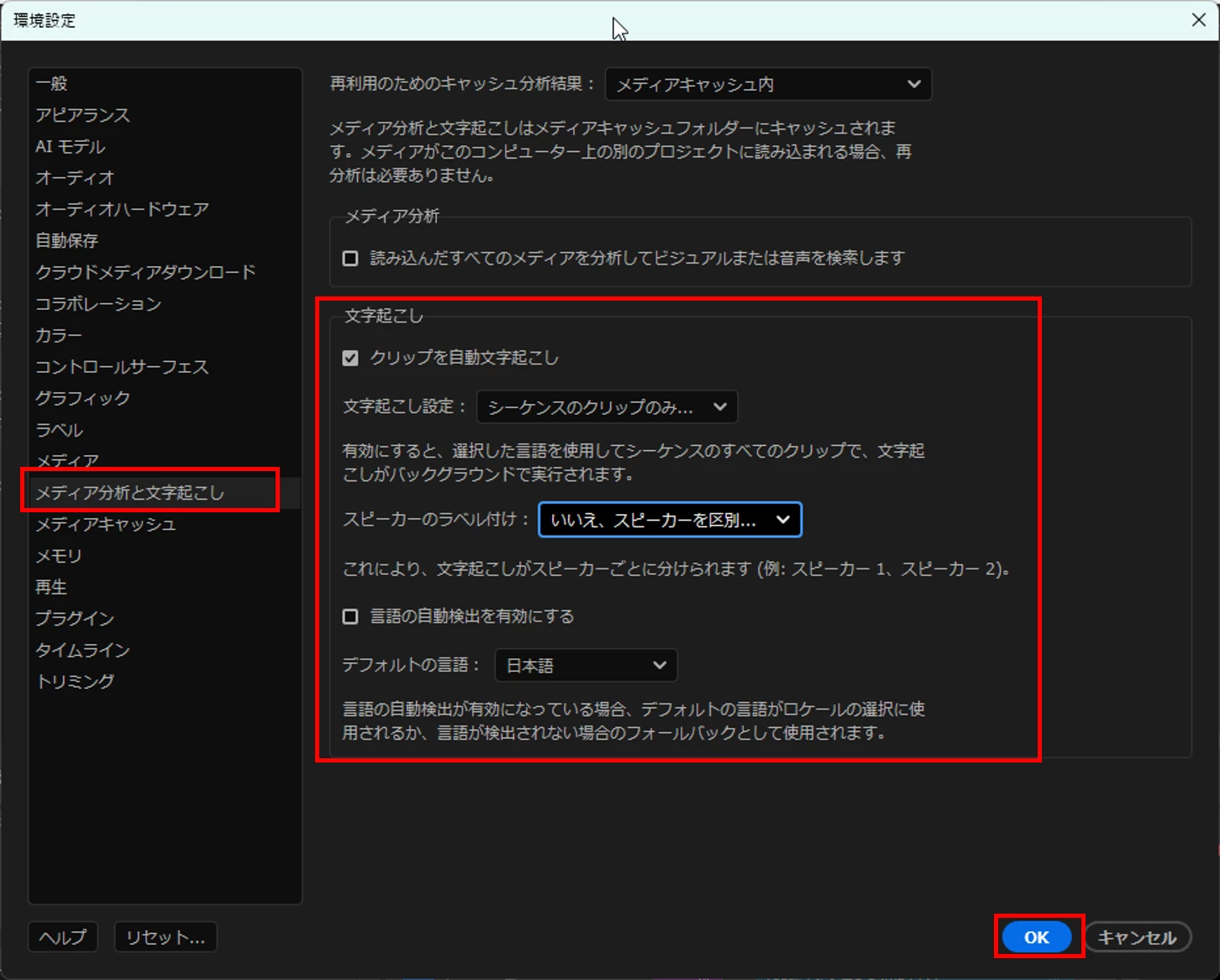

    次のようにして試していただけますか。
    ①「環境設定」⇒「メディア分析と文字起こし」ペインで下図赤枠部のように設定して「OK」をクリックします。
    *「文字起こし設定」項は「シーケンスのクリップのみを自動文字起こし」、「スピーカーのラベル付け」項は話者を区別しない場合は「いいえ、スピーカーを区別しません」を、区別する場合は「はい、スピーカーを区別します」に設定します。
    ②次に文字起こし素材(クリップ)を「プロジェクト」パネルからシーケンスに配置すると「テキスト」パネルの「文字起こし」タブに文字起こしが自動的に始まります。

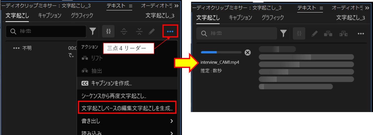

    また、文字起こしが始まらない場合は、
    「文字起こし」タブの「三点リーダー」をクリックして開いたメニューから「文字起こしベースの編集文字起こしを生成」を選択すると文字起こしが始まると思います。
    うまくいかない場合は、
    ①別の素材を使用して文字起こしを試してみます。
    ②ご自身の声を5~10秒くらいボイスオーバー録音して文字起こしを試してみます。
    *ボイスオーバー録音時は「環境設定」⇒「オーディオ」ペインで「タイムラインへの録音中に入力をミュート」にチェックを入れ、「OK」をクリックします。また録音以外のオーディオトラックはクリップが配置されていればミュートしておきます。
