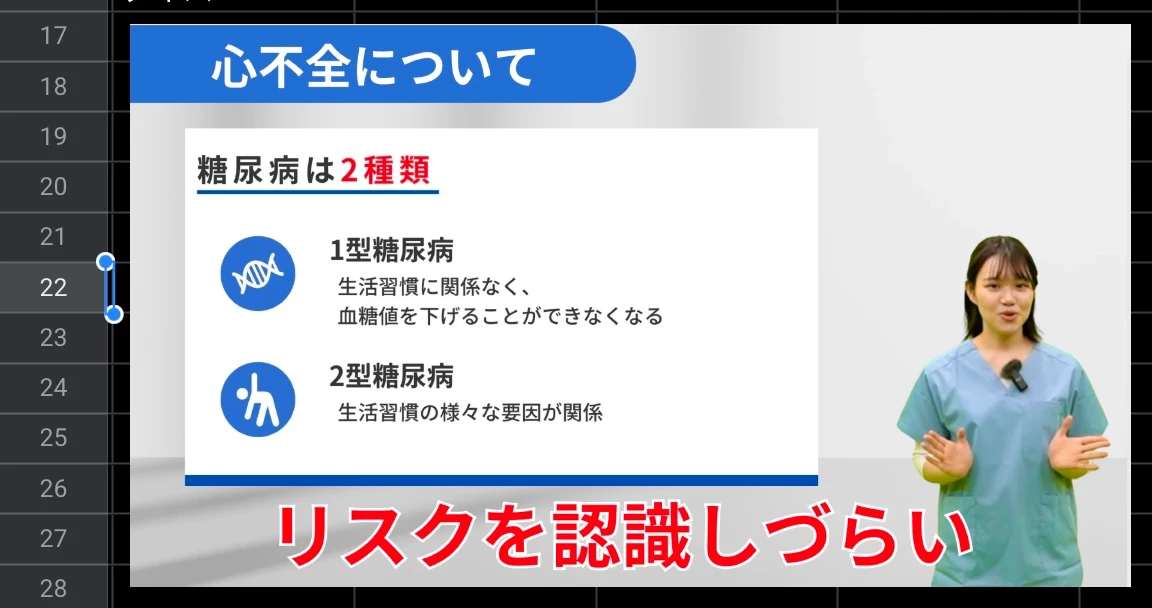

自動文字起こしを使い、テロップを作成しているのですが、テロップが微妙に真ん中からずれてしまいます。

これをした後に水平方向中央に揃えるを押すと文字がズレるので、この時点で真ん中に来ていないということが分かる感じです。
文字列は中央に揃えにしています。
テキストスタイルを真ん中にしたものを保存してみましたが、変わりませんでした。
一つ一つのクリップをクリックして、中央揃えにするのが大変で困っています。
文字位置は、画像を貼り付けておきます。
よろしくお願いします。

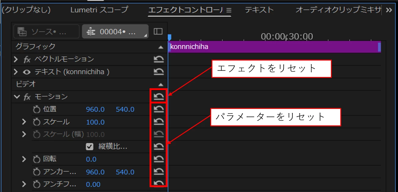

③④⑤は「キャプションをグラフィックにアップグレード」を行ってから行い、⑧を行ってから「整列と変形」項の「水平方向に中央揃え」を行ったらいかがでしょうか。
*念のためですが、「エフェクトコントロール」パネルで「モーション」の右端の「エフェクトをリセット」アイコンをクリックしておいていただけますか。

上にも書きましたが、テロップクリップを選択し、「エフェクトコントロール」パネルで「モーション」の右端の「エフェクトをリセット」アイコンをクリックしてパラメーターの数値をリセットしていただけますか。
この操作を行ってから、「整列と変形」項の「水平方向に中央揃え」を行えば、テロップは水平方向中央に配置されると思います。
推定ですが、「モーション」の「位置」パラメーターの左側数値が初期値から変更されていたのではと思います。
*「モーション」の「エフェクトをリセット」アイコンをクリックすると、「モーション」内のすべての「パラメーター」の数値がリセットされます。
各パラメーターの「パラメーターをリセット」アイコンをクリックすると、各「パラメーター」の数値がリセットされます。

やっていて気がついたことがありまして、キャプションをグラフィックにアップグレードしてから、
テキストの欄のスパナマークを押して、段落テキストからポイントテキストにが変えると文字がズレることがは判明しました。
整列の欄 水平方向に中央揃えを押すと
段落テキストでは、何も反応しないのに対して、ポイントテキストに変更すると押してみると、左の水平方向にズレることが判明しました。
これはこういう仕組みなのでしょうか?
一括で水平方向真ん中に配置するやり方も分からなかったため、テロップクリップを1ずつ選択して、プロパティパネルを下にスクロールして、整列アイコンを押す。
全テロップがそれだったので、なんとかならないのか本当に困っています。
