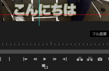

文字が薄くなる
本来の文字色ではなく薄いです。原因わかりますか?不透明度は100%で何もいじってないです。

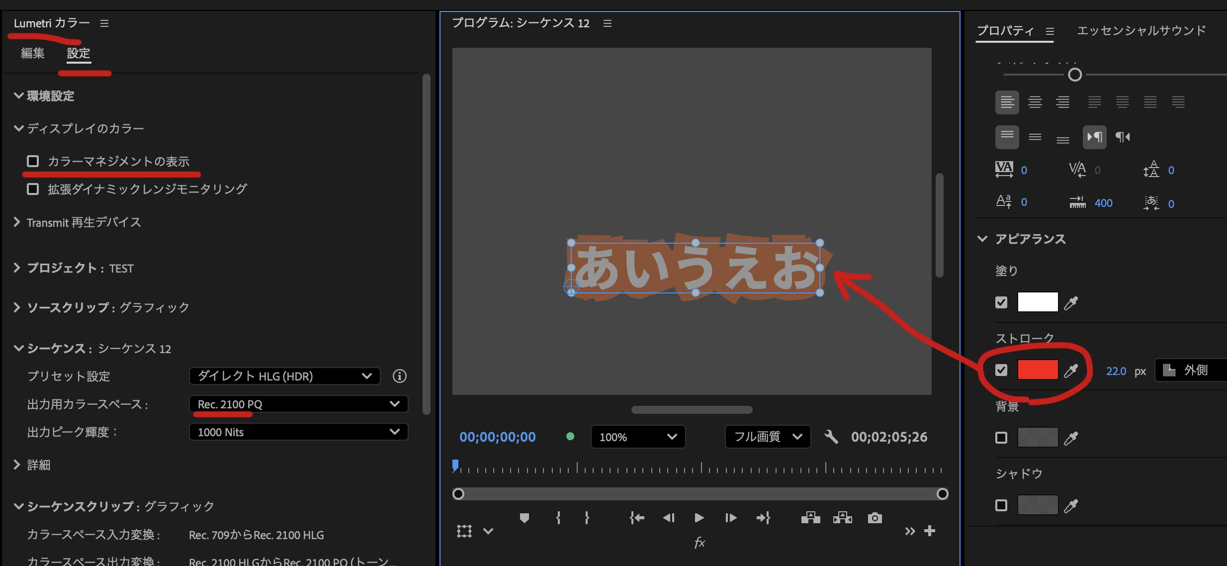

指定した色よりも薄い、という場合には、一つの可能性として「ディスプレイのカラー」のカラーマネージメント表示がOFF、シーケンスの出力カラースペースがRec.2020やRec.2100になっていることが考えられます。
Lumetriカラーパネルの「設定」にて、該当箇所の設定をご確認いただくといかがでしょうか。
ディスプレイ表示のカラーマネージメントされていないために、色が薄く見えている例。
この設定状況と、背景の実写の色が正確かどうか、そして作品の最終用途によって適切な対処法が変わってくるのですが、もしこれが原因でしたら「カラーマネージメントの表示」のチェックを入れていただくことから初めていただくと良いのではないかなと思います。
その上で、作品の最終目的に合わせてシーケンスの出力用カラースペースを検討していただく必要が出てくるかもしれません(Rec.709以外をお使いいただく場合、やや技術的な難易度が高くなります)。
可能でしたら上記のようなスクリーンショットを貼っていただきますと、的確な情報が集まりやすくなると思います。

もし、お使いのMacが「P3 Display」という色域のディスプレイを搭載した機種(もしくは広色域の外部ディスプレイをお使いの場合)でしたら、カラーマネージメントの表示のチェックを入れないと、常に不正確な色での表示になります(Rec.709の素材・シーケンスが、本来より色濃く見えます)ので十分にご注意ください。
Premiere Pro のカラーマネジメント
(上記リンクを追記しました。)
カラーマネージメント表示がONになっていれば、シーケンスの設定が「ダイレクトHLG」など「ダイレクトRec.709」以外でも正しい色味になるのですが、おそらく今回のケースは「ダイレクトRec.709」の方が適切だと思いますので、設定不備で色の異変に気づくことができた点では怪我の功名とも言えるのかなと思います。
ちなみに、今回の問題の原因は、iPhoneやHLG対応のカメラで撮影した映像にて「クリップに最適なシーケンス」が作成された結果ではないかなと思います。

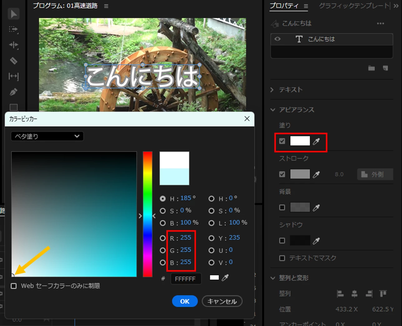

150kw
Sep 27, 2025 12:46 PM UTC
こんばんは、ダルマ さん
まず、OSとそのバージョン、Premiere Proのバージョン(v24.5、v25.5等)を教えていただけますか。
本来の色が何色かは分かりませんが、
スクリーンショットを拝見しますと、文字の部分が透けていませんから不透明度はかかっていないようです。単に淡い色ではないでしょうか。
文字の色を真っ白にして確認してみたらいかがでしょうか。
対象のテキストクリップを選択し、「プロパティ」パネルで「テキスト」レイヤーを選択して「アピアランス」項の「塗り」の「カラー」の部分をクリックして「カラーピッカー」を開き「カラーサンプル」のところにある〇印を左下隅へドラッグ&ドロップします(矢印部)。すると赤枠で囲んだ部分が R=G=B=255 になっていると思います。
これでプログラムモニターの文字を確認していただけますか。真っ白になっていると思います。
もし、不透明度がかかっていれば透けているはずです。
