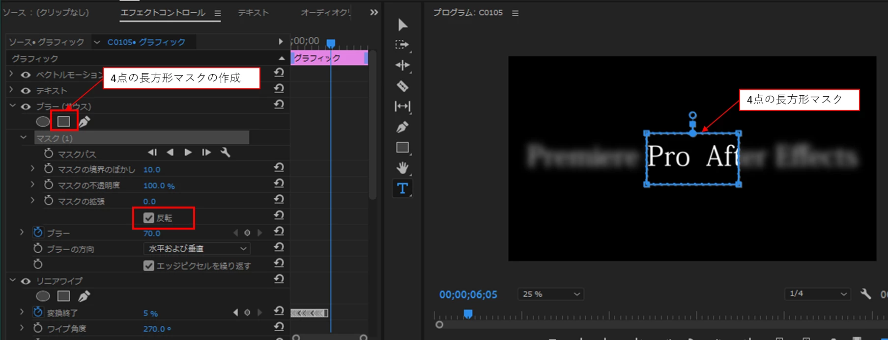

Premiere Proのみでタイプライター風に文字を表示させ、その先端をぼかす方法でいかがでしょうか。
流れるようなイメージのサンプル映像でもあれば最高ですが。
ここでは上記の方法で説明します。
①タイプライター風に文字を表示させます。
これは、愚作「タイプライター風に文字を表示させる方法」マニュアルをご覧ください。マニュアルは下記リンクからダウンロードできます(ダウンロード期限;2023/8/19)。
https://shared-assets.adobe.com/link/0fde9381-efd9-414e-4a64-f3d6e95ebede
②上記①で作成したタイプライター風文字クリップに「ブラー(ガウス)」エフェクトを適用します。
※マニュアルの文字とここの説明の文字は異なっています。
※「ブラー(ガウス)」エフェクトを適用しないで、「リニアワイプ」エフェクトの「4点の長方形マスクの作成」でも大丈夫ですが、「ブラー(ガウス)」エフェクトのほうがボヤ~とする効果が良く出ますのでこちらで行ってみました。
③「エフェクトコントロール」パネルから「ブラー(ガウス)」の「4点の長方形マスクの作成」を適用します。さらに「反転」にチェックを入れ、マスク内文字がはっきり表示されるようにします。

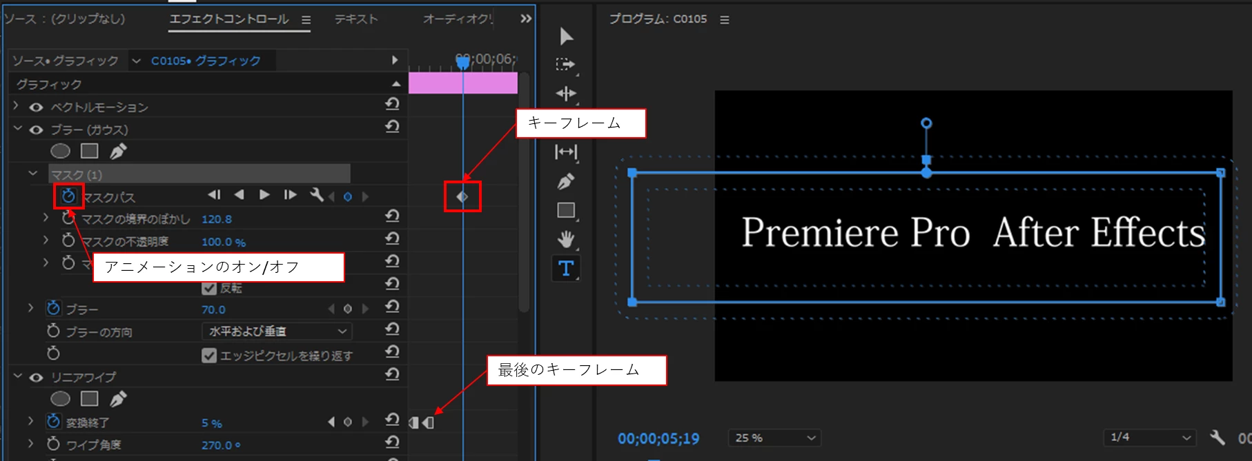

④「再生ヘッド」を「リニアワイプ」の「変換終了」の最後のキーフレームから10~12フレーム進めます。次に、マスクを下図のように変形させ、「マスクの境界のぼかし」を2文字くらいの範囲(破線で囲まれた範囲)に設定します。
④「マスクパス」の「アニメーションのオン/オフ」アイコンをクリックします。すると、「再生ヘッド」位置に「キーフレーム」が作成されます。
この時、マスクは非表示になりますので、「マスク(1)」をクリックして再表示させます。

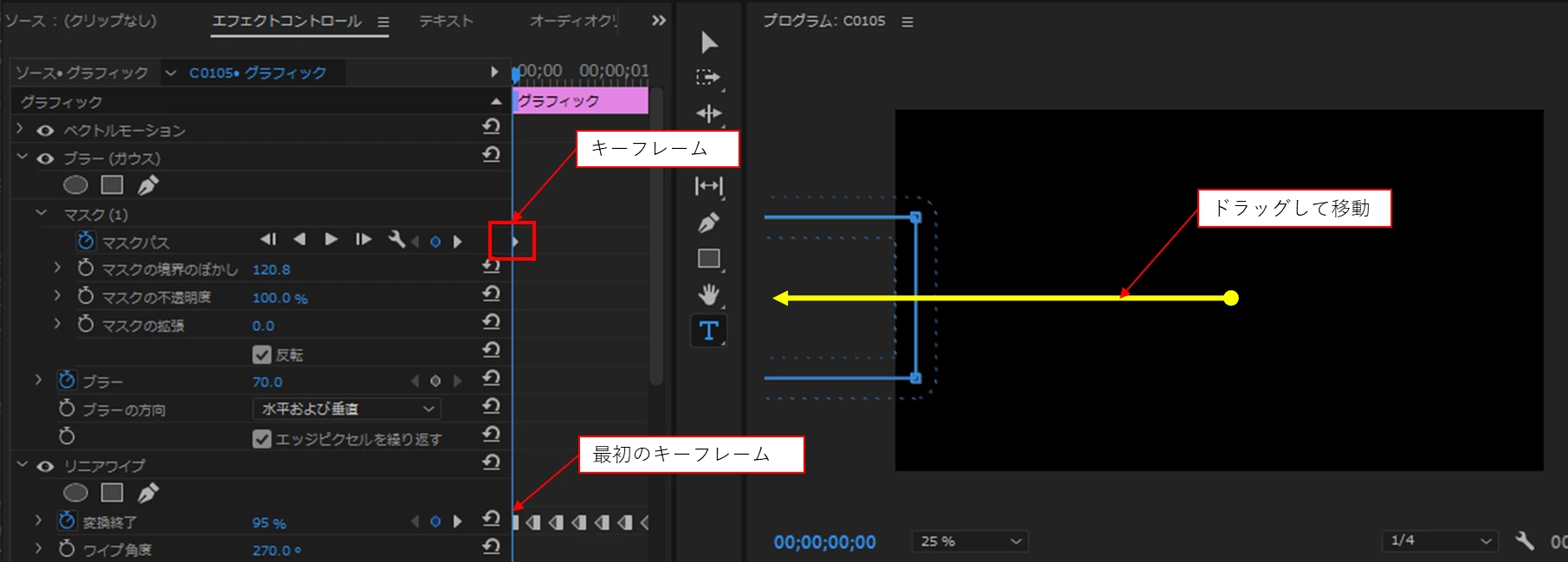

⑤「再生ヘッド」を「最初のキーフレーム」へ移動します。続いて、マスクを左方へドラッグして移動します。すると「再生ヘッド」位置にキーフレームが自動的に作成されます。
マスクの位置は「再生ヘッド」位置を数フレーム進めてみて微調整します。
以上で完成です。
