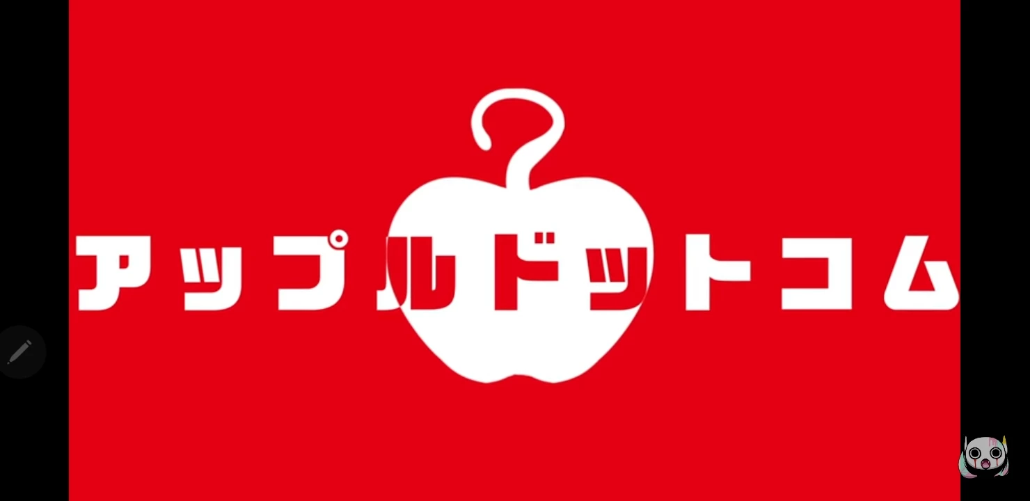

Adobe premier proのエフェクトについての質問です
きのきおぴーさんの動画でよく見るのですが
文字をりんご(画像やカラーマット)の部分だけ色を変えるってことはPremierでできますか?
もしできるのでしたら、やり方を教えてください!

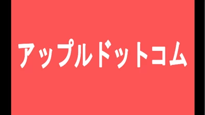

    ①レガシータイトルでタイトルを作成し(下図)、V1トラックに配置します。

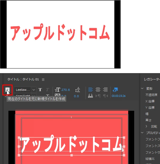

    ②上記①タイトルと逆色のタイトルを作成し(下上図)、V2トラックに配置します。このタイトルは上記①タイトル作成画面で、左上にある「現在のタイトルを元に新規タイトルを作成」ボタン(下下図の赤枠部)を押して作成します。このボタンから作成すると、同じレイアウトで作成できます。

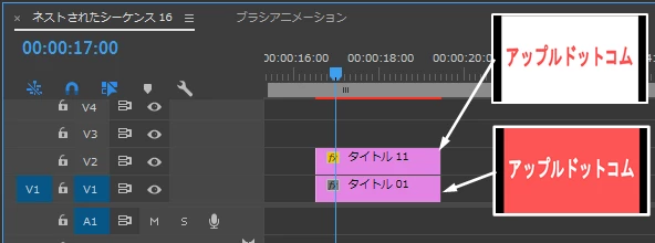

    ③タイトルクリップの配置は下図の様になります。

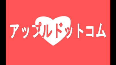

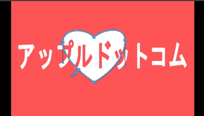

    ④V2トラックのタイトルクリップを選択し、「エフェクトコントロール」パネルの「不透明度」項でマスクを作成します。最初は楕円か長方形のマスクをかけて試してみてください。ここではペンツールでハート形のマスクを作成してみました。
    ペンツールで描く曲線はベジェ曲線と言いますが、練習に練習を重ねてコツを掴みうまく描けるようになってください。下記リンクの文書に描き方が記載してありますのでご覧ください。
    https://helpx.adobe.com/jp/premiere-pro/using/masking-tracking.html
    ⑤「タイムライン」パネルでクリップ以外の部分をクリックすると、マスクの青い線は消えます。
