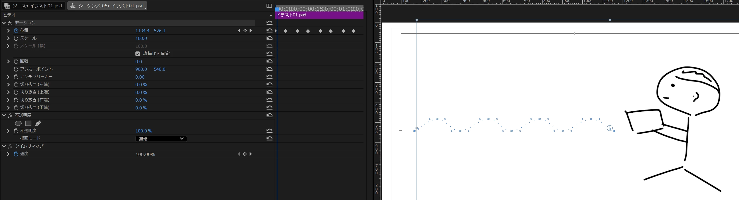

    具体的な作例があった方が分かりやすいかなと思い、一つ作ってみました。
    (エッホエッホの奥から向かってくる動きの絵は難しいので、横方向に動かしてみました。)
    この動きは、モーションの位置のキーフレームで作成しています。
    After Effectsの方がエクスプレッションや多彩な機能で動きを付けやすいのですが、上記の作例程度でしたら最初に開始点と終了点のキーフレームを打って、あとはお好みに合わせて等間隔に上下に動く動きを付けるだけで作れます。

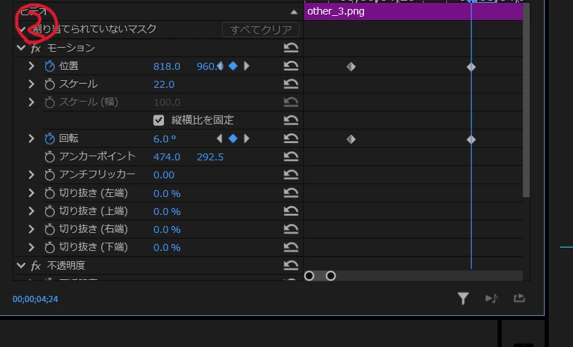

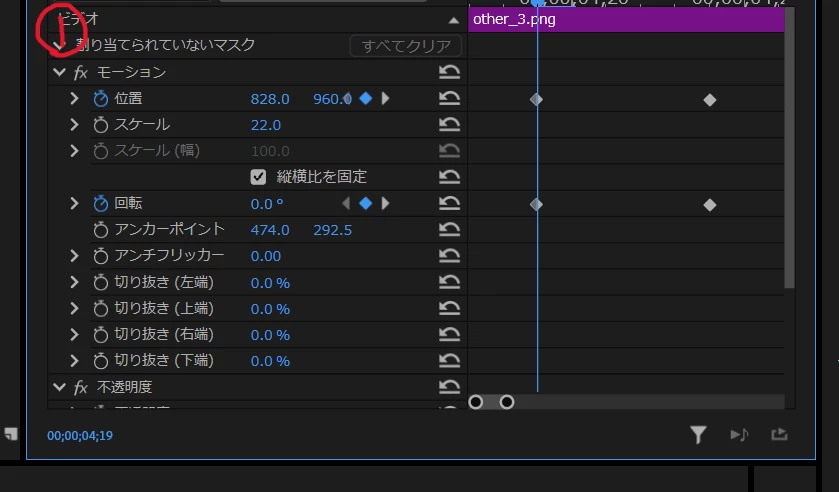

    もう一つお聞きしたいのですが。
    作ってくださった動画はどちらも”ふわんふわん”と歩くイメージですよね。
    キーフレームを例えば2つ打って、このように位置や回転角度を少し変えて設定した場合、ひとつめのキーフレームを過ぎた瞬間から、少しずつ数値がふたつめのキーフレームの数字に近づいていくと思うんですが、なめらかすぎてしまうんです。キーフレームの数値で毎回ピタッといったん止まってから次のキーフレームの数値にすぐ移行。みたいな動きを理想としているんですが、キーフレームでは難しいのでしょうか。説明がヘタすぎて申し訳ございません。

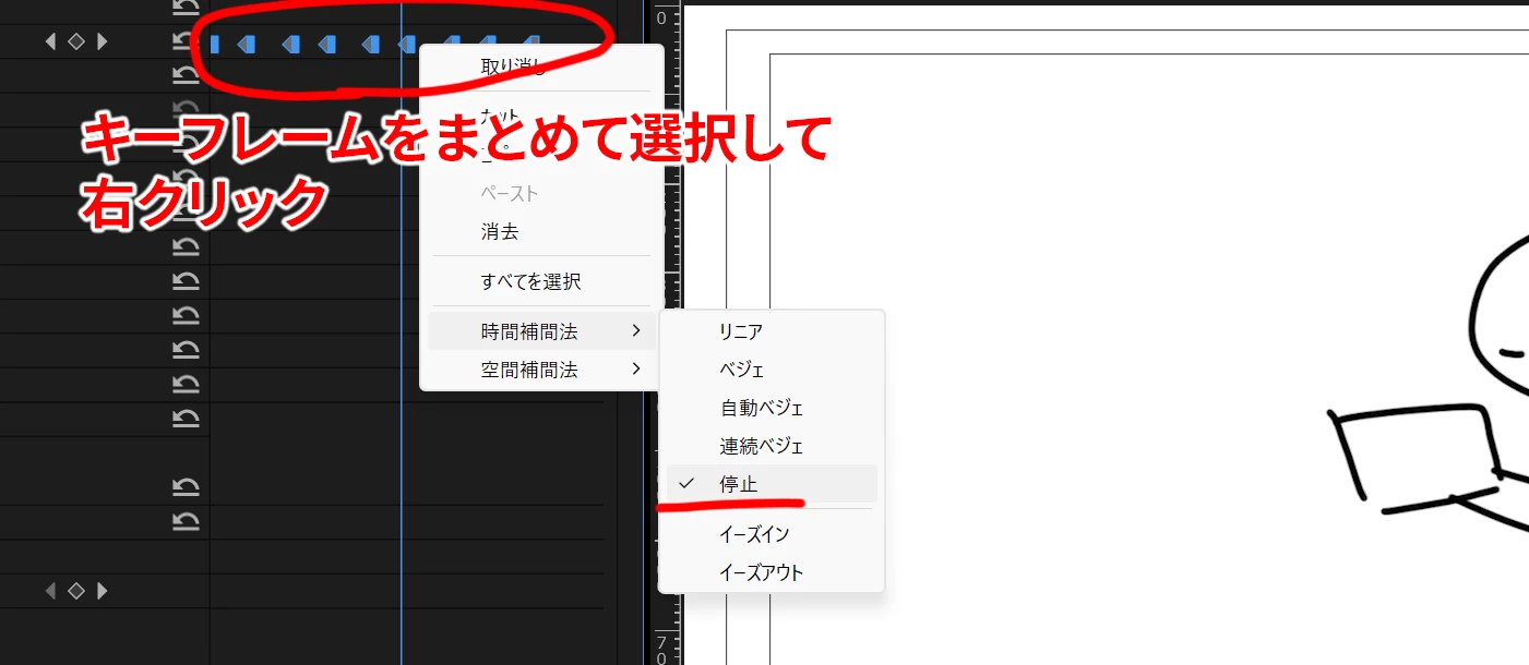

    Ckun
    CkunCommunity ExpertCorrect answer
    April 7, 2026
    詳細なご返信、ありがとうございました。
    動き方の方向性を共有できたようで、作った甲斐がありました😊
    さて、
    こちらの件、毎回止まるということですと下記動画のようなイメージでしょうか?
    もしこの方向でよさそうでしたら、「キーフレーム」の「時間補間法」を「停止」にしていただくことで、実現可能です。

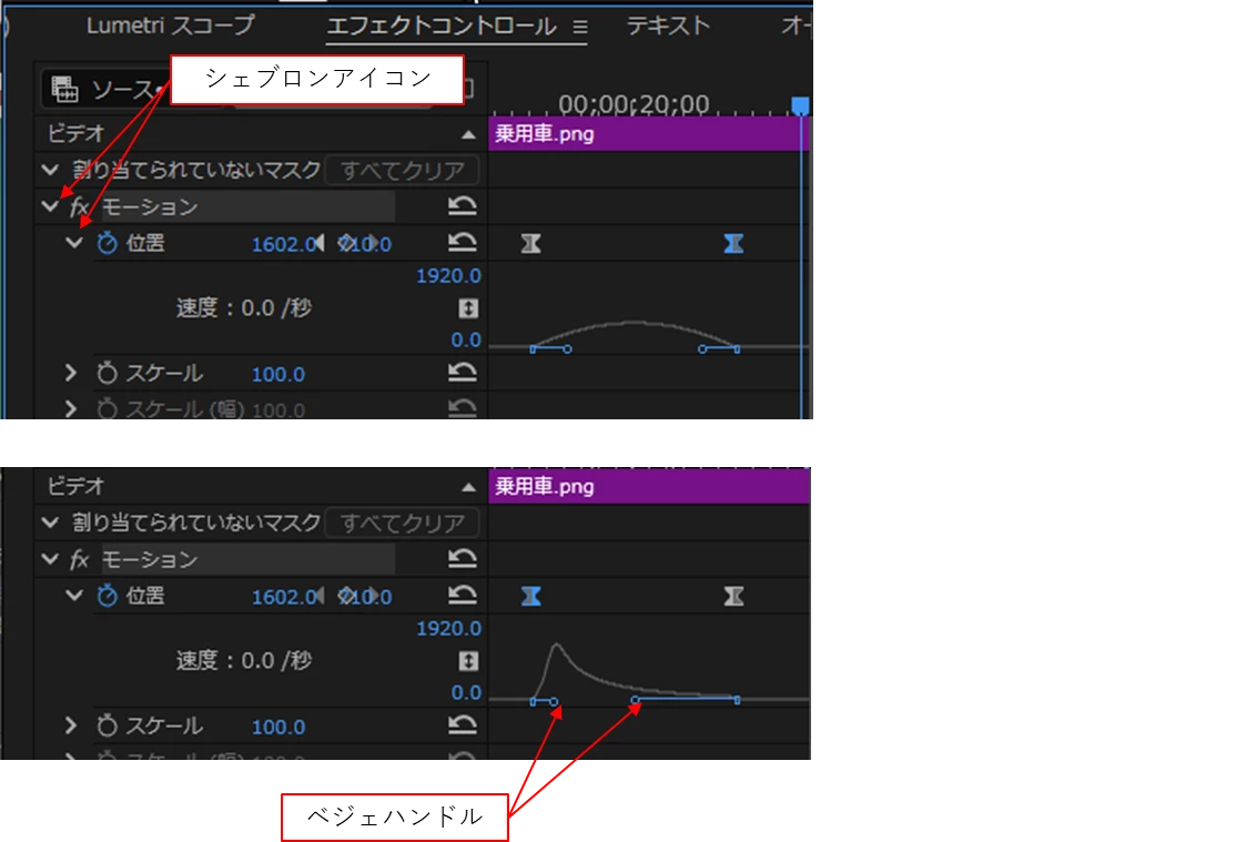

    150kw
    April 7, 2026
    情報ありがとうございます。
    >イーズインイーズアウトで滑らかにするイメージでしょうか。
    その通りですね。
    下上図はイーズイン、イーズアウトを設定したものです。「モーション」、「位置」のシェブロンアイコンをクリックして展開すると、速度変化のグラフが表示され、速度変化の内容が分かります。
    下下図は速度変化のグラフでベジェハンドルをドラッグして動かすと、速度変化に変化をつけることができます。この場合は短い時間に急加速し、その後は徐々に減速します。
    ベジェハンドルをドラッグしていろいろ試してみてください。
