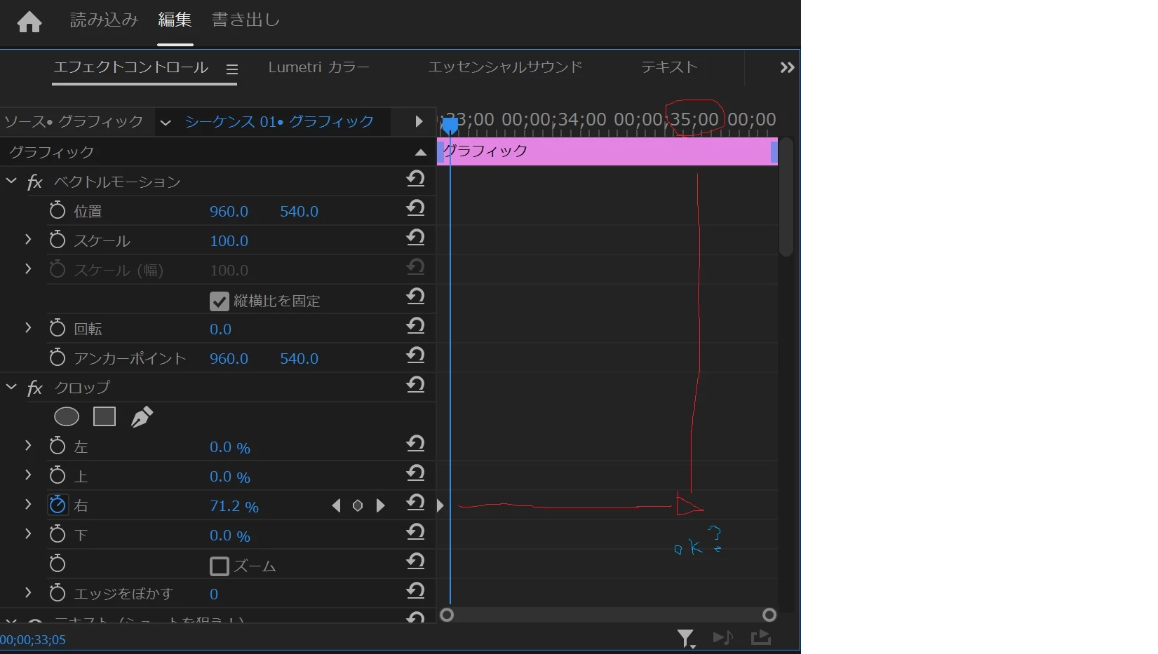

エフェクトコントロールを使って文字を一文字ずつ出す方法(ナレーション風)について、キーフレームの打ち方がいまいち分からず困っています。
文字の出現を終了したいポイントにキーフレームを打てば良いのでしょうか? (画像のようにタイムコードの35秒地点で文字の出現を終わらせたければ、そこに打つということですか?)
YouTubeのチュートリアルなどを見ると、 よく、“Shiftを押しながら横(→)を6回で30フレーム進める”など解説があるのですが、意味がよく分かりません。これは、なにか文字数と関連しているのでしょうか…?

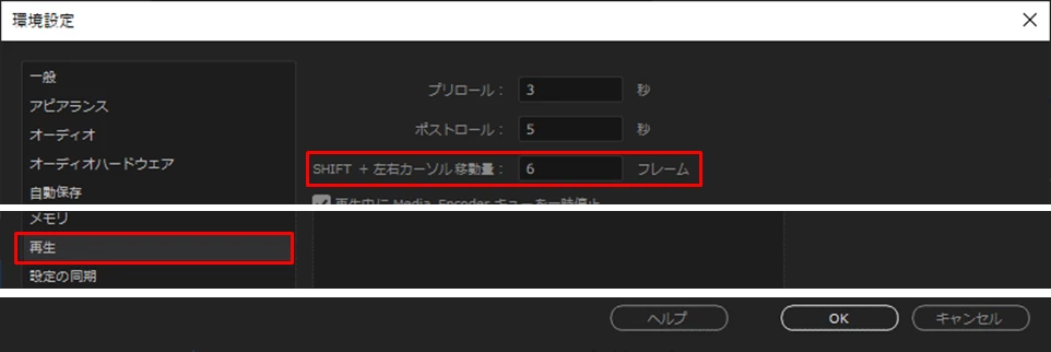

    ①再生ヘッドが、「Shift+→」で6フレーム進むように「環境設定」ウィンドウの「再生」で設定します。この設定で、再生ヘッドを素早く移動できます。

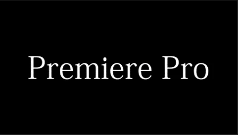

    ②エッセンシャルグラフィックステキストで文字を入力します。入力後、フォント、フォントサイズ、カラ―、位置を調整します。

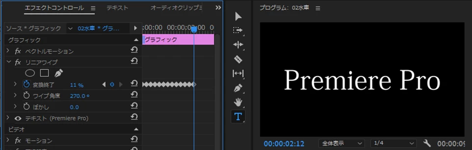

    ③作成されたグラフィッククリップに「リニアワイプ」エフェクトを適用します。

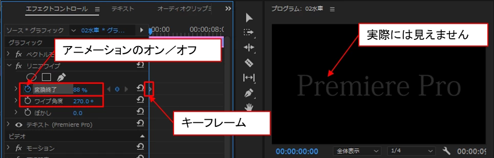

    ④グラフィッククリップを選択したまま、再生ヘッドをグラフィッククリップの左端に移動し、「エフェクトコントロール」パネルの「リニアワイプ」で、「ワイプ角度;270°」に設定した後、「変換終了」の値を100%から「Premiere」の「P」の文字が見える直前まで小さくします。
    続いて、「変換終了」の「アニメーションのオン/オフ」アイコンをクリックします。すると、再生ヘッド位置にキーフレームが作成されます。

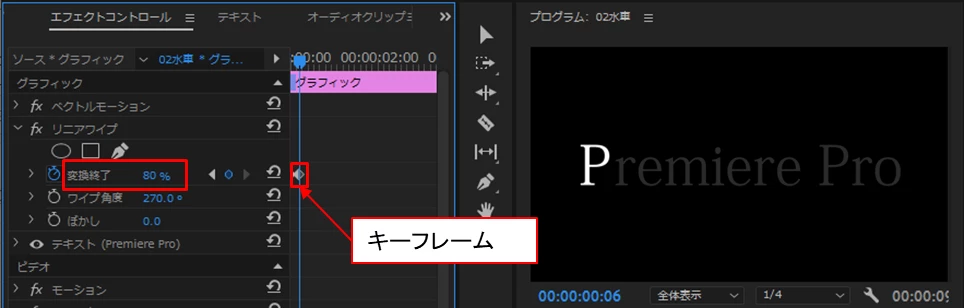

    ⑤再生ヘッドを、「Shift+→」で6フレーム進め、「変換終了」の値を「Premiere」の「P」の文字がすべて見えるまで小さくします。
    すると、再生ヘッド位置にキーフレームが自動的に作成されます。

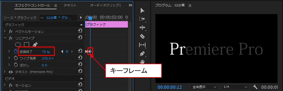

    ⑥再生ヘッドを、「Shift+→」で6フレーム進め、「変換終了」の値を「Premiere」の「r」の文字がすべて見えるまで小さくします。
    ⑦以降は同様にして進めます。スペースも1文字として行います。
    ⑧最後まで、キーフレームを打ちます。

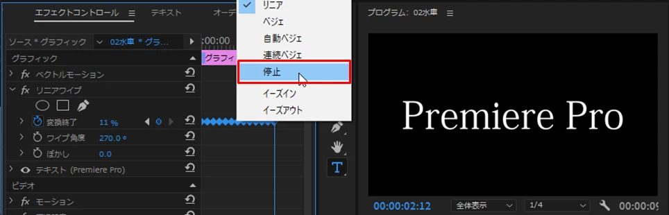

    ⑨すべてのキーフレームを選択し、その上で右クリックして開いたコンテキストメニューから「停止」を選択して、プレビューすると、文字がタイプライターのように1文字ずつ表示されます。

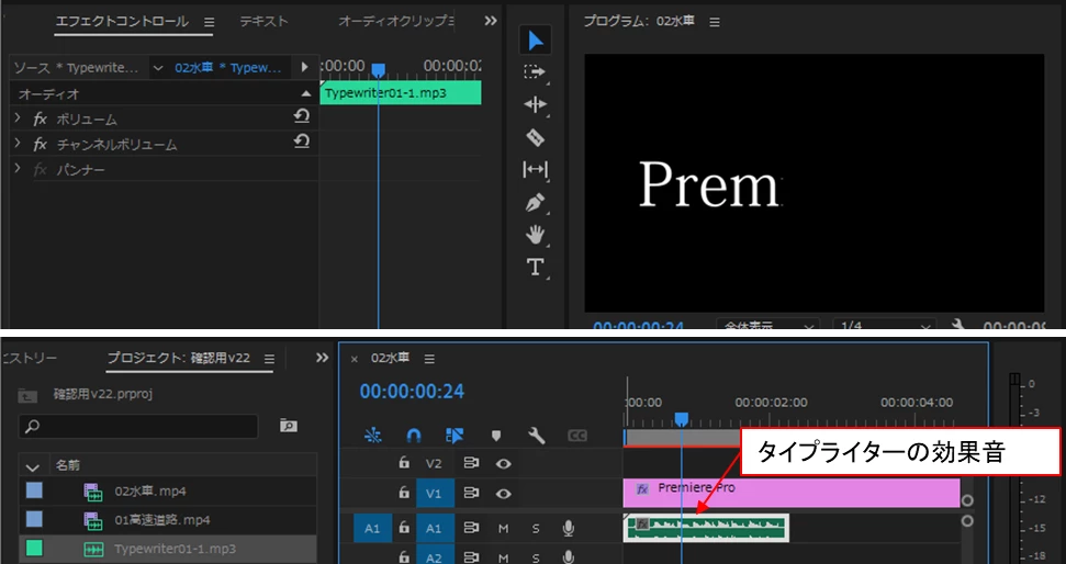

    ⑩できれば、タイプライターの効果音を挿入しましょう。
