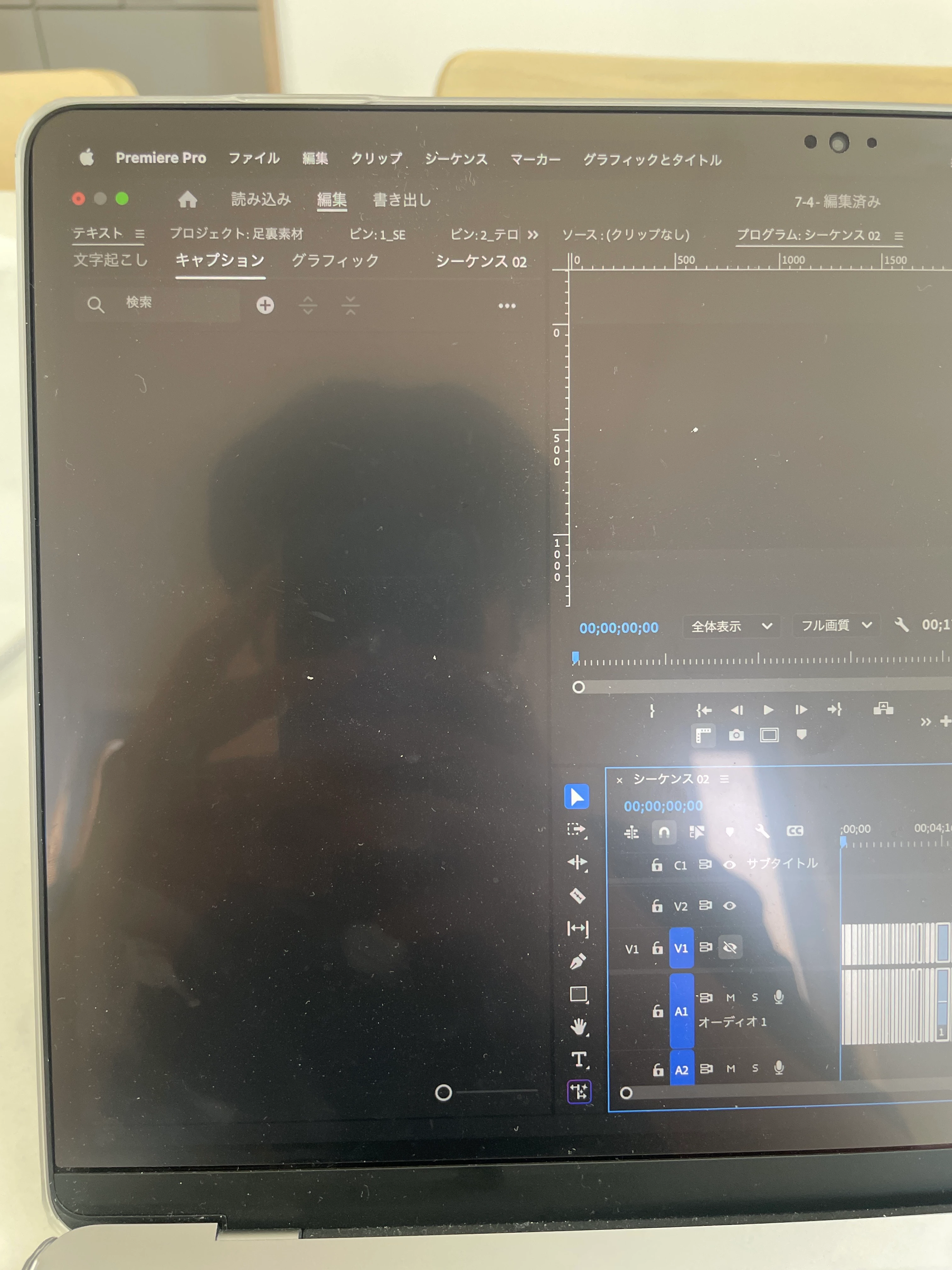

お世話になります。
いつも通り文字起こし機能を使用しようとカット後のクリップを全選択してキャプションから作成しようとしたのですができなくなってしまっています。なぜでしょうか。

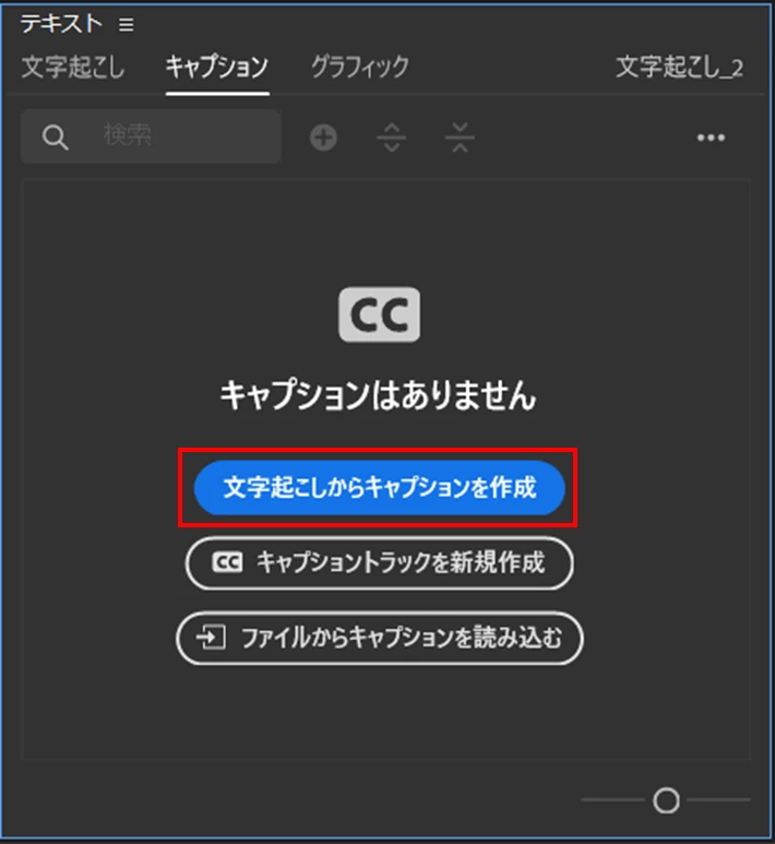

下図赤枠部で示す「文字起こしからキャプションを作成」が表示されないのでしょうか。
*この作業時は、クリップ選択は不要です。

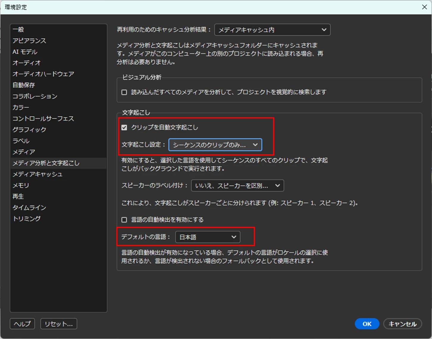

だめなら、「環境設定」⇒「メディア分析と文字起こし」ペインを開き、「文字起こし」項で「クリップを自動文字起こし」にチェックを入れ、「文字起こし設定:シーケンスのクリップのみ自動文字起こし」に設定し、「デフォルトの言語:日本語」にして、最後に「OK」をクリックします。
そして、「文字起こし」タブを開き、「プロジェクト」パネルからシーケンスに文字起こしするファイル(アセット)を配置すると、文字起こしが始まると思います。

*スクリーンショットはカメラで画面を撮影するのではなく、ショートカットキーで撮れますので、お試しください。

いつもご丁寧に対応いただきありがとうございます。アドバンスいただきました通り行うと解決しましたので正解ボタンを押させていただきました。(今まで正解ボタンの存在を知らずにずっとそのままで申し訳ありませんでした。)

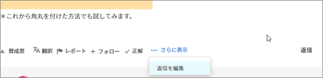

また、投稿を始めた頃は書き込み欄の編集はできませんが、投稿を何回か行うと編集できるようになります(何回かは私には分かりません)。書き込み欄下部右にある「さらに表示」をクリックして開き、「返信を編集」が表示されれば編集ができます。ご存じでしたらごめんなさい。
