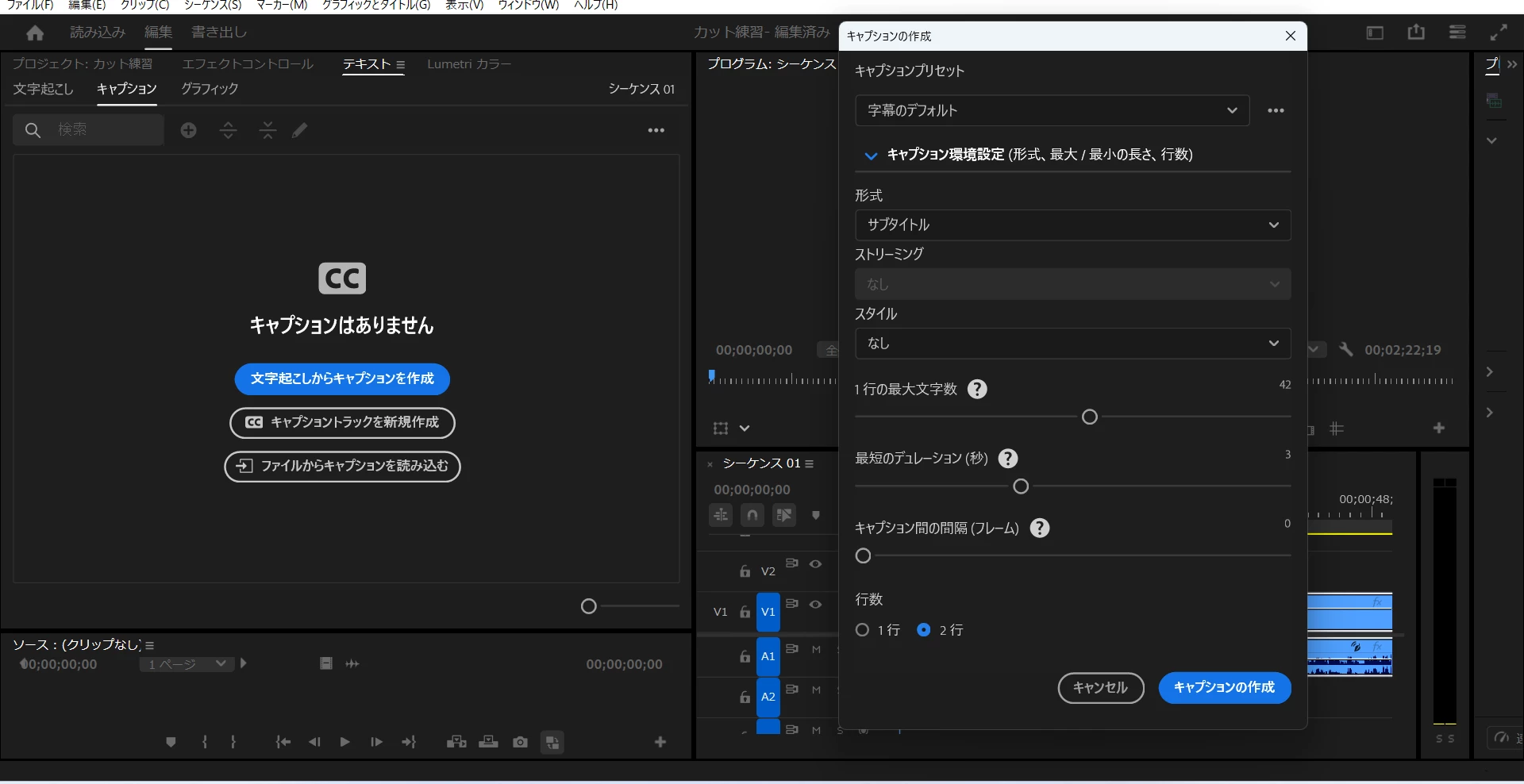

Prで2名が話しているエンタメ系のカットを行おうとしています。
自動文字起こしを利用して行おうとしているのですが、二人の会話が混ざり、精度が全くよくありません。キャプションの「マイクを分けるという」項目が無くて困っています。複数の音声が入っていても文字お越しができる方法をご教授願えないでしょうか?
ちなみに25.1を使用し、再起動しても改善されませんでした。

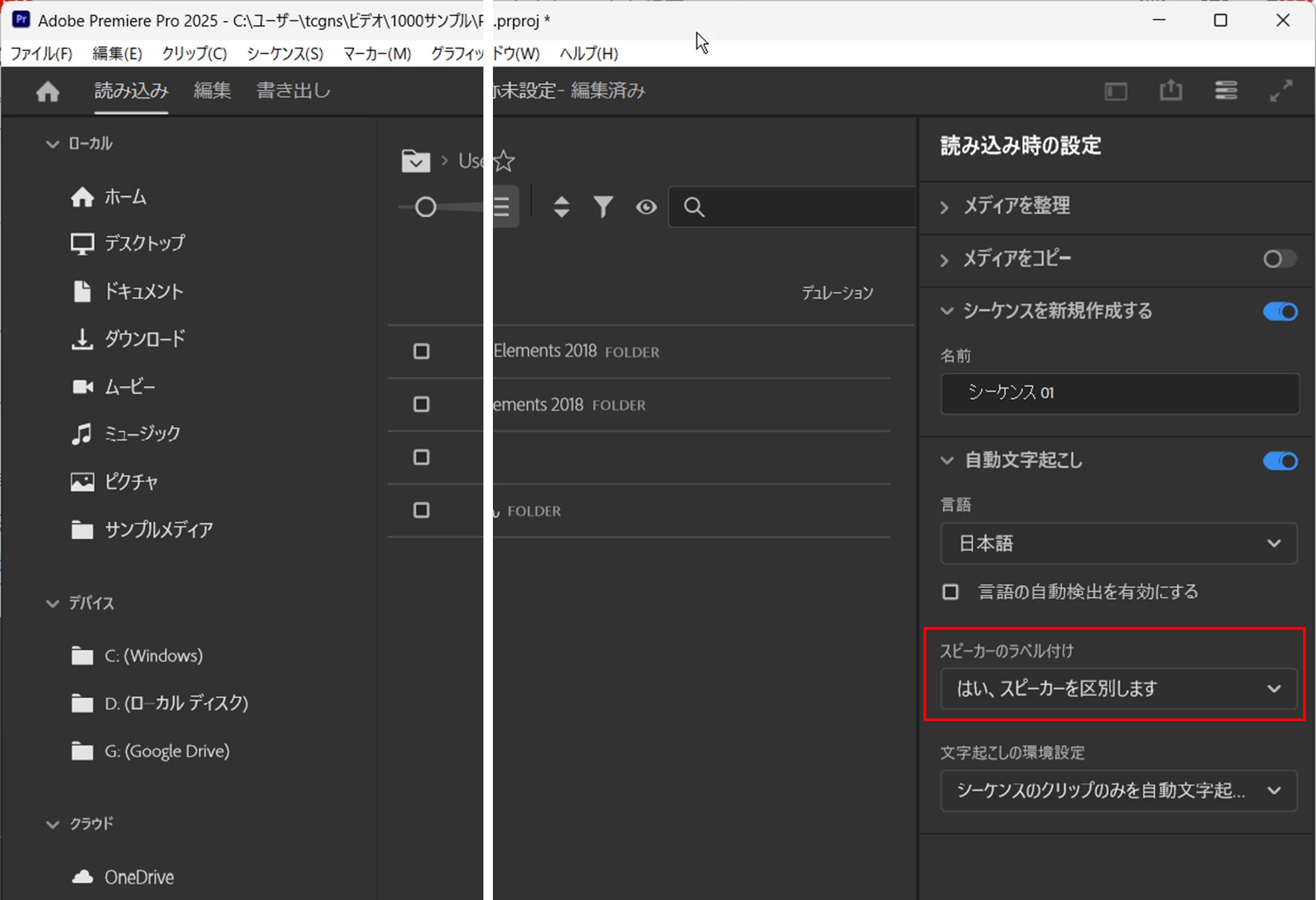

または、「読み込み」モードの「読み込み時の設定」の「スピーカーのラベル付け」項で「はい、スピーカーを区別します」に設定します。

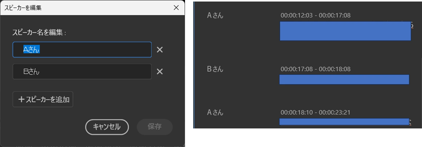

「スピーカーを区別します」に設定すると下図のように話者が分けられます。
話者名の編集は、ソースモニターを選択し、「文字起こし」タブの左端の「3点リーダー」をクリックし「スピーカー名を編集」からできます(下左図)。
話者が編集した名前になります(下右図)。

返信ありがとうございます!
ご回答を参考にしたところ、早速ですが、改善が確認できましたのでお知らせいたします。
①読み込みタブ→読み込み時の設定→自動文字起こしをOFFに設定
②編集タブ→環境設定→文字起こし→スピーカーのラベル付け→スピーカーの区別をするに変更以上を行うと、キャプションの設定項目が出現するようです。
①と②はどちらか一方を行うと、もう片方も表示がグレーになるような感じがしました。(不備がございましたらすみません。)

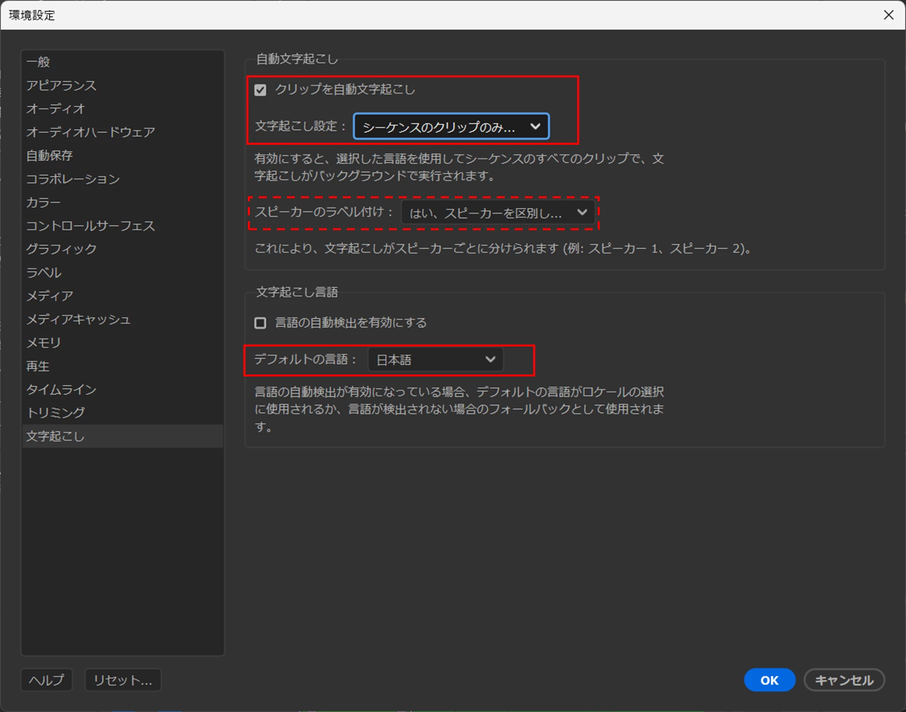

私は次のように設定しています。
・「クリップを自動文字起こし」にチェックを入れ、「文字起こし設定」は「シーケンスのクリップのみを自動文字起こし」に設定し、
・「スピーカーのラベル付け」は必要に応じて「はい、スピーカーを区別します」に設定します。
・「デフォルトの言語」は「日本語」に設定しています。
この設定では、「プロジェクト」パネルから「タイムライン」パネルへ映像素材(または音声素材)を入れると文字起こしが自動的に始まります。
