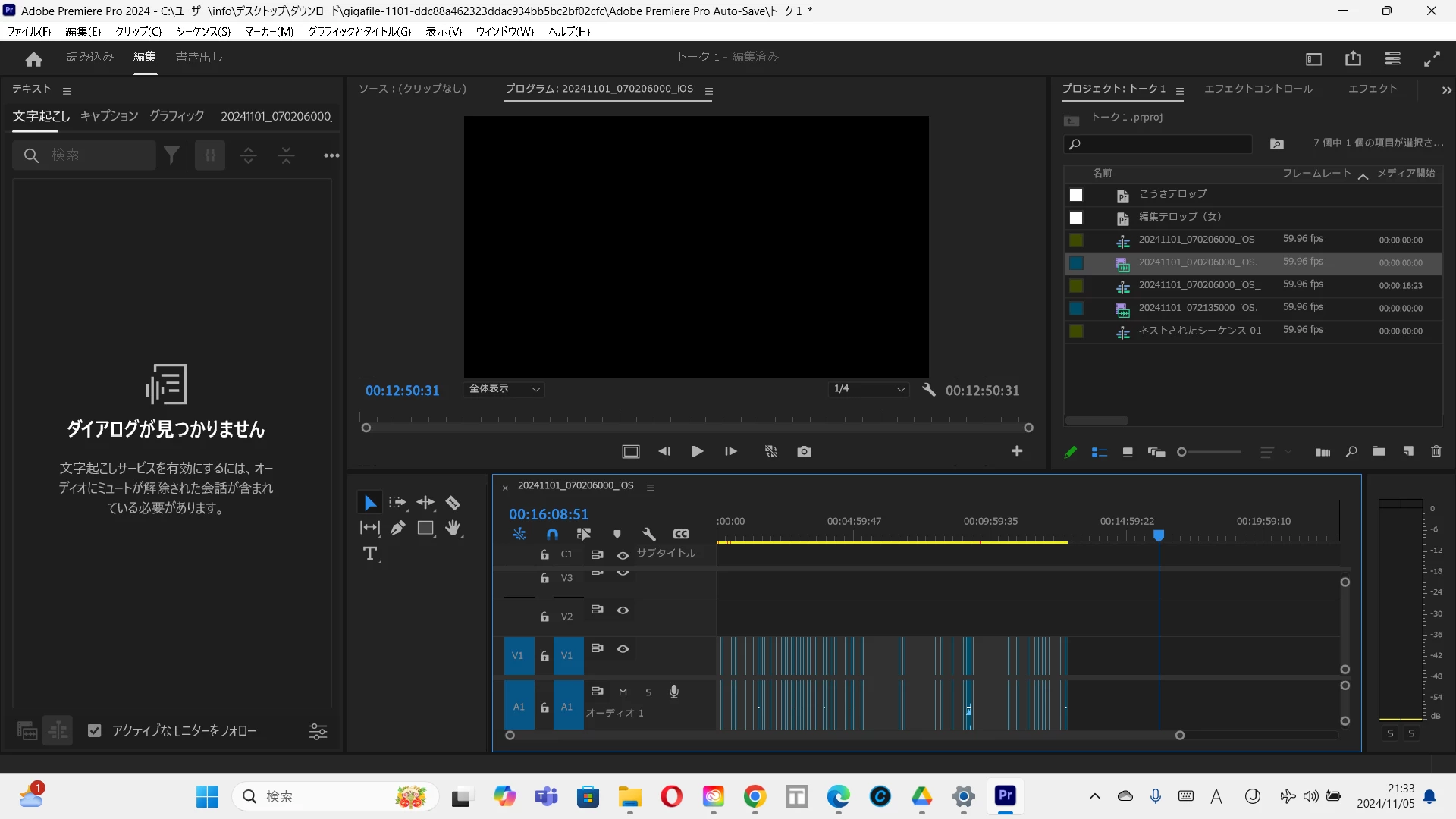

文字起こし機能を使うと(ダイアログが見つかりません)と表示されます
文字起こしをしようとしたところ、ダイアログが見つかりませんという表示が出てきました。
最新バージョンにアップデート、環境設定よりメディアキャッシュの削除、文字起こし内の『アクティブなモニターをフォロー』にチェックを入れたものの変わらず。
対処法が分かる方がいらっしゃいましたらご教示ください。

下図赤枠部のように表示されたのでしょうか。
その場合は、
①「環境設定」⇒「文字起こし」ペインで、下図赤枠部のように設定してください。
②ワークスペースを「文字起こしベースの編集」に設定します。
③文字起こしする映像ファイルを「プロジェクト」パネルに読み込んだ後、そのファイルを「タイムライン」パネルへドラッグ&ドロップします。クリップが配置されます。
すると、「テキスト」パネルの「文字起こし」タブに文字起こしされます。
④語間およびフィラーワードの削除、テキスト編集等を行った後、キャプションの作成へ進みます。
その場合は、
こちらの手順を参考にやってみたのですが変わらずこの状態です。

タイムラインのクリップはグレーの部分が多くありますが、クリップは1個ではなく多数あるのでしょうか。多数あるからグレーに見えるのでしょうか。

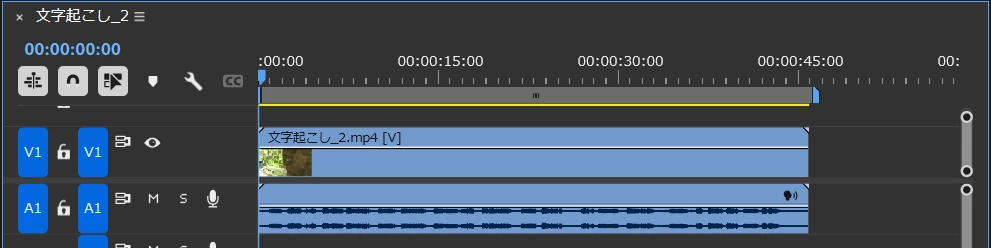

タイムラインは23分前後まで見えていますが、最初から1分くらいまでをズームインしたスクリーンショットを見せていただけませんか。音声波形を見たいです。下図は私のサンプルです。
映像素材は、フレームレートが59.96fpsになっていますが、可変フレームレートでしょうか。シーケンスのフレームサイズとフレームレート、素材のフレームサイズを教えていただけますか。
