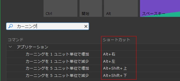

こんばんは、Cony2さん
カーニングのキーボードショートカットは下記リンクの文書にも説明がありますが、
Premiere Pro CC のプリセットおよびカスタマイズ可能なキーボードショートカット
メニューの「編集」→「キーボードショートカット」を選択して開く「キーボードショートカット」ウィンドウには、カーニングのショートカットが空欄になっています。
そこで、自分で設定してみました(下図赤枠部)。
結果は、どういう訳かカーニングは最初からキーボードショートカットでは移動せず、最初に数値で移動した後なら、キーボードショートカットで移動出来ました。
何かまだおかしいですね。他の方もどなたか確認して頂けませんか。
※CS6はカーニングのキーボードショートカットは正常に動作しました。

150kw
December 6, 2017
こんばんは、
>割り当て直後に作動せず―で諦めてしまいました。
推定ですが、何か問題を抱えていたため、カーニングのキーボードショートカットを設定しなかった可能性があるのかも知れません。
>何か手はないのでしょうか?
確認しましたが、レガシータイトルウィンドウやエッセンシャルグラフィックスパネルのサイズ・レイアウトをカスタマイズしても、Premiere Pro CCの再起動後はデフォルトに戻ってしまいます。
確かに、再起動時には前の状態のサイズ・レイアウトで開いてくれると便利ですね。
残念ながら、そのような手は見つかりません。
Adobeさんが要望を反映してくれることを望むばかりです。
