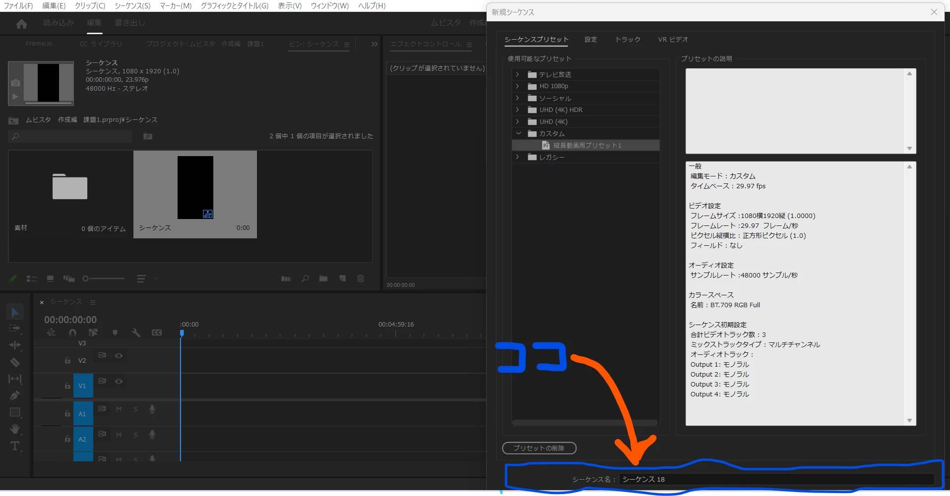

新規シーケンス(画面)で、シーケンス名を表示させる方法
アドビ プレミアプロ2024の 新規シーケンス(画面)で、シーケンス名 を表示させる方法 を教えてください

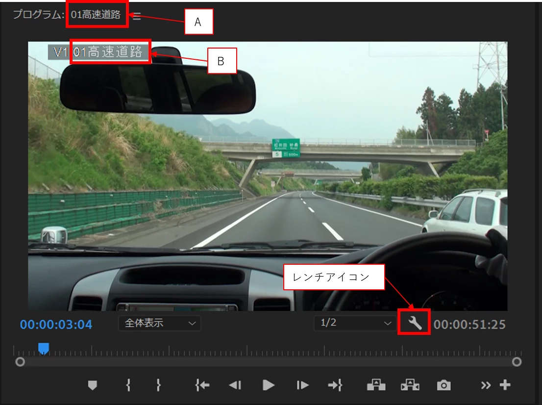

おはようございます、裕和35003056794z さん
まず、OSとそのバージョン、Premiere Proのバージョン(v23.6.5、v24.4.1等)を教えていただけますか。
>新規シーケンス(画面)で、・・・
「新規シーケンス(画面)」とはどのパネルを指しているのかよくわからないのですが、推定すると「プログラムモニター」のことでしょうか。
異なる場合は再度書き込んでいただけますか。スクリーンショット等を提示いただければ最良です。
「プログラムモニター」なら、プログラムモニター左上にシーケンス名が表示されています(下図A部)。
または、映像部分に表示させる場合は(下図B部)、オーバーレイを設定します。

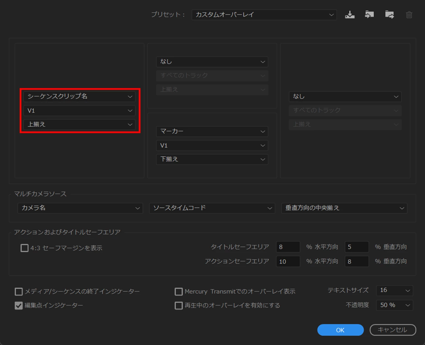

オーバーレイを設定するには、
「プログラムモニター」のレンチアイコンをクリックし、開いたメニューから「オーバーレイ設定」→「設定」を選択し、開いた「オーバーレイ設定」ウィンドウで下図赤枠部のように設定します。
この場合名前をシーケンス名にしたカラーマット等をV1トラックに配置し最後まで伸ばしておきます。さらにV1トラックヘッダー部の「トラック出力の切り替え(目玉)」アイコンを「オン」にしてV1トラックを非表示にしておくと良いです。

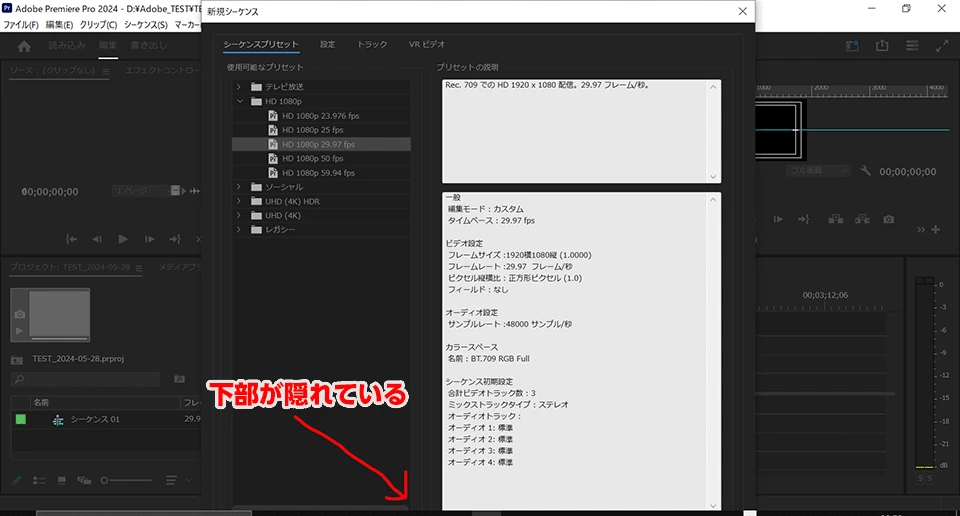

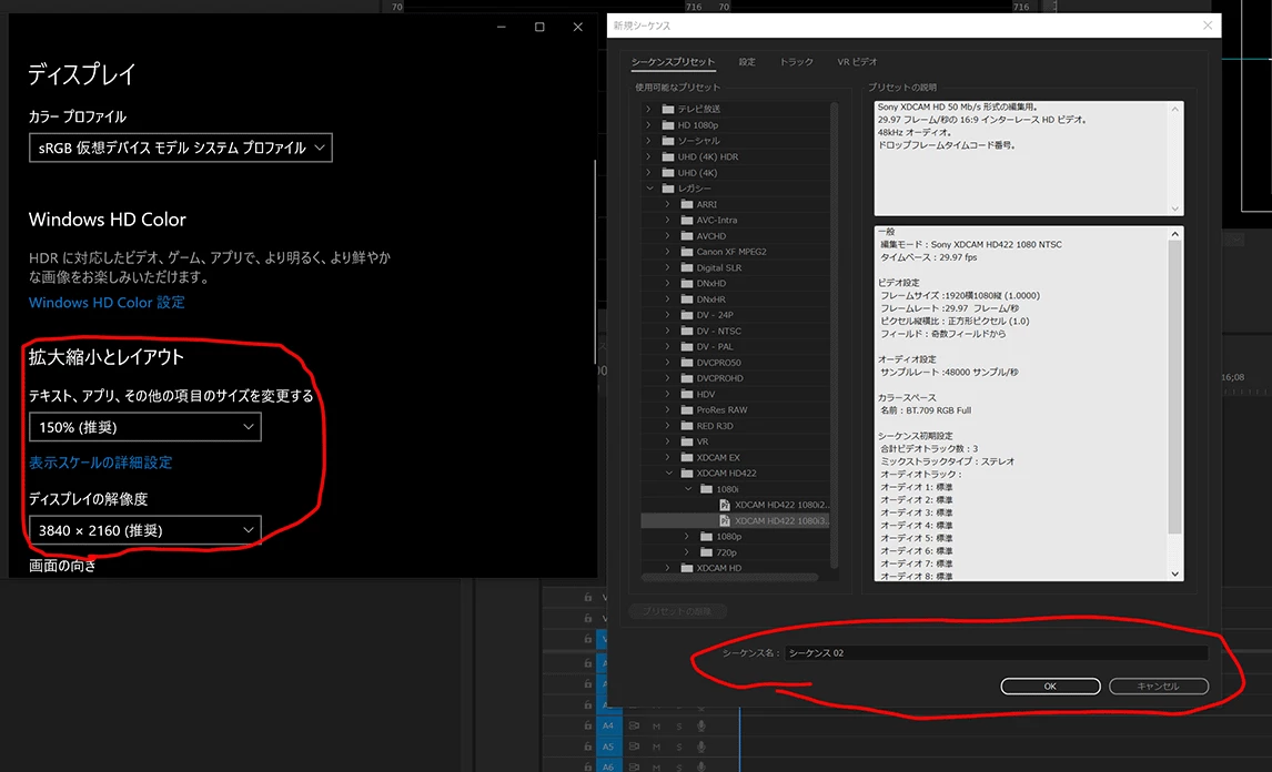

新規シーケンスの作成画面で「シーケンス名」が表示されないよくある事例としては、「OS側のディスプレイの解像度設定(もしくは、拡大設定)」により、シーケンス名が表示されている下部の表示が切れてしまっているということがございます。
その場合、一度だけPremiere Proから警告が表示されていたかもしれません。
お使いのOS次第ではございますが、もし同様の状況でしたら、ディスプレイの解像度設定と拡大の設定をご確認いただくといかがでしょうか。

新規シーケンスのタブを、クリックしたまま上にドラックしたら、シーケンス名が出てきました!
ありがとうございました 感謝申し上げます。

May 28, 2024 12:49 PM UTC
無事解決なさったようで何よりです。
画像を拝見しますと、はみ出すまででは無いものの、画面の上下幅がギリギリだったようですね。
(「OK」と「キャンセル」ボタンがはみ出しているかもしれないですが……。)
拡大表示になりがちなノートパソコンでは、結構あるあるだったりします。
