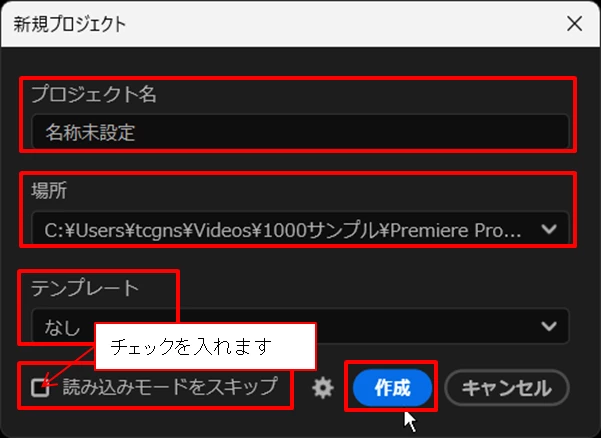

①開いた「ホーム」ウィンドウで「新規プロジェクト」(下図赤枠部)をクリックします。
②「新規プロジェクト」ウィンドウが開きます。
「プロジェクト名」を入力し、「場所」を指定し、「テンプレート」は「なし」、「読み込みモードをスキップ」はチェックを入れて、「作成」をクリックします。
すると「読み込みモード」が開かず空の状態のプロジェクトが開きます。

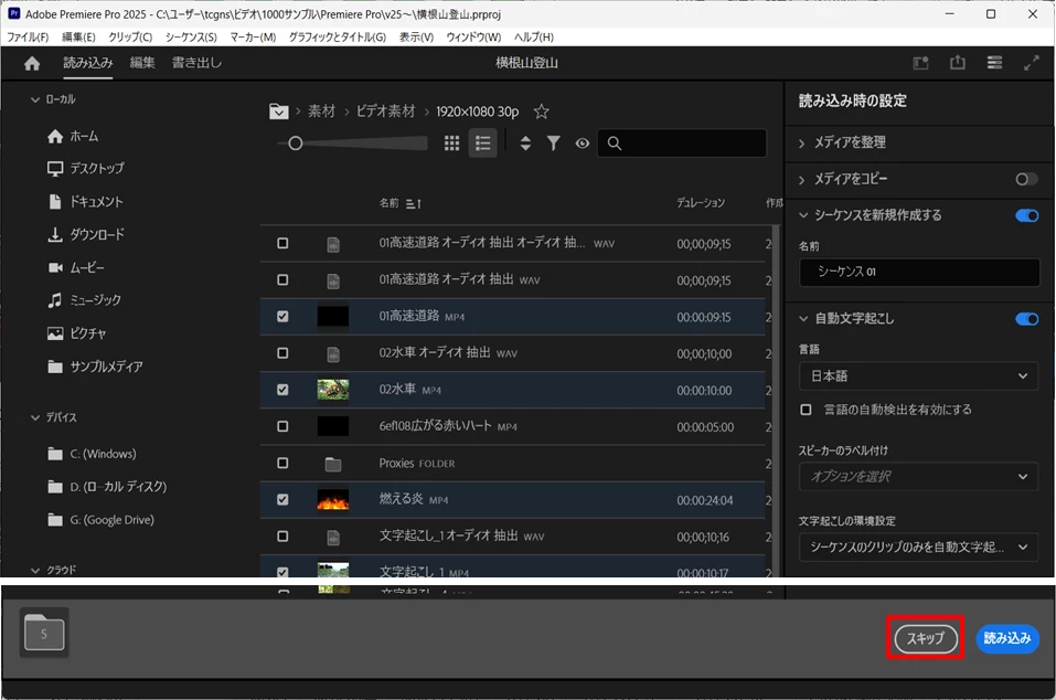

③または、上記②で「読み込みモードをスキップ」のチェックを外した場合は、「読み込みモードが」開きます。この場合は「スキップ」をクリックすると、「読み込みモード」を飛ばして空の状態のプロジェクトが開きます。
